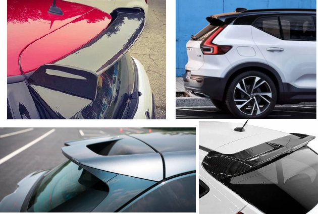

汽车尾翼作为空气动力学附加装置,使得汽车高速行驶时,空气阻力形成一个向下的压力,提高轮胎抓地力,增加高速行驶稳定性,同时改善汽车尾部流场降低行驶风阻。由于轿车的尾翼通常安装在后行李舱盖末端,仅须考虑升力和阻力,不用太担心风噪的问题。而对于SUV/MPV这种方正的尾部造型,尤其是设计师为了提高造型的运动性和品牌个性,会在车顶末端采用镂空式尾翼设计。在高速行驶过程中,气流快速流过尾翼的镂空区域,冲刷后窗玻璃,导致振动激励向车内传递噪声,同时紊乱的气流之间相互摩擦本身也会产生高湍动能,通过声辐射的方式向车内传递。
CFD专栏丨汽车镂空式后尾翼的风噪研究的图1
SUV/MPV车型的后尾翼通常安装在车顶末端

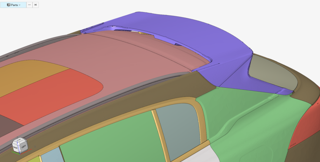

某SUV车型的后镂空尾翼
尾翼和车窗之间的间隙约为25mm。计算对比分析2个模型,分别是baseline(镂空尾翼原始状态)和seal(封闭镂空尾翼的间隙)。

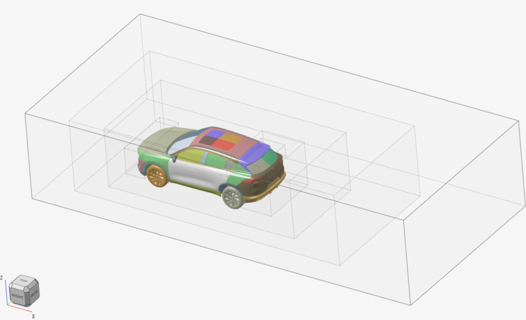

CFD外流场模型
► HyperMesh CFD导入车身STL数据,设置虚拟风洞参数:
  • 仿真物理时间1.1秒,玻璃表面压力信号从0.3秒开始采样,采样频率18.6K Hz。

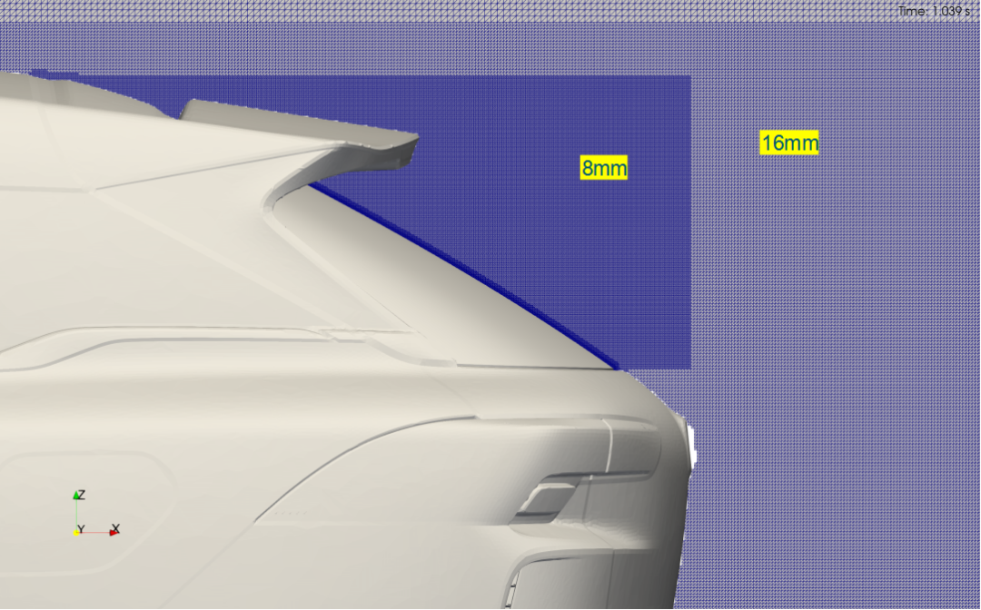

  • 远场格子尺寸256mm,车头和车尾8mm, 玻璃表面贴体加密1mm。
  • 来流风速120km/h,车轮静止。
  • Smagrorinsky LES大涡模拟。
► 由于车身造型对称,采用半模型计算,总格子数1.2亿,4张英伟达A100计算时间4.5小时。

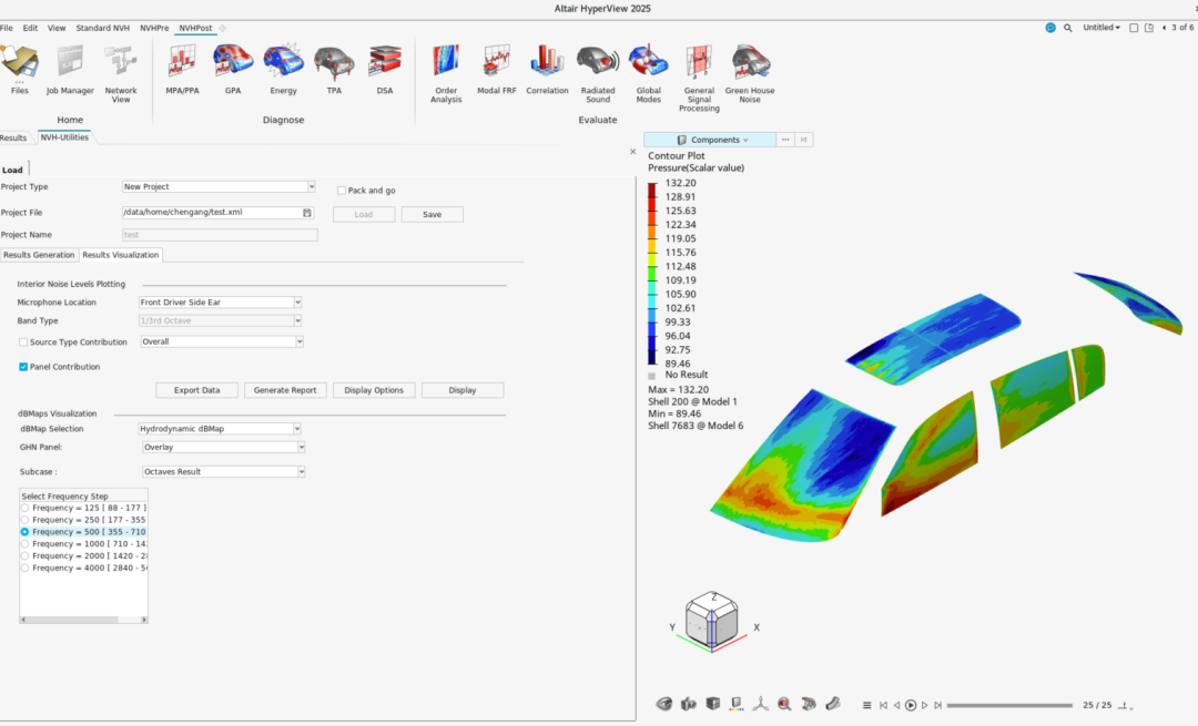

► Green House Noise工具首先对时域压力脉动进行信号处理,在波数空间将信号分解为Acoustic pressure和Hydrodynamic pressure, 然后调用SEAM求解器,计算噪声的传递损失,获取乘员舱内部不同空间位置的噪声频谱曲线和语言清晰度。
CFD专栏丨汽车镂空式后尾翼的风噪研究的图5
Green House Noise风噪分析工具

CFD模型的尾部空间加密

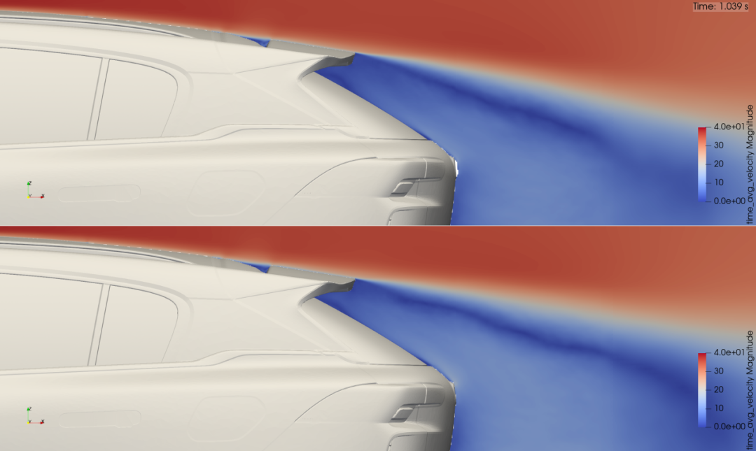

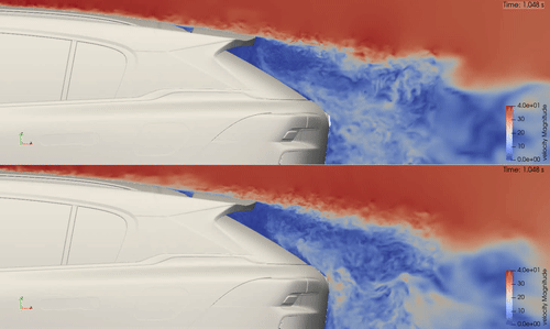

从对称面的时间平均风速看,封闭25mm的镂空区域带来的尾流变化并不十分显著。上图为baseline,下图为seal。
CFD专栏丨汽车镂空式后尾翼的风噪研究的图7
Y0对称面的时间平均风速

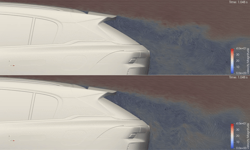

流线动画显示,后挡风玻璃表面存在向上的低速空气流动,后挡风玻璃下游的负压区存在顺时针旋转的较大漩涡。
CFD专栏丨汽车镂空式后尾翼的风噪研究的图9
Y0对称面的瞬态风速流线图

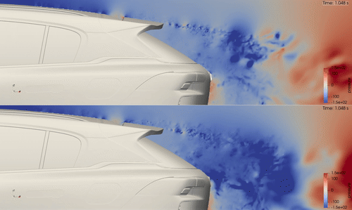

瞬态压力场动画可见尾翼上表面不断有漩涡脱离,并在下游破碎耗散。
CFD专栏丨汽车镂空式后尾翼的风噪研究的图10
Y0对称面的瞬态风压云图

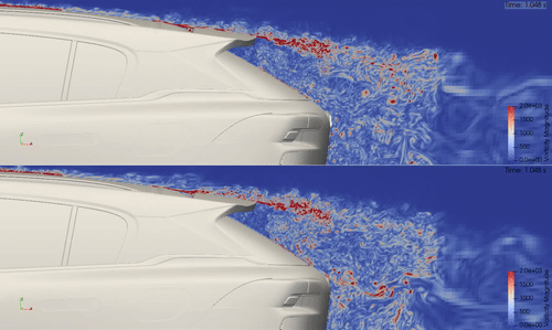

瞬态涡量场动画可见后挡风表面的下部存在较强的气流漩涡强度。
CFD专栏丨汽车镂空式后尾翼的风噪研究的图11
Y0对称面的瞬态Vorticity云图

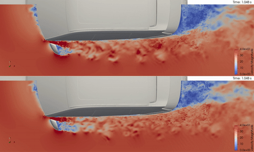

从水平切面的流场看,主要区别在尾迹区域,对上游几何无影响。

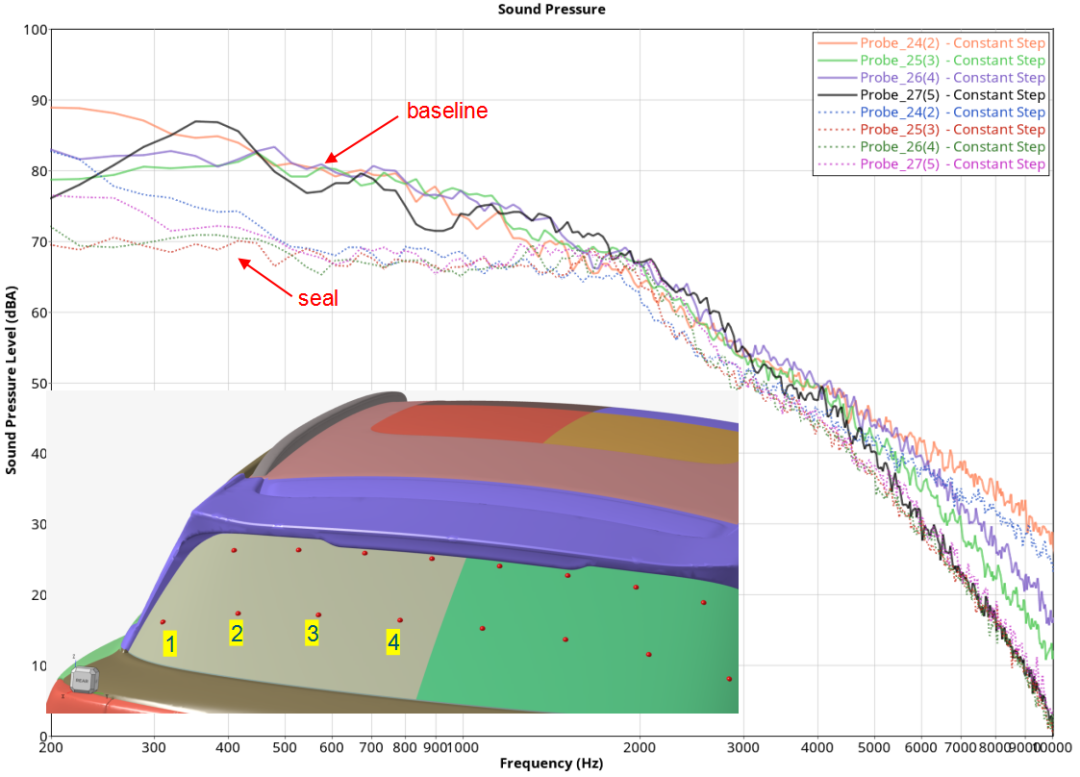

后挡风玻璃表面1~4号压力测点的声压级信号,实线baseline, 虚线seal, 可以看出:在小于2000Hz频率范围内,seal模型的声压级幅值大约低10dBA。

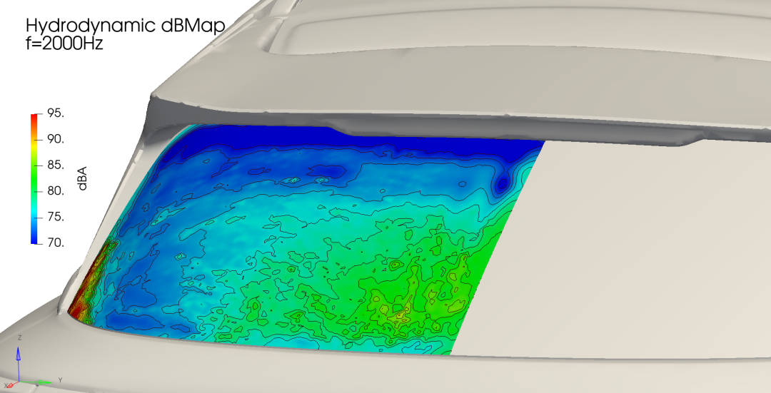

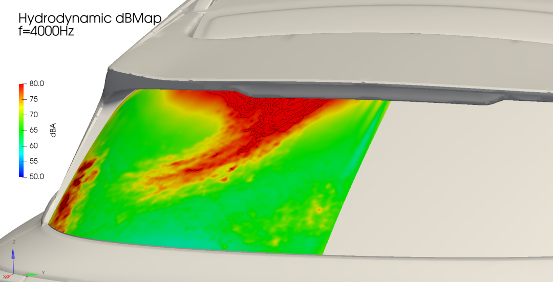

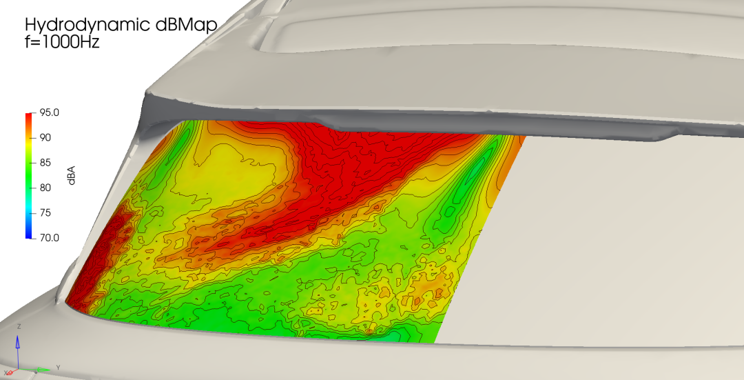

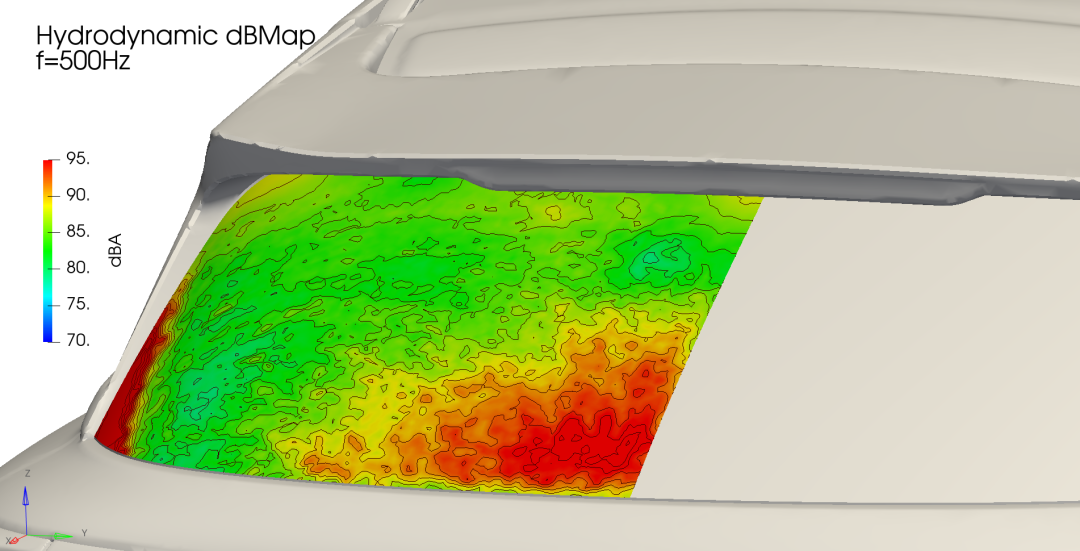

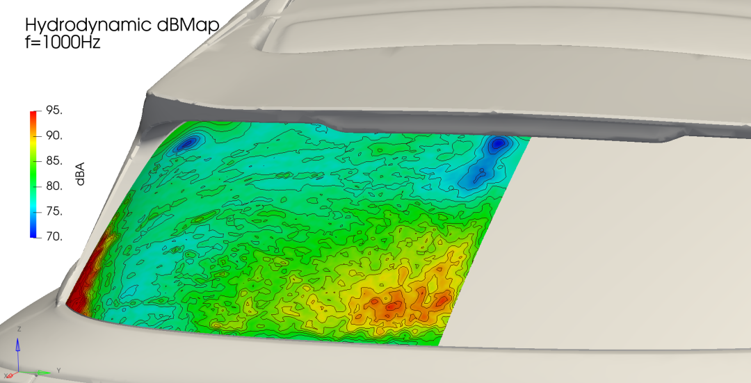

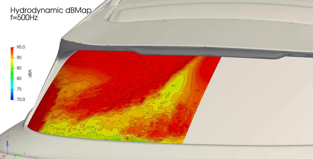

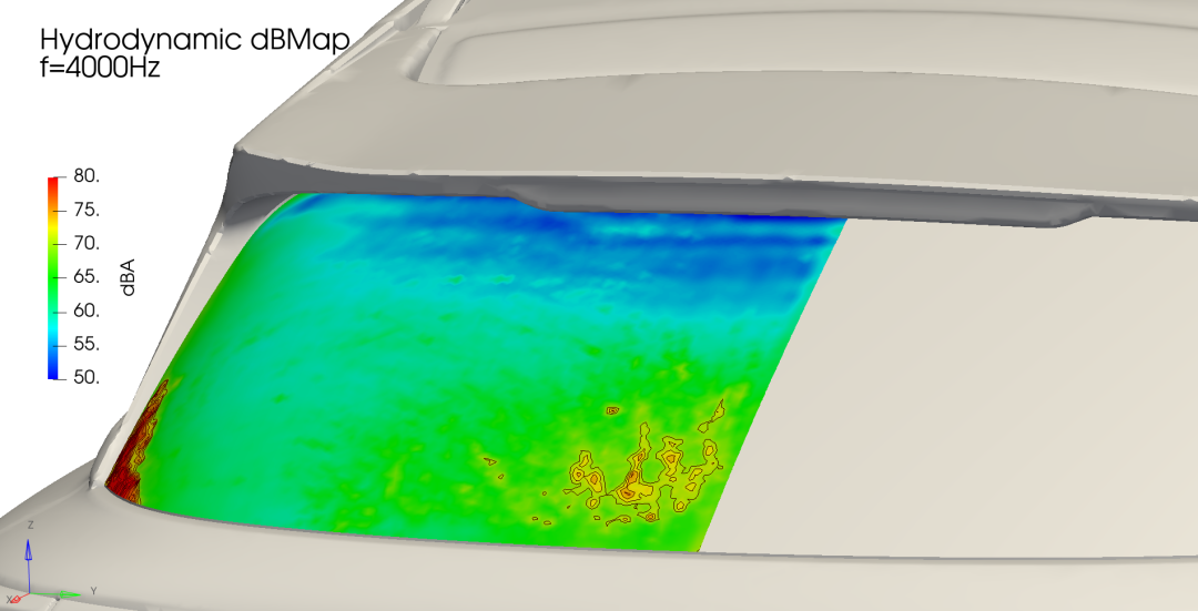

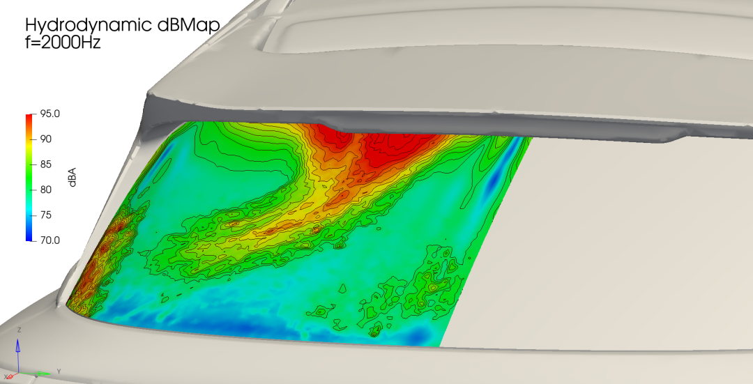

后挡风玻璃的Hydrodynamic dBMap对比,选取500/ 1000/ 2000/ 4000Hz频率段。Hydrodynamic pressure通常在低频贡献较大,由于镂空尾翼区域的气流加速效应,baseline模型的噪声源明显高于seal模型。

CFD专栏丨汽车镂空式后尾翼的风噪研究的图18
CFD专栏丨汽车镂空式后尾翼的风噪研究的图19
Baseline
Seal

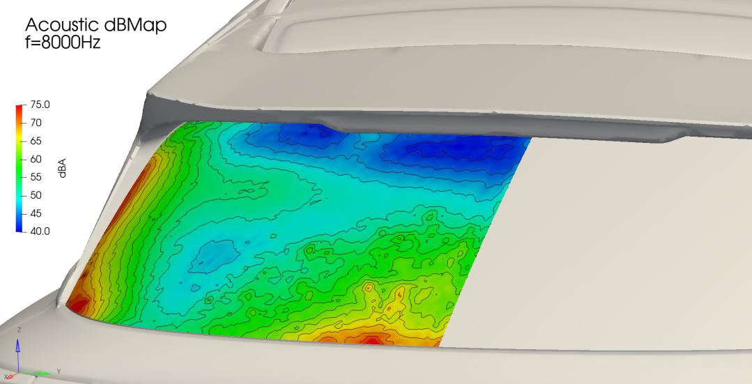

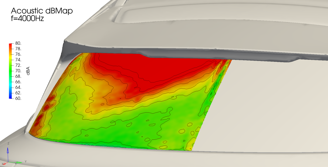

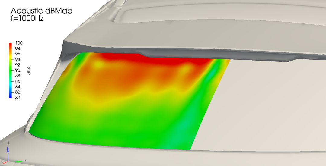

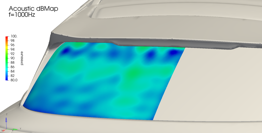

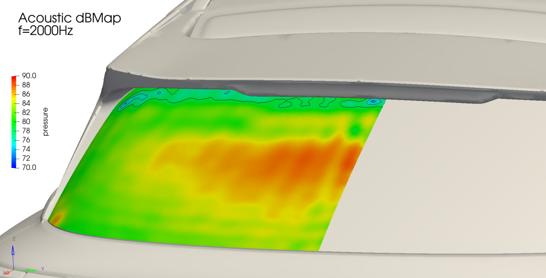

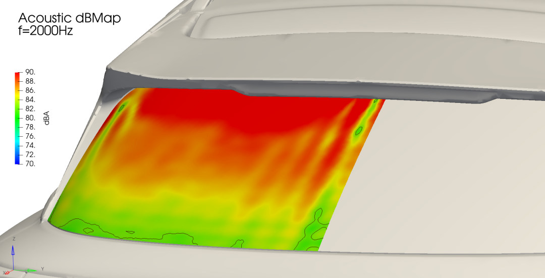

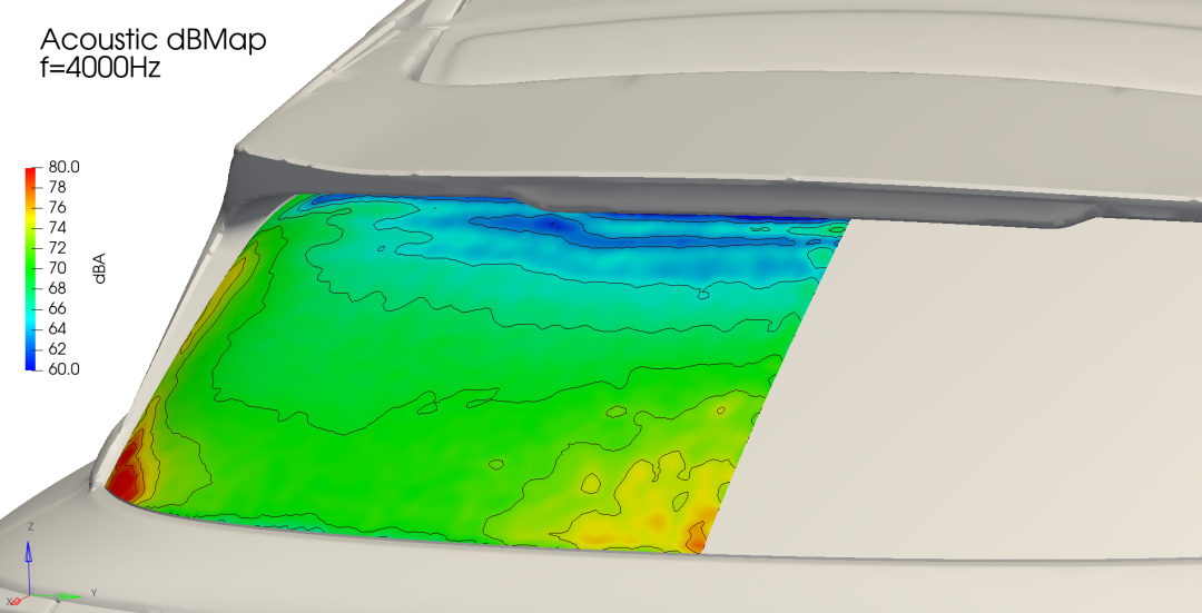

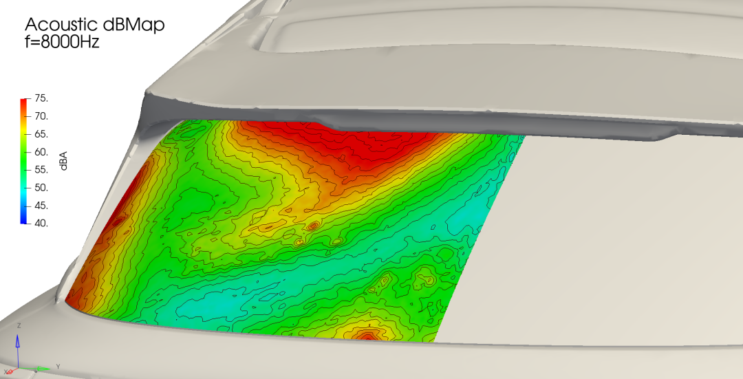

后挡风玻璃的Acoustic dBMap对比,选取1000/2000/4000/8000Hz频率段。Acoustic pressure通常在高频贡献较大,且由于透射效果高于Hydrodynamic pressure,对舱内人员的语言清晰度影响会更大些。

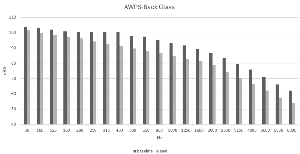

  • AWPS(Area Weighted Power Spectrum)面积加权功率谱,反映的是玻璃表面由于外流场激励的噪声源特性。AWPS和噪声信号传递损失,如玻璃厚度,阻尼等因素无关。可用于评估由于外造型变化带来的声载荷的变化。
  • Baseline模型在后挡风玻璃的声载荷明显高于Seal模型。
CFD专栏丨汽车镂空式后尾翼的风噪研究的图30
后挡风玻璃表面的AWPS

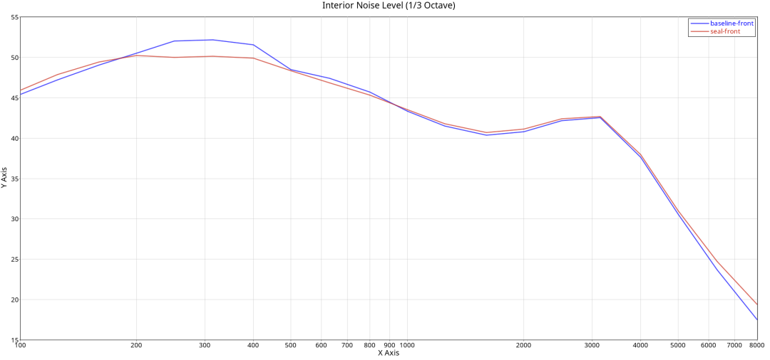

  • 前挡风和侧窗玻璃设置为夹层玻璃,后挡风设置为单层钢化玻璃。驾驶员头部空间的SPL曲线对比,差别主要在200~500Hz,总声压级Overall Sound Pressure Level差别0.7dBA, 语言清晰度差别0.4%。
CFD专栏丨汽车镂空式后尾翼的风噪研究的图31
驾驶员头部空间的SPL曲线对比
 (蓝色-baseline, 红色-seal)

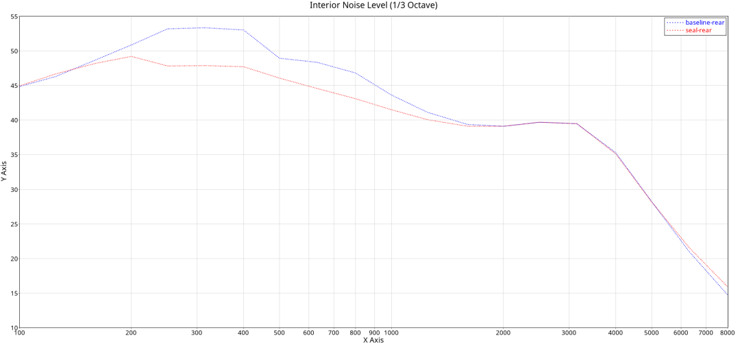

后排乘客头部空间的SPL曲线对比,差别主要在180~2000Hz。总声压级差别3.2dBA, 语言清晰度差别3.5%。由于后排乘客靠近后挡风玻璃,对镂空尾翼的设计变动感受会更明显。
CFD专栏丨汽车镂空式后尾翼的风噪研究的图32
后排乘客头部空间的SPL曲线对比
