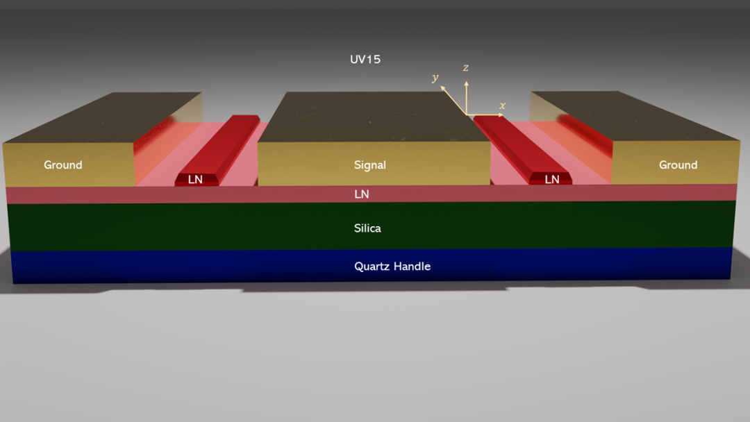

在本文中,我们展示了如何使用我们的有限元集成开发环境(IDE)来仿真铌酸锂薄膜光波导中的电光调制。本工作中进行的模拟包括两个主要阶段:电学和光学。下面是所模拟的调制器的示意图。

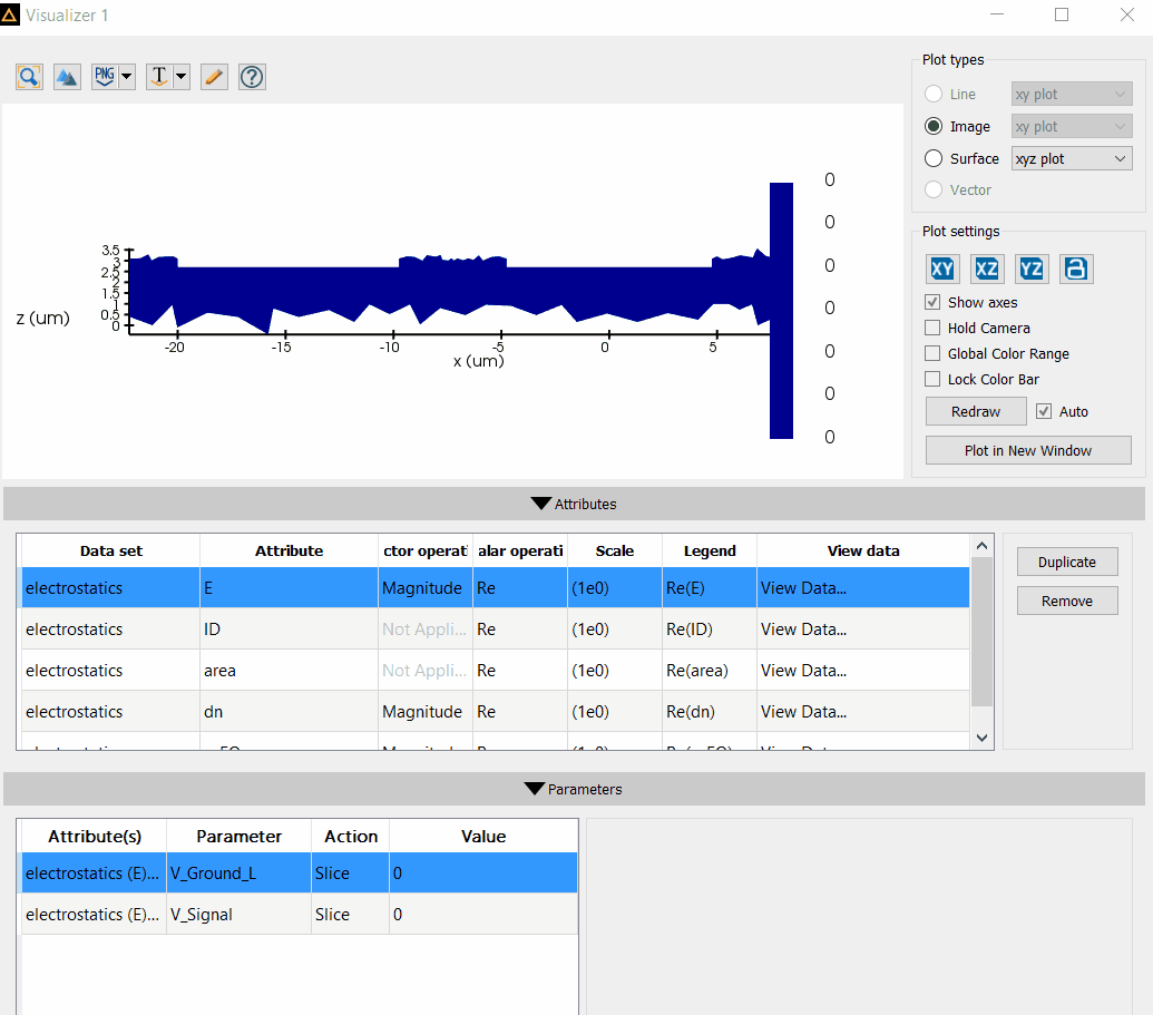

在步骤1中,我们使用CHARGE求解器来仿真施加电压偏置后铌酸锂(LN)脊波导中的电场分布。通过金电极以地-信号-地的配置施加电压偏置。信号电极上施加从0V到5V的电压,间隔为0.5V。地电极上施加的电压保持固定在0V。所得电场结果将被用于通过Pockels效应计算LN材料中的折射率扰动。
在电学仿真中我们将得到以下结果:
静电结果:静电场数据集提供了许多数值,包括CHARGE模拟的重要结果,即电场(E场)在电容板之间的数值。
电光折射率扰动:使用电场(E场)数值,经计算可以得到施加电场后的的空间矢量折射率和所加电场导致的折射率差值,其中折射率的变化dn如下图所示。这两个值将用于后续的光学仿真

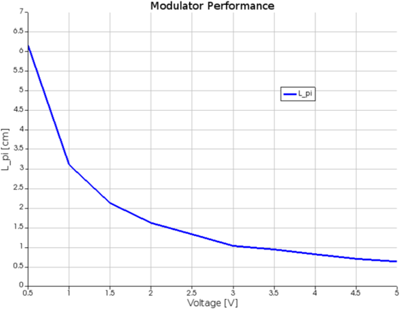

根据步骤1中进行的折射率扰动计算,创建了一个扰动nk材料模型,并将其应用到LN波导结构中。然后,使用FEEM求解器来计算波长为1.55微米时波导中的模式。这些操作在一个for循环内执行,其中每次迭代对应一个电压点。我们通过扫描TE基模,并绘制有效折射率随施加电压的变化。我们还计算相关的损耗(以dB/cm为单位)和不同电压下的电压-长度乘积 VπL。

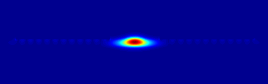

首先,通过FEEM求解器,我们得到了在0-5V电压下,LN脊波导的TE基模。根据TE基模的模式轮廓,发现在金属电极下方出现了延伸的耗散尾巴。需要注意的是,x-cut 的铌酸锂易于发生模式混合,因为模式平面经历了两种不同的折射率[2]。此外,波导的TE模式和TM模式很可能与电介质-金电极界面上的等离子激元模式发生混合,从而产生这些长的耗散尾巴。因此,我们使用FEEM仿真结果中的TE极化分数来仔细识别TE模式,认为大于极化分数95%的为TE模式。

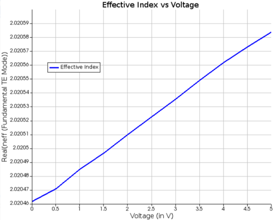

此外, TE基模的有效折射率是通过扫描电压时,从FEEM所得的结果中收集的。最终得到了下图显示的结果,有效折射率与施加电压为线性关系。
在不同电压下,折射率的实部相对于0V时的折射率的发生了变化。我们以Lπ作为度量参数,表示产生π相位变化所需的调制波导长度。该值与电压相乘以得到VπL,是调制器性能的重要指标。用于计算Lπ的确切表达式如下:
其中:
- Lπ是产生π相位变化所需的调制器长度。
- λ 是波长。
通过FEEM所得的数据,处理后得到了如下图所示的关系曲线。

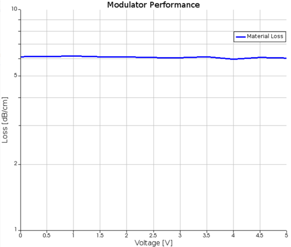

最后,FEEM还可以直接得到TE基模的损耗(以dB/cm为单位),如下图所示,调制器中的损耗几乎在不同电压下都保持稳定。这些损耗主要可以归因于金电极。因此,通过所得的关系曲线我们可以得出与其他调制器度量不同,损耗不依赖于施加的电压。影响损耗的关键因素是电极之间的间距,可以优化以获得更好的性能与损耗比例。

CHARGE Poisson求解器包括直流介电常数的对角各向异性,这是在2023 R1.2版本中添加到CHARGE求解器中的新功能。在材料列表中,可以看到x/y-切割和z-切割的铌酸锂都可用作绝缘体和半导体类型的材料。在本案例中使用的x-切铌酸锂在x轴上具有非凡的介电常数为27.9,在y轴和z轴上具有普通的介电常数为44.3。
当将材料设置为绝缘体时,它们在CHARGE模拟中被视为边界条件。这在我们想要研究电荷传输时很有帮助;然而,我们大多数时候对静电场感兴趣,因此我们选择半导体类型的材料。在静电场中,泊松方程仅在半导体区域中求解。铌酸锂的大能隙和可忽略的载流子浓度确保不会发生电荷传输,只会使用静电场计算。电极尖角周围的边缘效应会放大电场强度。在实际制程中,不会存在类似的尖锐结构,电极边缘为弧形,我们将看不到如此高的峰值电场。这不应该是一个重要的问题,射频场将对TE模式的有效折射率产生最大的影响,主要集中在光模场的核心区域。
