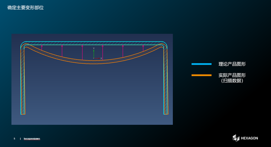

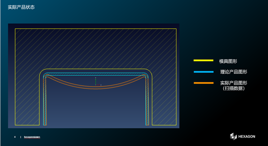

1、数据对比,锁定变形区域
利用3D扫描技术获取实际产品数据,与理论模型智能比对,快速定位橙色偏差区域(如图示)。

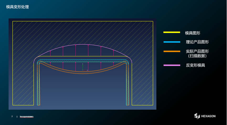

3、驱动反变形,智能补偿
输入偏差数据,VISI自动计算补偿量,直接驱动模具零件进行反变形调整,生成高精度修正模型。

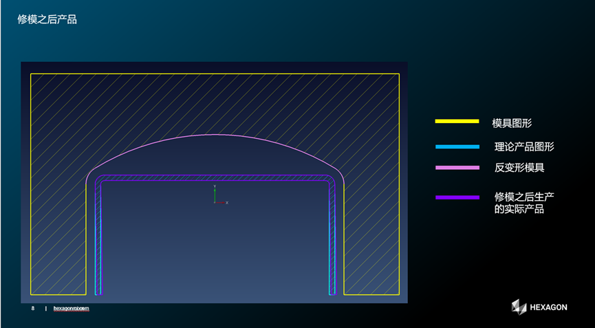

4、验证效果,精度达标
修正后的模具投入生产,实际产品(紫色)与理论模型高度吻合。大大提升修模效率与准确率。
