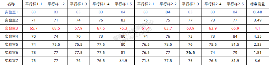

表2 洛氏硬度R标尺比对结果
表2是各实验室,洛氏硬度R 标尺的比对结果。从表2结果可以得出如下结论:相同位置测试点下,实验室1洛氏硬度值测试结果整体偏高,实验室3洛氏硬度值测试结果整体偏低,其余实验室测试结果相接近,且与技术指标值偏离较小;不同位置测试点下,5号点位的测试结果明显比其它点位测 试值高,样品本身点与点之间测试结果也存在较大的波动性。实验室2、4、5、6、7测试结果一致性较好,因而可以判定实验室3洛氏硬度值是异常偏低的。

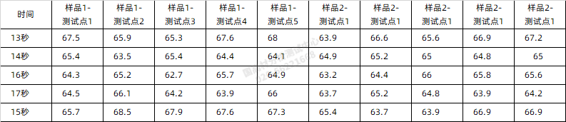

如图2所示,实验室3自动化洛氏硬度测试时间是在15s后自动读取数据,而手动化加载和卸载的时间受主观因素比较大。因而,分别利用手动化洛氏硬度设备测试13s、14s、16s 和 17s 条件下的洛氏硬度值,结合表3的数据发现测试的时间对测试结果并未造成明显的影响,数值未出现大幅度偏离。因而测试时间的差异并不是导致数据异常的根本原因。
表3 加载时间对洛氏硬度的影响

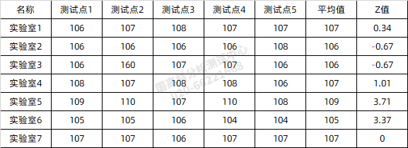

各实验室的测试标准与测试环境是一致的,结合表4中的国高材分析测试中心研制的洛氏硬度质量控制样品(质控样)结果,反馈出人员差异亦非导致实验室3测试结果异常的根本原因。
表4质控样洛氏硬度测试数据

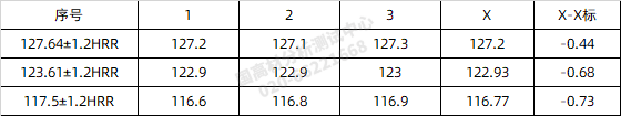

表5标准金属物质硬度测试数据
再结合表4与表5的数据分析可以得出,洛氏硬度R 标尺在100以上的测试结果无异常,而在100以下 的测试结果偏低。因此,只能是设备的内置参数标线出现问题,需进行标线修正。

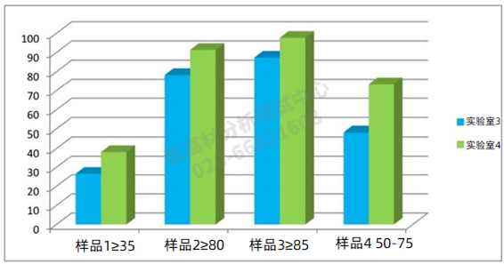

图3 选取基准样品的洛氏硬度值
图3为选取的低硬度数值样品,实验室3与实验室4两地比对的结果,亦反映了实验室3的测试结果数值明显偏低,且洛氏硬度R标尺硬度值在70左右数值差异最明显,以上步骤再次验证确定了实验室3硬度计洛氏硬度R 标尺的数值<100的测试结果偏低,需进行标线修正。

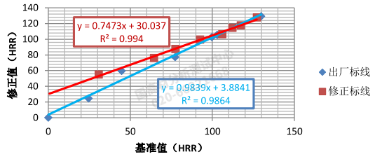

2.6 标线修正-修正点确定
依据选取基准样品的洛氏硬度值及质控样、标准品的测试结果,绘制了如图4所示的关系曲线,可以看出修正标线主要对低于100的数值进行了增大修正,且修正后的标线相关系数更高。
2.7 标线修正-修正前后对比
在修正标线后,对样品进行洛氏硬度测试,并与修正前及实验室4测试数据比对结果见表6,实验室3测试结果与实验室4一致性较高,解决了洛氏硬度R 标尺测试结果值偏低的异常。
