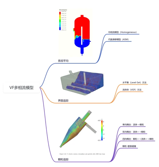

(三)VirtualFlow多相流模型
积鼎科技自研软件VirtualFlow所包含的多相流模型。VirtualFlow支持求解界面流问题、混合流问题、颗粒流问题,多相流模型包括:Level-set模型、VOF模型、均相流模型、代数滑移模型、离散相模型(有密相颗粒求解能力)。
多相流模拟仿真在核电领域的应用及展望的图1
图 1VirtualFlow中多相流模型类型

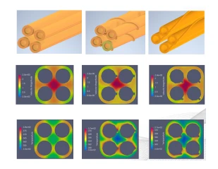

单通道热工水力分析:对核反应堆单通道内的冷却剂流动和传热进行模拟,分析通道内的温度分布、压力降和热传递特性,评估通道的热工性能和安全性。
多通道热工水力分析:考虑核反应堆内多个并行通道之间的相互影响,如流量分配、温度耦合等,研究多通道热工水力现象,为核反应堆的热工设计和运行提供更准确的预测。
多相流模拟仿真在核电领域的应用及展望的图2
图 2 棒束通道流动换热

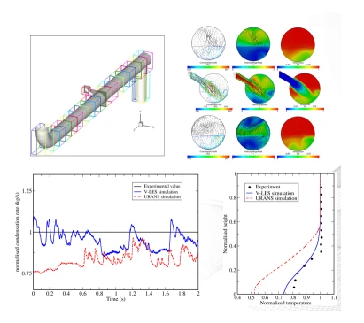

​热分层现象研究:在核反应堆的某些管道和设备中,由于冷热流体的混合,可能会产生热分层现象。多相流模型可用于模拟热分层现象,分析其对管道应力、设备性能和安全的影响,为防止热分层引起的热疲劳和设备失效提供技术支持。
多相流模拟仿真在核电领域的应用及展望的图3
图 3 管道热分层模拟

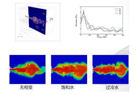

失水事故(LOCA)模拟:失水事故是核反应堆的一种严重事故工况,多相流模型可用于模拟失水事故过程中的冷却剂流失、燃料元件暴露、蒸汽生成和压力变化等现象,预测事故的发展趋势和后果,为制定事故应急预案和安全措施提供依据。
多相流模拟仿真在核电领域的应用及展望的图4
图 4 压热冲击(PTS)分析

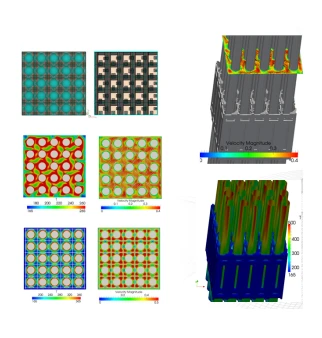

管道破裂事故模拟:模拟核反应堆系统中管道破裂后的多相流流动和压力变化,分析管道内的流体喷射、相间作用和对周围设备的影响,为管道破裂事故的预防和处理提供参考。
多相流模拟仿真在核电领域的应用及展望的图5
图 5 蒸汽喷射模拟

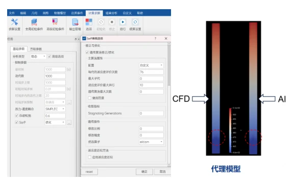

人工智能的应用:人工智能和机器学习技术在近年来取得了快速发展,在多相流模拟领域也展现出广阔的应用前景。例如,利用机器学习算法对多相流模型进行优化和参数调整,提高模型的预测能力;通过数据挖掘技术分析多相流模拟数据,发现隐藏的物理规律和特征等;神经网络生成代理模型,加快复杂装备优化迭代速度。
多相流模拟仿真在核电领域的应用及展望的图7
图 7 VirtualFlow中人工智能的应用
