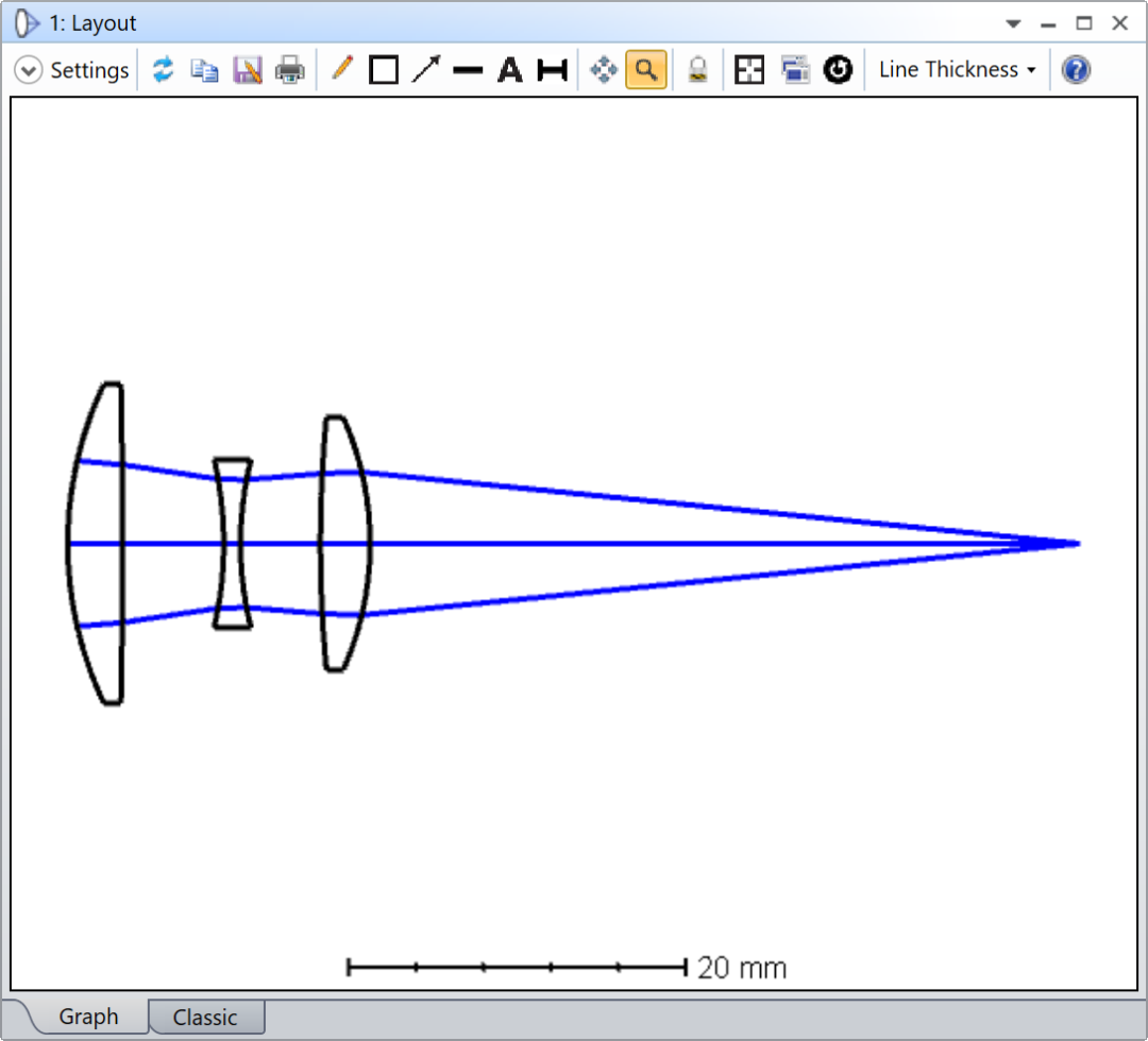

本文中使用的所有示例文件都包含在一个 zip 文件中,可以联系工作人员获取附件。我们将要看的第一个文件是“Cooke one field,one wavelength.zmx”,它基于 OpticStudio 分发的 Cooke 三元组示例文件。顾名思义,此文件基于单个(场,波长)对。
Layout_1

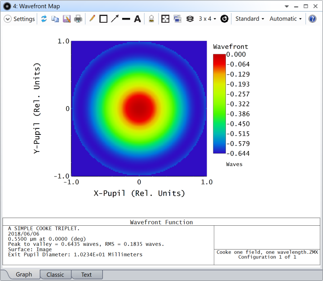

它的波前看起来像这样:
Layout_2

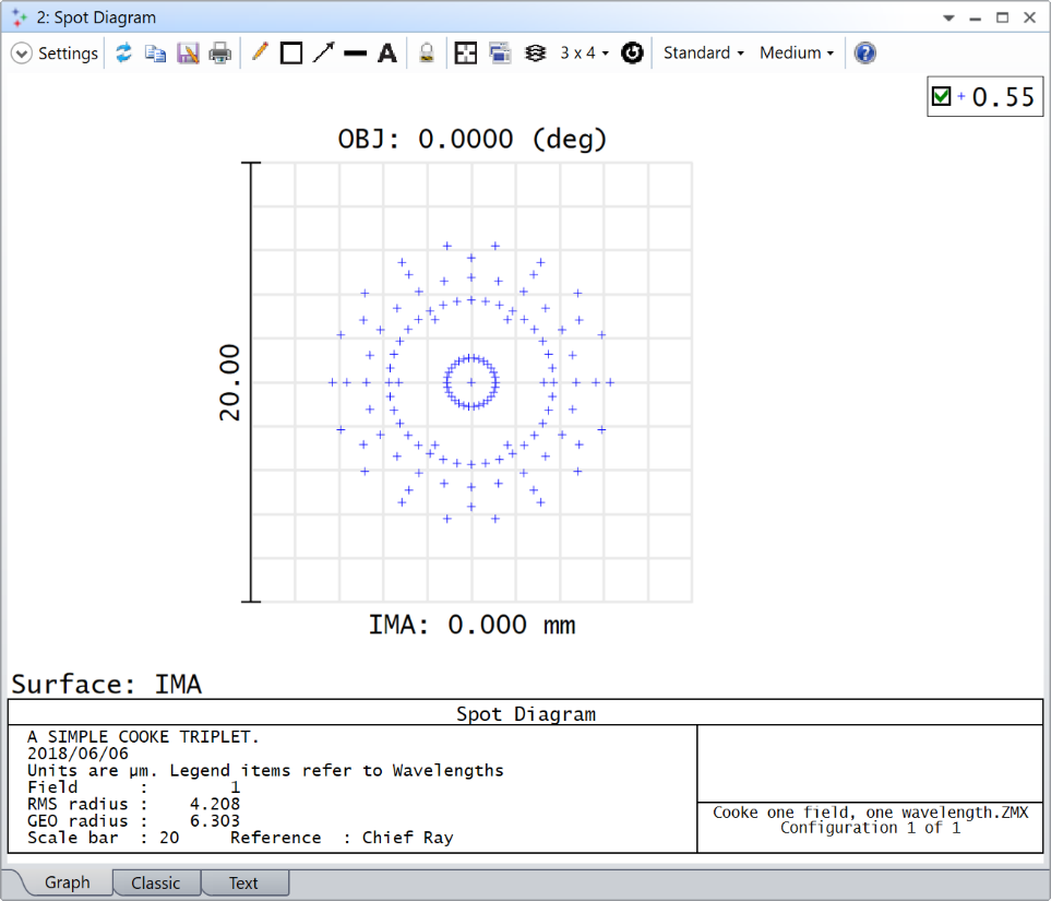

它的光斑大小是这样的:
Spot_diagram

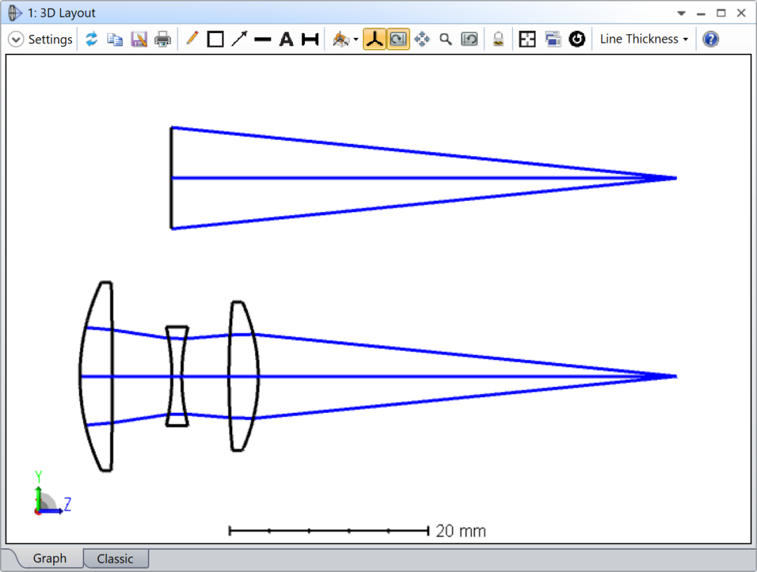

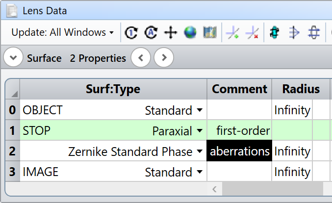

打开文件“Paraxis Equivalent.zmx”。它模拟了相同的系统,只有一个近轴透镜表面:
Layout_3
请注意以下几点:
  • 它使用与原始设计相同的场和波长。
  • 其入射瞳孔直径设置为与原始系统的出射瞳孔直径相同的值。在此文件中,入射瞳孔、停止曲面和出射瞳孔都位于同一位置。
  • 近轴透镜的焦距和到图像表面的厚度均设置为等于原始文件的-1*出瞳位置。-1因子是因为EXPP是从图像到瞳孔测量的,但表面厚度是从瞳孔到图像的距离,因此需要改变符号。
  • 系统具有与原始系统相同的一阶属性。
该系统的出瞳与原始系统的出瞳大小完全相同,位置相同。为了在近轴透镜输出上添加像差,我们在近轴透镜之后使用 Zernike 标准相位表面。我们的目标是获取原始透镜的 Zernike 系数,并将它们添加到近轴等效透镜的 Zernike 表面上。
Lens_data

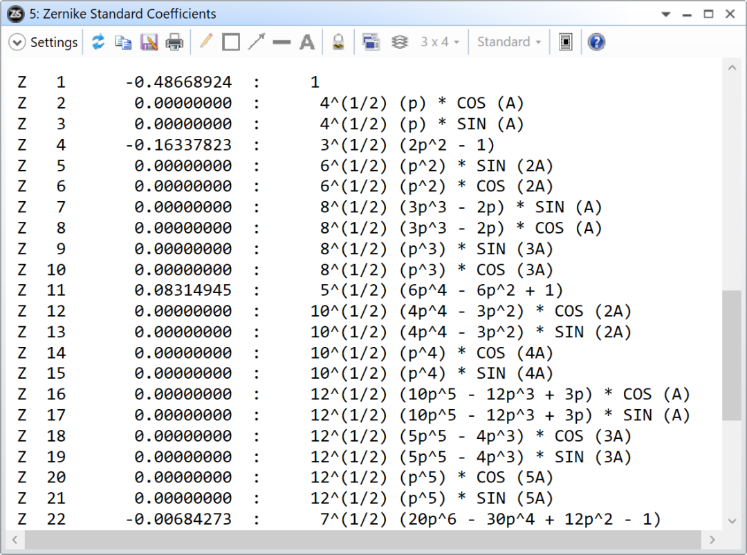

返回“Cooke One Field One Wavelength.zmx”文件,然后单击“分析...波前...Zernike 标准系数”。OpticStudio 计算系统的波前,然后拟合一系列 Zernike 多项式。
Zernike Standard Coefficients

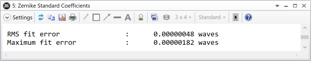

波前的采样和 Zernike 项的数量都可以由用户通过“设置”对话框定义。确定波前是否充分采样或 Zernike 项数量的关键参数是RMS拟合误差和最大拟合误差。此设计使用采样和项数的默认参数,可提供
Zernike Standard Coefficients_2
这意味着,当我们从 Zernike 系数重建的波前中减去实际波前时,误差约为波的百万分之一。这已经足够接近了!但是,一般来说,您可能需要调整波前采样和最大 Zernike 项才能达到可接受的拟合。

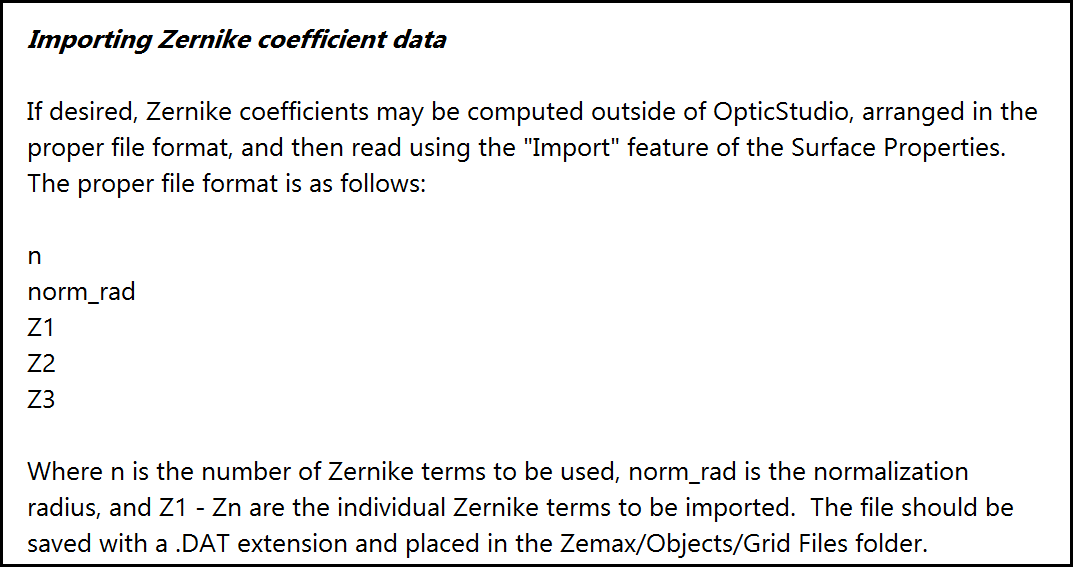

Zernike 数据输入到ZernikeStandard Phase曲面的Parameter列中,如下所示:

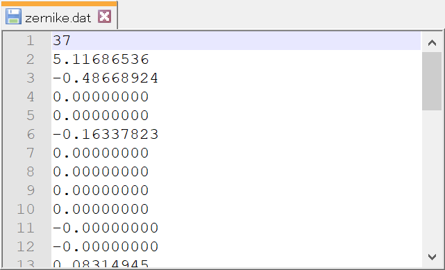

将此宏放入 {Zemax}/宏文件夹中,单击编程...ZPL宏...刷新列表,以便宏显示在菜单列表中,然后运行它。它将在与原始OpticStudio文件相同的文件夹中创建一个名为“zernike.dat”的文件。如果在记事本中打开此文件,您将看到:
Notepad
此文件包含 Zernike 标准相表面所需的所有数据。第一个数字是 Zernike 项的数量,然后是归一化半径,然后是每个 Zernike 项。额外数据编辑器的导入工具可以直接读取此文件。

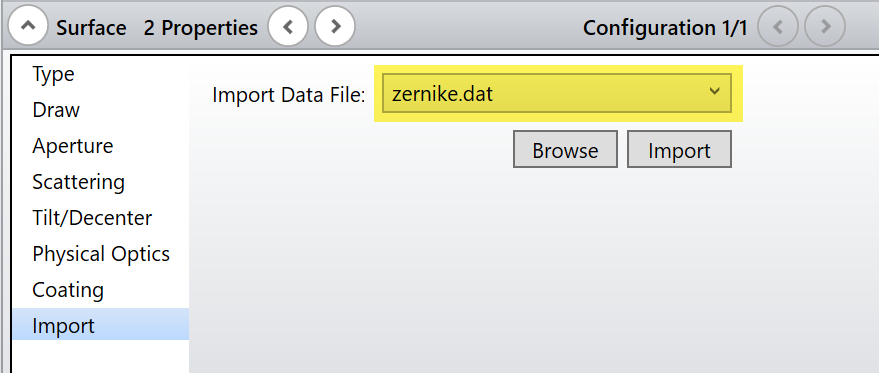

返回到近轴等效透镜文件。在 Surface 2 属性的“导入”选项卡中浏览并打开 zernike.dat 文件:
Import_data_file
按“导入”按钮,成功导入数据后将出现Zemax消息框:

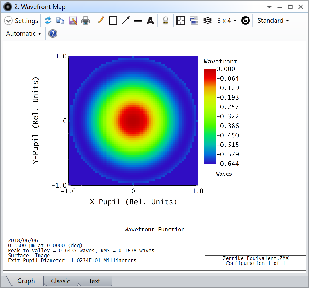

波前错误现在显示:
Wavefront_map

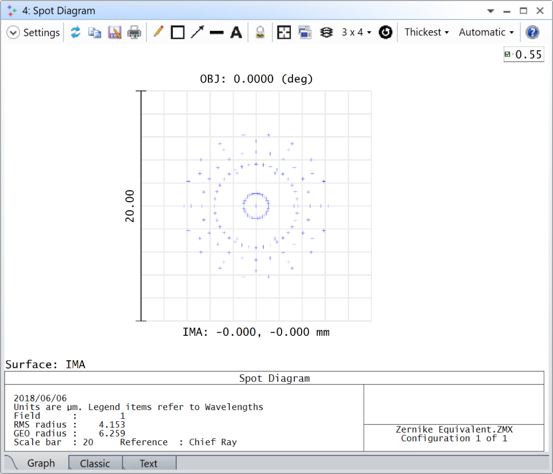

和点图显示:
Spot_diagram_2

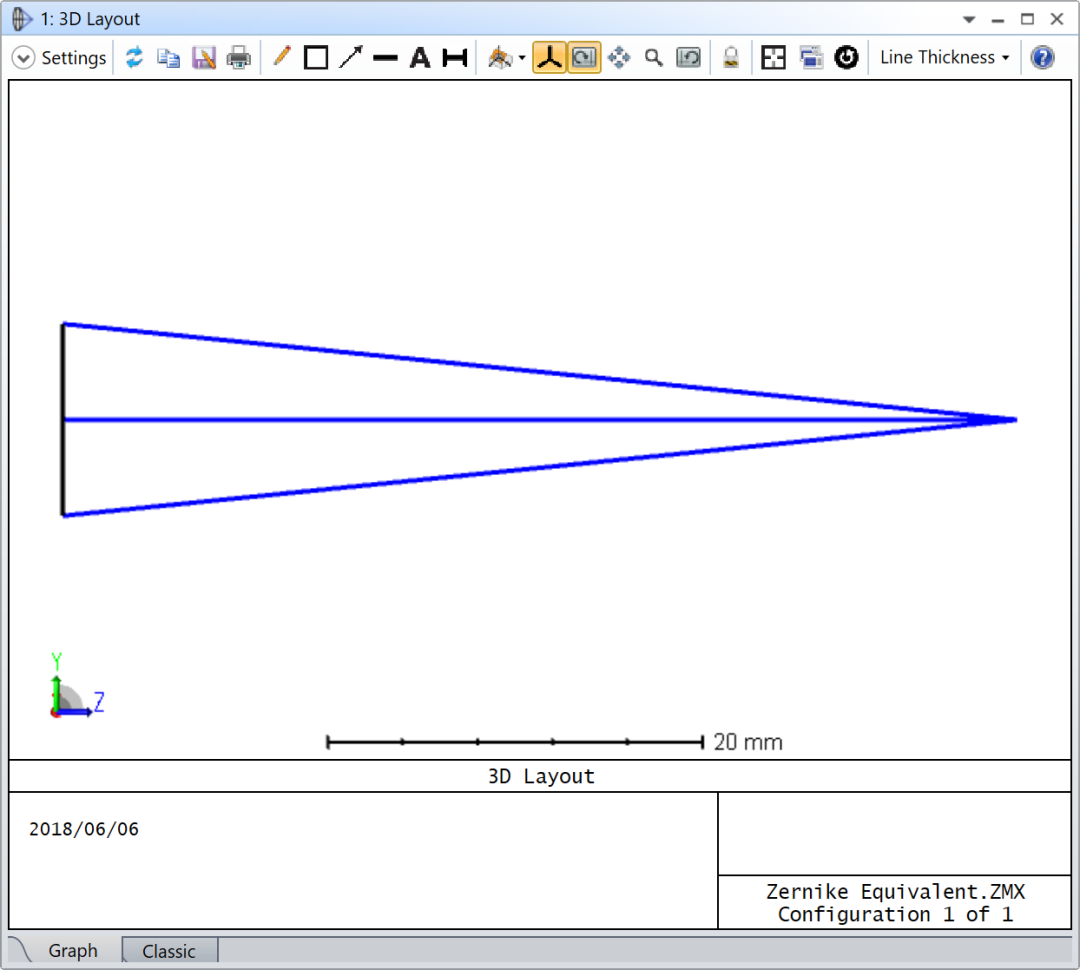

该文件所生成的光线追迹结果与原始文件完全一致。在本文附件的 zip 压缩包中,文件“Zernike Equivalent.zmx”呈现了已构建完成的系统模型。此外,文件“Direct Comparison.zmx”以两种不同配置形式,分别展示了同一文件的原始版本及基于 Zernike 方法的转换版本。通过这种配置方式,可以对文件两个版本进行性能比对与分析。
