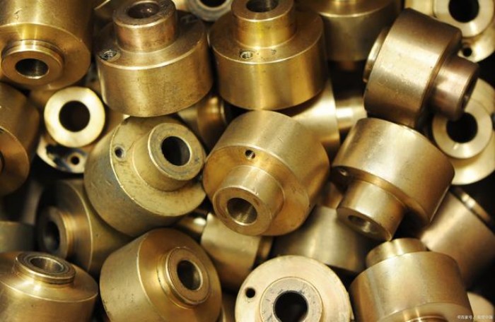

海洋船用零件CNC加工中的关键青铜合金
选择合适的青铜合金是优化性能的核心。以下是海洋应用中最常见的几种合金:
1. 铝青铜(C954)
- 成分:铜、铝(6-12%)、铁、镍。
- 特性:强度极高(屈服强度达690兆帕),抗海水腐蚀能力突出。
- 应用:螺旋桨轴、泵体部件、船用五金。
2. 磷青铜(C510)
- 成分:铜、锡(最高11%)、磷。
- 特性:耐疲劳、低摩擦,适用于海洋系统的弹簧与电气连接器。
- 应用:阀杆、轴承、传感器组件。
3. 硅青铜(C655)
- 成分:铜、硅(1-3%)、锰。
- 特性:焊接性能优异,耐酸性环境腐蚀。
- 应用:管道接头、船用紧固件、装饰配件。
4. 锰青铜
- 成分:铜、锌、锰。
- 特性:抗冲击和抗震性能卓越。
- 应用:齿轮、螺旋桨叶片、重型紧固件。

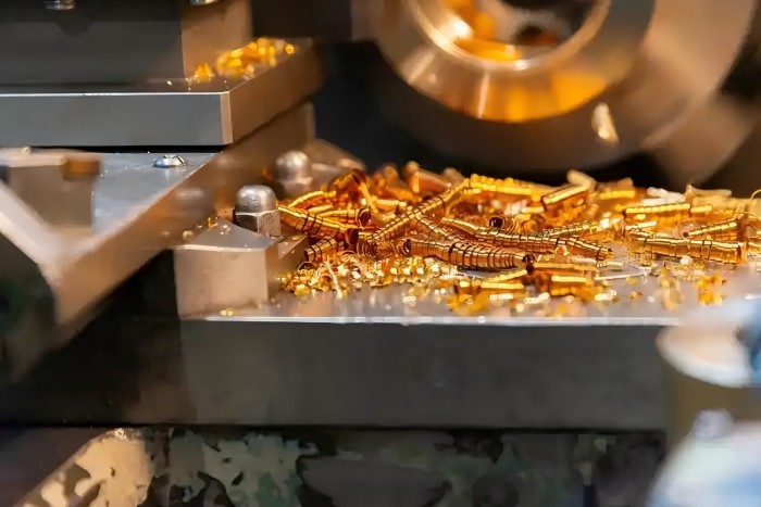

青铜海洋船用零件的CNC加工技术
精密加工是满足海洋船用零件严苛公差与复杂几何形状的关键。核心技术包括:
1. CNC铣削
- 刀具选择:硬质合金或金刚石涂层刀具以应对青铜的研磨性。
- 参数设置:主轴转速800-2500转/分钟,进给量0.05-0.2毫米/齿,确保平稳切削。
- 典型应用:泵壳、阀体的复杂曲面加工。
2. CNC车削
- 刀具几何参数:6-12°前角锐利刀刃,减少切削热堆积。
- 参数设置:切削速度150-300米/分钟,优化表面光洁度。
- 典型应用:轴类、衬套等圆柱形部件。
3. 钻孔与镗孔
- 冷却液使用:水溶性冷却液避免深孔加工中的过热问题。
- 精度控制:液压接头等关键部件公差可达±0.005毫米。
4. 表面处理
- 抛光/喷砂:提升美观度并降低表面摩擦。
- 防腐蚀涂层:电镀或化学处理延长部件在恶劣环境中的寿命。
