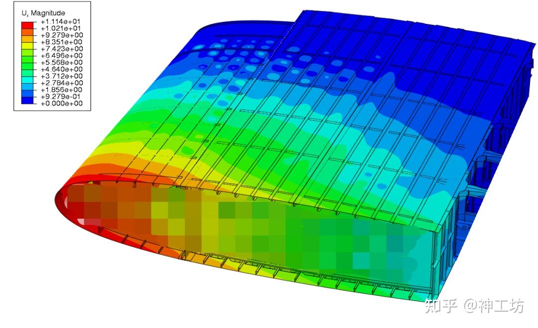

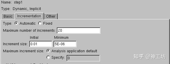

使用隐式分析仿真模型为某型机翼受载的有限元模型,使用材料为某型铝合金,模型网格单元数30万,均为壳体网格,壳体网格使用S4,计算迭代步长70步。初始时间步为0.01,最小时间增量步为5E-06。
性能测试|有限元软件分析——以Abaqus隐式静力学求解为例的图1

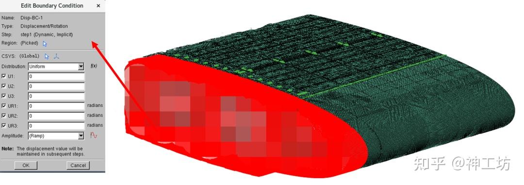

在机翼的一端施加固定约束,并在机翼内部施加力矩载荷。由于模型不能完全公开展示,因此对图中部分区域进行了模糊处理,下同。

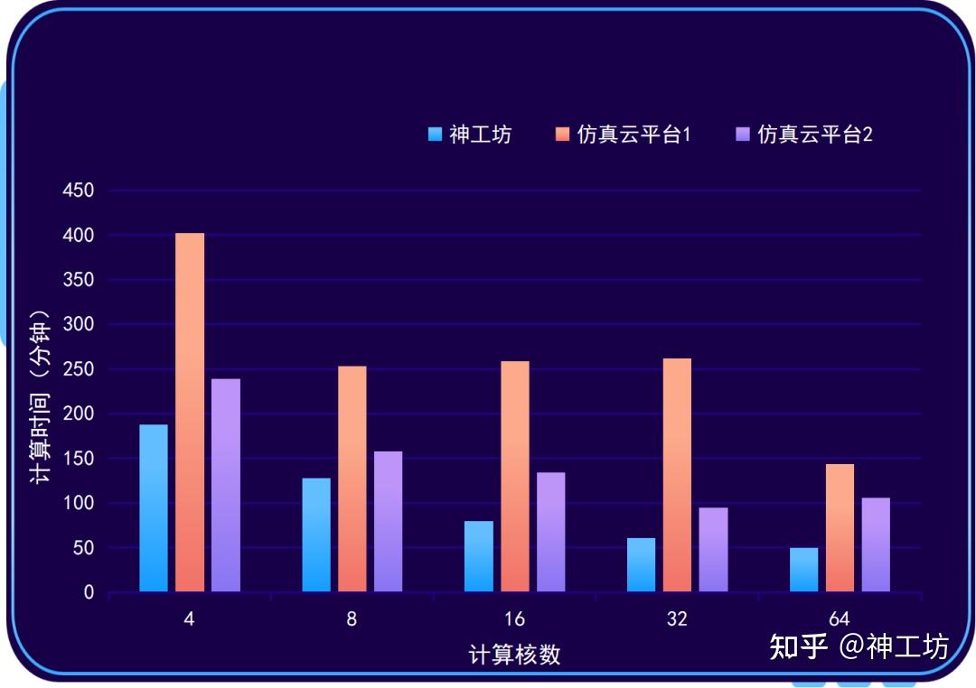

二、仿真结果

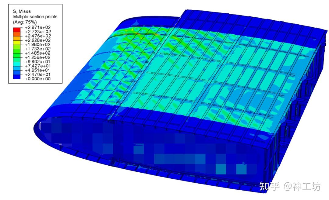

计算完成后的应力、位移云图如下所示。
性能测试|有限元软件分析——以Abaqus隐式静力学求解为例的图3
性能测试|有限元软件分析——以Abaqus隐式静力学求解为例的图4

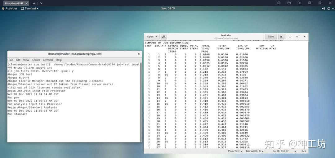

进行Abaqus隐式求解分析时,所使用的“神工坊”SIMFORGE高性能仿真云平台与其他两家仿真云平台的硬件参数如下表所示。
性能测试|有限元软件分析——以Abaqus隐式静力学求解为例的图5

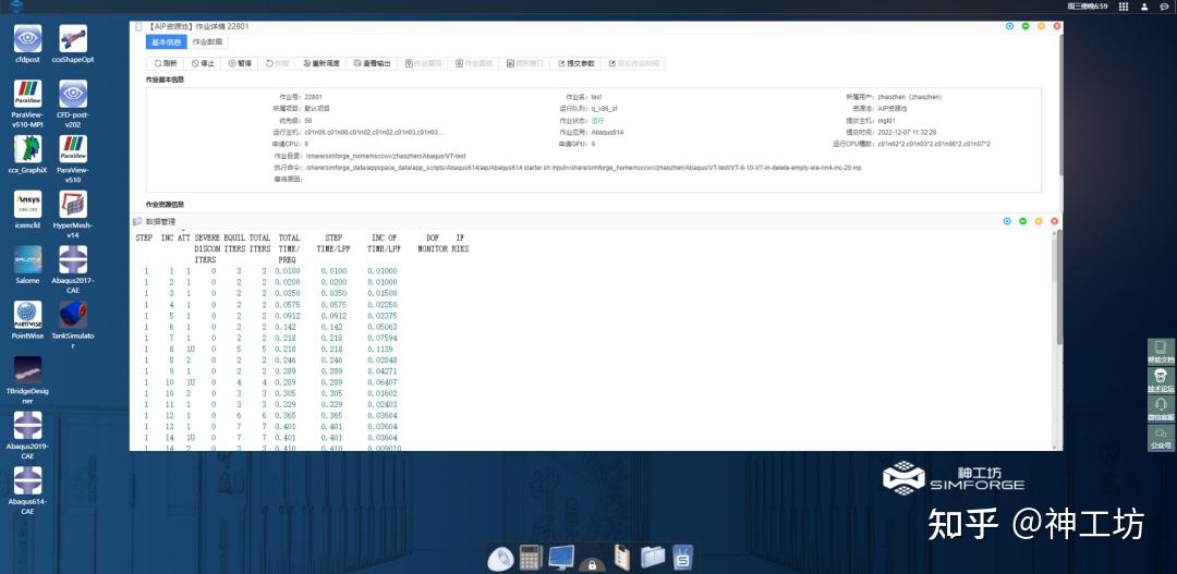

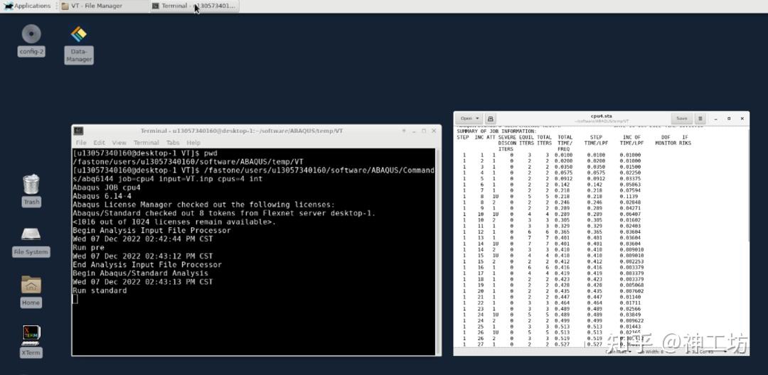

提交隐式计算后,各个平台的计算日志如下。
性能测试|有限元软件分析——以Abaqus隐式静力学求解为例的图6
性能测试|有限元软件分析——以Abaqus隐式静力学求解为例的图7
性能测试|有限元软件分析——以Abaqus隐式静力学求解为例的图8

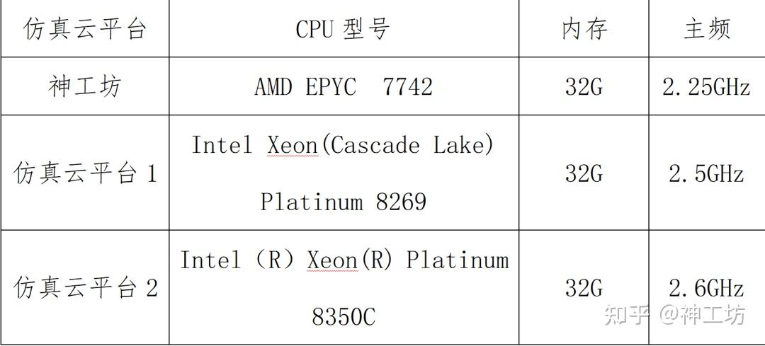

本次仿真并行规模分别选取了4核、16核、32核、64核,受限另外两个平台无法进行跨节点并行,并行规模无法进一步扩大。但是我们在SIMFORGE平台进行了更大规模的并行计算,结果显示计算用时会进一步缩短。
“神工坊”SIMFORGE高性能工业仿真平台与其他几家仿真云平台的计算时间如下图所示。
性能测试|有限元软件分析——以Abaqus隐式静力学求解为例的图9
可以发现,“神工坊”SIMFORGE高性能仿真云平台点击了解详情进行隐式求解仿真分析时,表现出了超高的计算效率。从4核到64核,不同并行规模下,计算用时均明显少于其他两个平台。此外,SIMFORGE平台在使用16核的计算速度就超过了其他仿真云平台在32、64核的计算速度。反观其他仿真云平台,仿真云平台1在使用8、16、32核是仿真计算所用的时间几乎一样,在使用到64核时时间才有所减少。仿真云平台2在使用到64核的时间比使用32核时的时间更长。
同时,我们在隐式求解分析时,对各个平台的并行效率也进行了分析对比。以每个仿真云平台4核的计算时间为基本单位,计算各个平台的并行效率,结果如下所示。可以发现“神工坊”高性能工业仿真平台的并行效率在大多数情况下是高于其他仿真云平台的。
