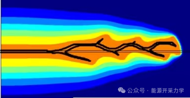

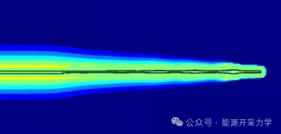

采用COMSOL实现相场法模拟裂缝扩展过程,考虑以下几个因素:
(1)超临界CO2物性随压力变化,包括流体粘度和密度;
(2)超临界CO2流动能力强,很容易进入孔缝之中,改变岩体有效应力,减弱岩体的剪切强度,因此,需要考虑拉伸和剪切强度变化,建立相场驱动方程,从而实现多分支裂缝扩展形态;
(3)进一步,可以分析各类因素的综合影响,包括:天然裂缝、地应力、纹层以及多簇裂缝应力干扰作用等。
采用滑溜水压裂,求解获得简单裂缝形态
采用超临界CO2压裂,求解获得多分支裂缝形态
