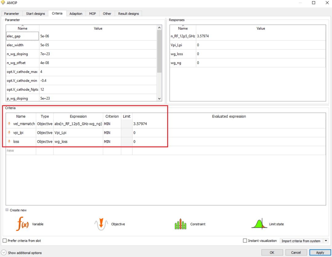

元模型优化侧重于三个品质因数:速度失配最小化、损耗最小化和增加电压相移(最小化Vpi/Lpi)。这些在Criteria选项卡:

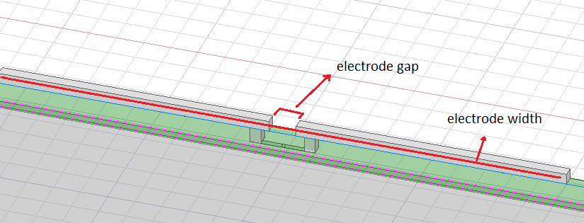

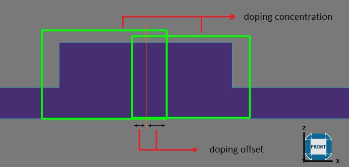

优化是对波导n和p掺入物质的掺杂值及其位置(CHARGE)以及电极间隙和宽度(HFSS)进行的:
在模块的Parameter选项卡中选中这些输入项。

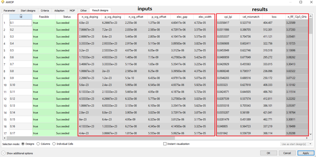

在本项目中,我们采用高级拉丁超立方体采样法(Advanced Latin Hypercube Sampling),具体参数配置为:初始样本量设置为60组,通过70%-30%的比例分配实现预后系数(CoP)重要性评估与优化目标的权重平衡。同时设定每轮迭代采样数为12组,并执行至少6次迭代循环以完成元模型构建。运行后,每个设计的单独结果都会在Result designs选项卡(如下)中报告,并生成元模型。

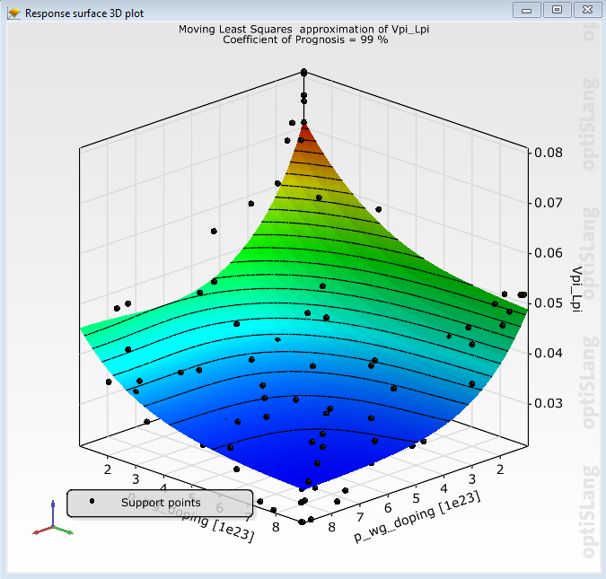

在后处理结果(步骤2.3)中,模型质量在CoP矩阵中报告。每个输入的总有效性以红色报告。单击这些值也会更新3D表面图,表示输出对指定输入的依赖性。下面以n和p掺杂值的函数形式Vpi_Lpi为例:

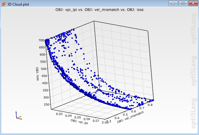

2. 返回Scenery,右键单击该模块并选择Show post processing,所有单个设计的概览都显示在Pareto图(2D或3D)中,可以在此处选择具有input值的最佳设计。

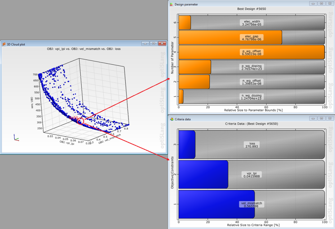

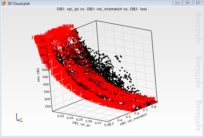

在这里我们的目标是实现相移、损耗和速度失配的最佳输出。在后处理页面中,您可以从Visuals部分拖动3DCloud图,以获得这三个品质因数的所有设计的概览。最好的设计是位于绘图边缘的所有点,也称为帕累托边界。为了能够更好地可视化这些设计,请点击Select best designs(s),点击Invert selection,然后在绘图中右键单击并选择deactivate:
如前所述,由于不同品质因数之间必然存在权衡,目前有多个设计方案被证实具备最佳性能。最终选择可能会根据模型需求或优化优先级而有所不同。您可通过点击图表中的任意数据点,实时更新对应的输入参数及结果可视化界面。
通过该界面可直观查看所选最优设计对应的掺杂浓度、偏移量及电极特性等精确参数值,从而获取最佳性能配置。
