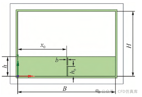

1.1 导入几何
本案例根据相关文献,建立了对应的液舱几何模型。H为0.3m,宽度B为0.45 m,液舱静止自由液面高度h为0.09m(30%H):柔性构件的厚度b为0.005m,高度hb为0.045m(50%h),柔性构件距液舱左壁x0为0.25 m,液舱的厚度为0.0075m。其中构件底部面命名为wall3,液舱正对部分两个面为wall-fluid1和2。构件对应的两个面为wall1和2。构件其余面为int,其余面为wall。

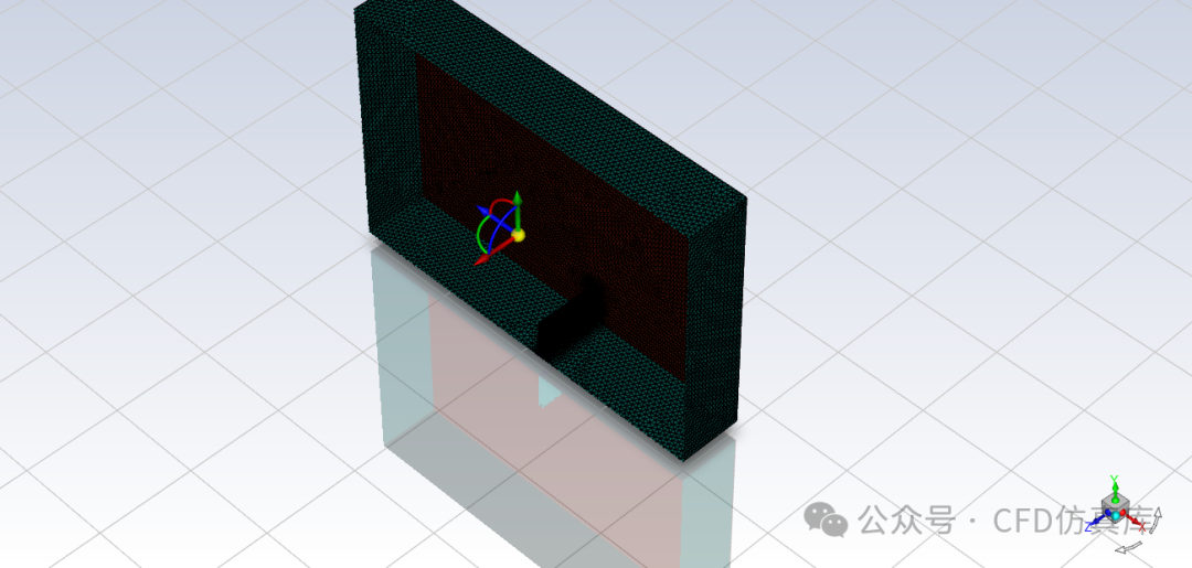

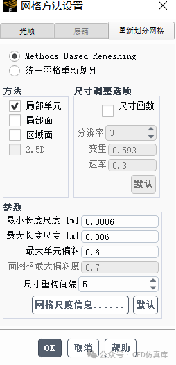

2.1 网格划分
根据几何结构进行对应的网格划分,交界面与柔性构件处要适当加密。

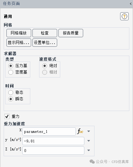

3.1 General设置与网格导入
由于本文考虑了液舱晃荡,因此必须采用瞬态计算,同时为了更为便捷的进行双向流固耦合的动网格计算,此处采用重力加速度模拟晃荡加速度。

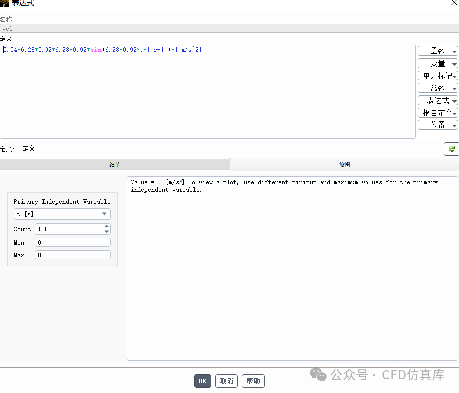

3.2 晃荡加速度设置
位移振幅为0.04m、频率为0.92Hz。对位移进行多次求导,即可获得加速度公式,具体公式如下:
Fluent 内置双向流固耦合FSI 液舱晃荡仿真计算(一)的图4
详情可以参考上篇文章Fluent VOF罐体晃动(一)

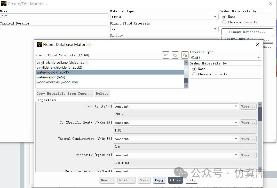

由于是对液舱晃荡问题展开仿真,因此需要采用水和空气两种材料,因此需要添加以下材料。
Fluent 内置双向流固耦合FSI 液舱晃荡仿真计算(一)的图5
柔性构件则直接选择默认铝材料,只需调整杨氏模量即可。

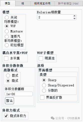

此处需要进一步打开VOF模型。VOF模型相关设置如下图所示。
Fluent 内置双向流固耦合FSI 液舱晃荡仿真计算(一)的图6

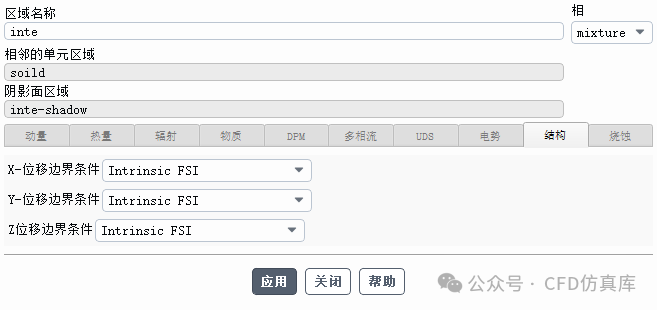

为进行流固耦合计算,需要进一步打开结构模型,具体设置如下:
Fluent 内置双向流固耦合FSI 液舱晃荡仿真计算(一)的图7

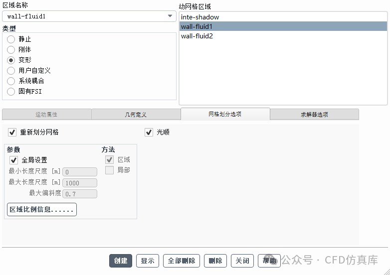

3.5 初始化设置

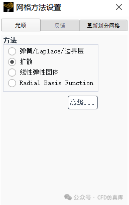

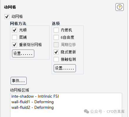

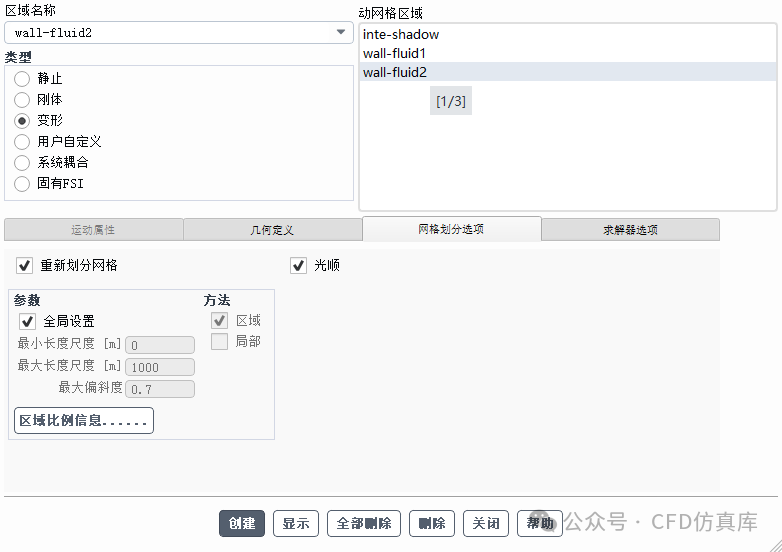

此处需要进行动网格设置,首先打开光顺和重构,并进行高级设置。
Fluent 内置双向流固耦合FSI 液舱晃荡仿真计算(一)的图8
Fluent 内置双向流固耦合FSI 液舱晃荡仿真计算(一)的图9

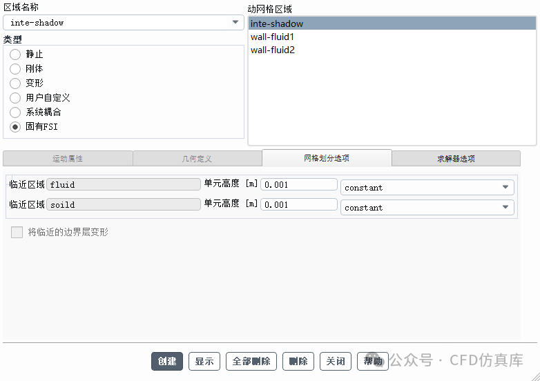

对流固耦合交界面进行耦合设置:
Fluent 内置双向流固耦合FSI 液舱晃荡仿真计算(一)的图10
Fluent 内置双向流固耦合FSI 液舱晃荡仿真计算(一)的图11
Fluent 内置双向流固耦合FSI 液舱晃荡仿真计算(一)的图12
整体设置如下:
Fluent 内置双向流固耦合FSI 液舱晃荡仿真计算(一)的图13

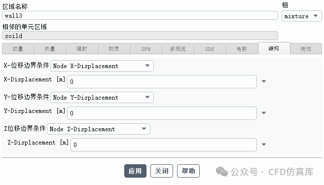

5.6 初始化设置
此处对双向流固耦合的另一个面进行耦合设置,并将柔性构件底部边设置为固定边界。具体设置如下图:
Fluent 内置双向流固耦合FSI 液舱晃荡仿真计算(一)的图14

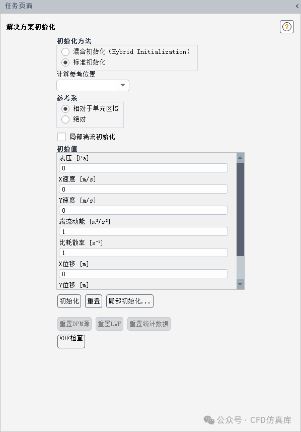

5.6 初始化设置

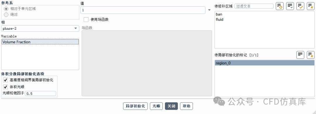

VOF初始化设置一般采用标准初始化,需要对不同的区域展开初始化。分配不同的材料。
此处按照几何图对不同区域进行初始化。
相关初始化设置如下图。
Fluent 内置双向流固耦合FSI 液舱晃荡仿真计算(一)的图16
Fluent 内置双向流固耦合FSI 液舱晃荡仿真计算(一)的图17

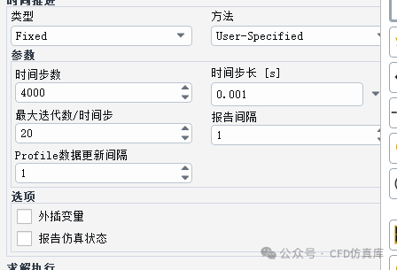

5.4 计算设置
此处进行的计算设置如下:
Fluent 内置双向流固耦合FSI 液舱晃荡仿真计算(一)的图18
