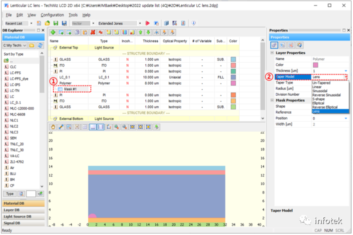

1. 增加了生成2D透镜(Lens)结构的功能。
1) 添加掩膜:
Techwiz LCD 2D应用:二维LC透镜建模分析的图2
2) 生成透镜掩膜结构(Taper Model:Lens)
Techwiz LCD 2D应用:二维LC透镜建模分析的图3
3) 设置“透镜厚度”、“曲率半径”和“分层数”
半径: 输入镜头的曲率半径。
分层数: 输入镜头的分层数。(随着层数的增加,曲面变得更像一个圆)
Techwiz LCD 2D应用:二维LC透镜建模分析的图4

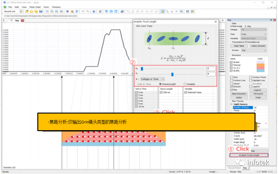

3. 结果分析
光线追迹和LC透镜焦点分析
Techwiz LCD 2D应用:二维LC透镜建模分析的图5
Techwiz LCD 2D应用:二维LC透镜建模分析的图6
