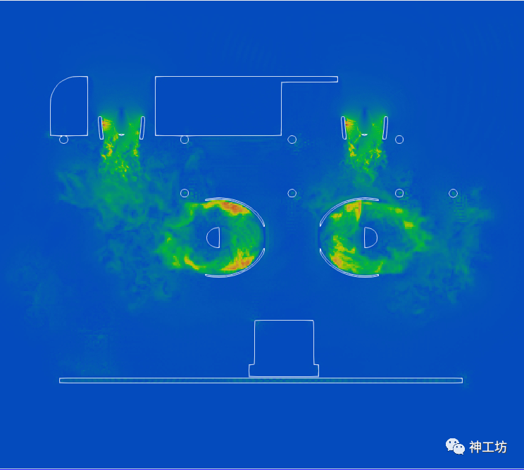

1、切片(Slice)
是通过在数据集上切割平面,选择切割平面的位置和方向,并调整可见的切片厚度来显示沿着该平面的数据分布。如下图所示,图中为某平面上速度的数据分布。

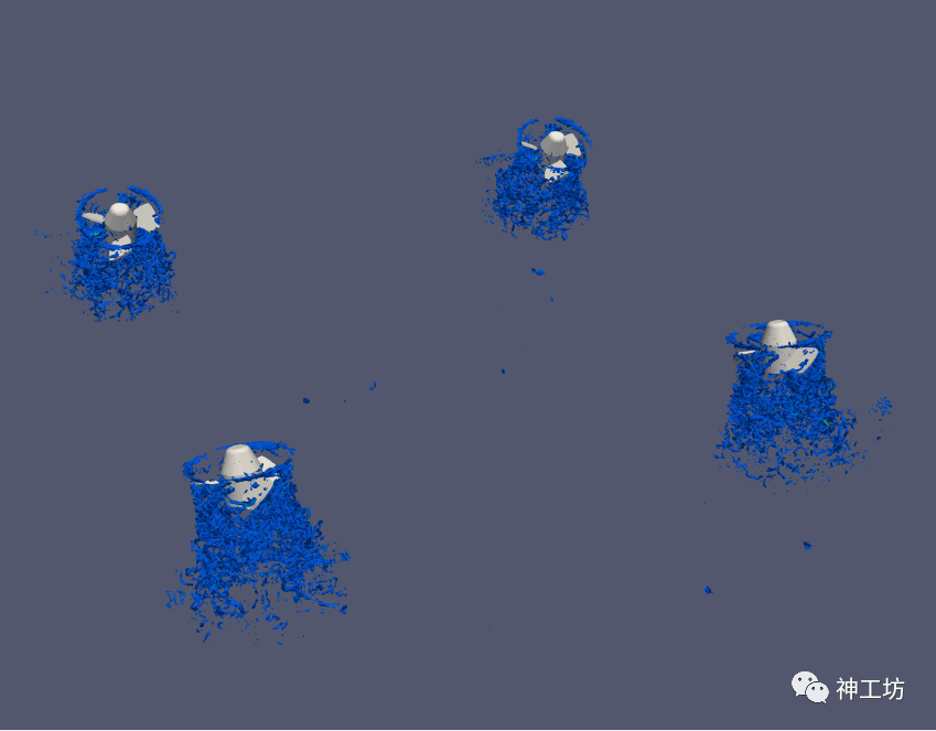

2、等值面(Isosurface)
是将数据集中特定数值的表面提取出来,以显示数据的连续性或离散性。根据需求,设置不同的等值面数值。如下图所示。
在神工坊ParaView上体验并行渲染可视化的图2

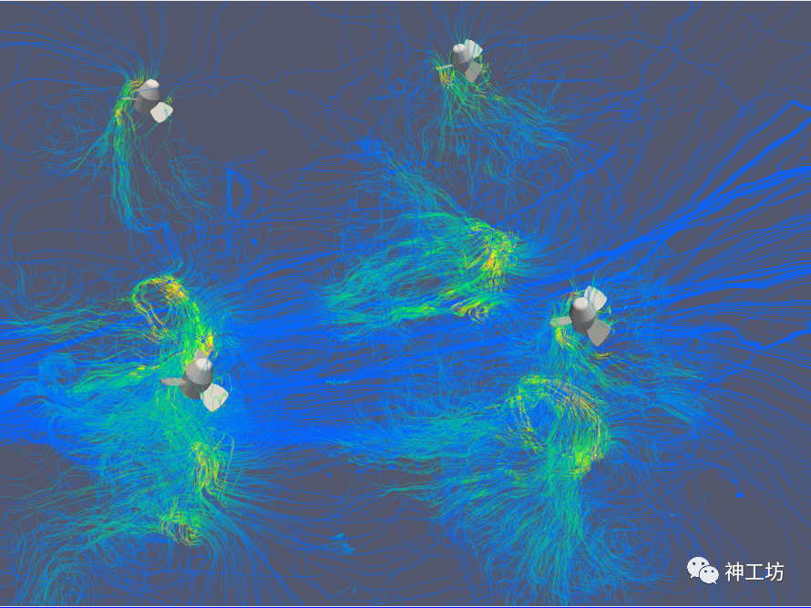

3、流线(Streamlines)
是根据数据集中的矢量场信息,绘制流线以显示流体或气体的流动路径和速度。可以根据需要调整流线的密度和长度。如下图所示。
在神工坊ParaView上体验并行渲染可视化的图3

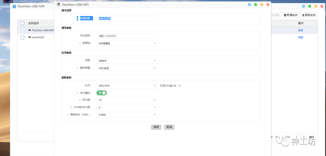

02  如何在神工坊平台上使用ParaView进行并行渲染?
首先,用户需要在神工坊平台上运行ParaView实例,具体操作如下图(点击登录SimForge™高性能仿真云)。神工坊目前已经为用户完成并行运行模式的配置,用户只需要选择适合的CPU和GPU数量即可开始体验。
在神工坊ParaView上体验并行渲染可视化的图4

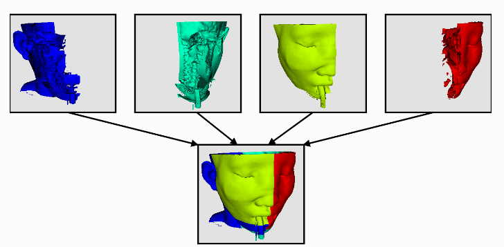

在渲染上,ParaView实际是 调用了IceT库实现其并行渲染算法。IceT是一个开源的并行图像合成库,主要用于 在大规模并行计算环境中可视化和渲染应用程序。IceT库提供了高效的并行渲染方法,适用于需要处理大规模数据集的可视化应用程序。ParaView通过库中sort-last算法进行并行渲染,算法将图像分割成多个小块,每个处理器都独立地渲染它所负责的块,并生成局部图像。然后,利用通信库(MPI)将这些局部图像组合起来,形成最终的合成图像。

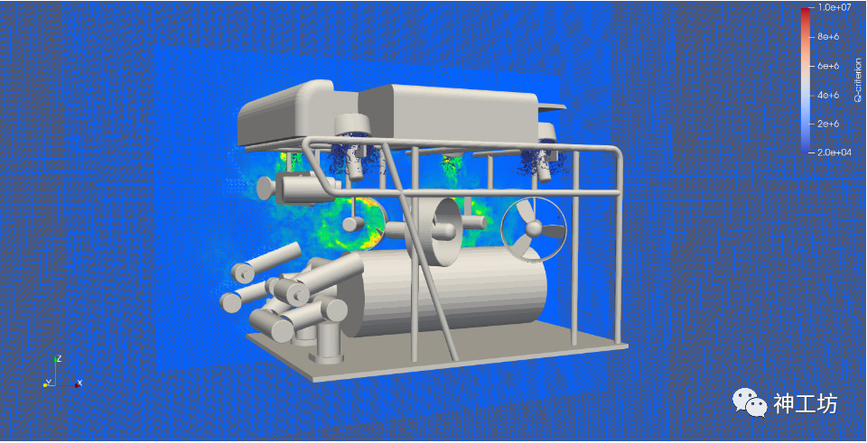

本文通过展示水下机器人算例流场的可视化过程对GPU性能加速效果进行对比。该算例描绘的是水下机器人在静水域中,上方四个螺旋桨旋转引起的流场演化过程。源数据为某时间步,整个流场的速度场。我们对速度场在某一平面进行切片并且叠加上四个螺旋桨的涡量等值面。可视化结果如下图所示。

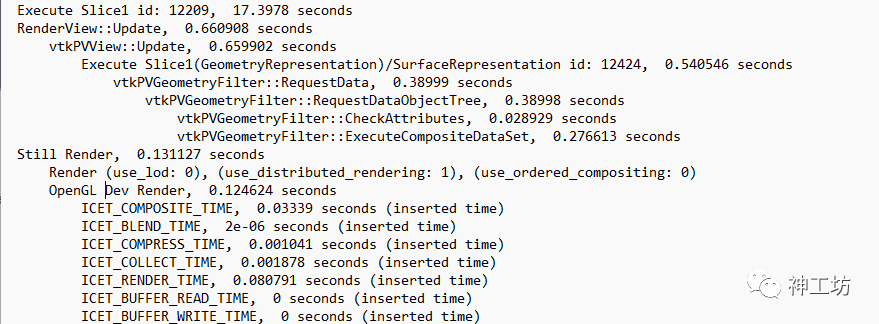

上述可视化过程可被抽象为四个部分: 数据I/O、数据生成、数据提取和数据渲染。
在神工坊ParaView上体验并行渲染可视化的图7
图注: 以1个GPU为例,展示切片过程中每个步骤的耗时。
其中, Execute Slice为数据生成过程,用于计算并存储在某平面上的数据。 RenderView::Update为数据提取过程,负责提取在这个平面上的数据,提供用于渲染。 Still Render为全分辨率渲染过程。

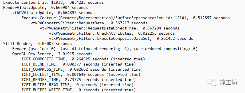

在神工坊ParaView上体验并行渲染可视化的图8
图注:在每个处理器上,等值面绘制过程中每个步骤的耗时。

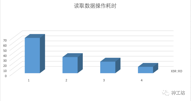

1、  数据I/O
源数据数据大致为 6000万网格,大小约2.75G。
下表记录了 ParaView读取数据操作耗时,括号内为增加GPU数量的加速比。
GPU数量操作
8
X3R::RD
69.23s
31.60s (119%)
22.64s(205%)
12.44s (456%)

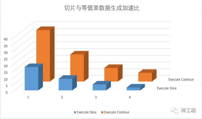

2、数据生成
下表记录了 切片和等值面绘制的数据生成操作耗时,括号内为随着GPU数量增多,效率的加速比。
GPU数量操作
8
Execute Slice
17.39s
8.66s(101%)
4.42s(293%)
2.17s(701%)
Execute Contour
38.42s
20.23s(89.9%)
10.15s(377%)
6.5s(491%)
在神工坊ParaView上体验并行渲染可视化的图10

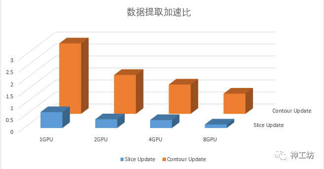

3、 数据提取
GPU数量操作
8
Slice Update
0.661s
0.363s(82%)
0.332s(99%)
0.147s(350%)
Contour Update
2.935s
1.619s(81%)
1.221s(140%)
0.843s(248%)

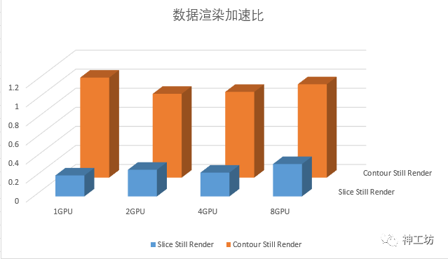

4、 数据渲染
下表记录了 数据提取完成后,切片和等值面绘制过程中数据渲染操作耗时
GPU数量操作
8
Slice Still Render
0.22s
0.28s
0.25s
0.34s
Contour Still Render
1.05s
0.88s
0.9s
0.98s
在神工坊ParaView上体验并行渲染可视化的图12
