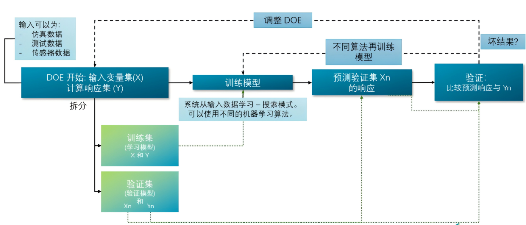

CDC机器学习模型搭建
基于实际的CDC系统测试数据或设计数据,工程师可以在ODYSSEE中轻松构建其机器学习模型,从而实现对新输入参数下的响应进行快速预测。ODYSSEE中生成机器学习模型的步骤如下:
确定研究系统的输入参数和输出参数;
准备搭建机器学习模型的相关数据,即在不同输入参数条件下的输出结果响应,可以是仿真数据,也可以是试验测试数据;
将准备好的数据拆分为训练数据和验证数据,训练数据用于机器学习的训练,验证数据用于训练好的机器学习模型校验,从而保证预测结果的精度;
04
通过尝试不同的机器学习算法以及相应的超参数,找到一种预测精度最高的机器学习算法供后续预测使用,至此完成机器学习模型的搭建。
设计仿真 | 基于ODYSSEE人工智能CDC模型集成的整车动力学仿真的图2
图1:ODYSSEE中构建机器学习模型的工作流程

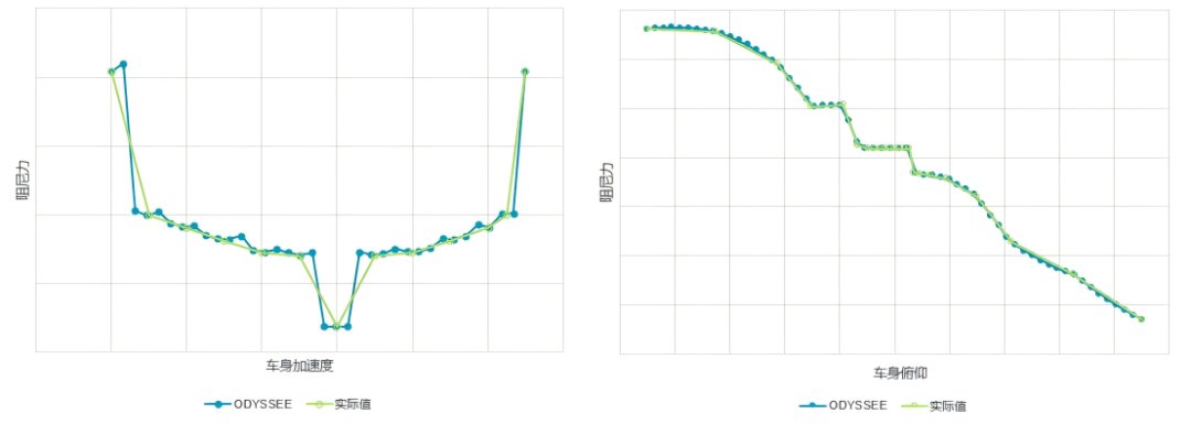

此时,我们选择车速、车身加速度、车身俯仰、车身侧倾、转向5个变量作为CDC系统的输入参数,阻尼力值作为CDC系统的输出响应,来构建机器学习预测模型。针对训练好的CDC系统机器学习模型,在不同输入参数条件下进行了结果的对比,如图2所示。结果表明,机器学习预测模型能够与实际测试的阻尼力一致。
设计仿真 | 基于ODYSSEE人工智能CDC模型集成的整车动力学仿真的图3
图2:CDC系统机器学习模型验证。左图:其他条件一定,阻尼力-车身加速度曲线。右图:其他条件一定,阻尼力-车身俯仰曲线。

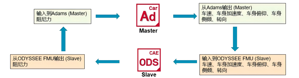

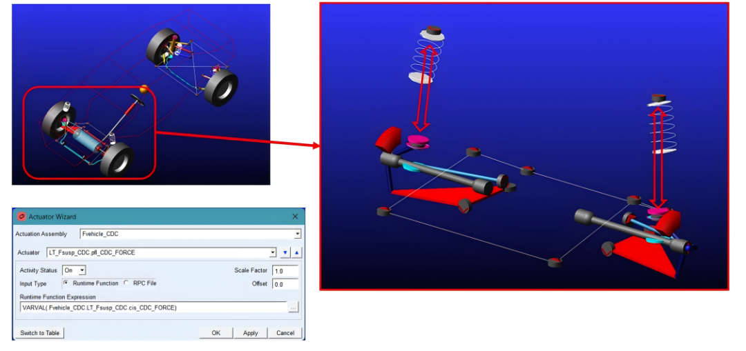

在Adams中搭建整车模型,在前悬架减振器中引入上述ODYSSEE训练完成的CDC系统机器学习模型,以提供阻尼力。Adams和ODYSSEE的集成工作流程如下所示
Adams悬架模板中创建CDC阻尼力,定义系统状态变量作为信号传递纽带,建立整车模型动力学响应信号与CDC阻尼力控制信号的关联;
Adams整车模型确定当前时刻车速、车身加速度、车身俯仰、车身侧倾、转向值,作为输入信号传递到ODYSSEE的FMU模型中;
ODYSSEE的FMU模型接收上述输入信号,基于机器学习模型快速计算相应参数下CDC系统的阻尼力值,作为输出信号传递到Adams整车模型中;
04
Adams整车模型接收CDC系统阻尼力值,更新整车状态以及新的输入信号,供下一时刻仿真使用。

图3:Adams和ODYSSEE的集成工作流程

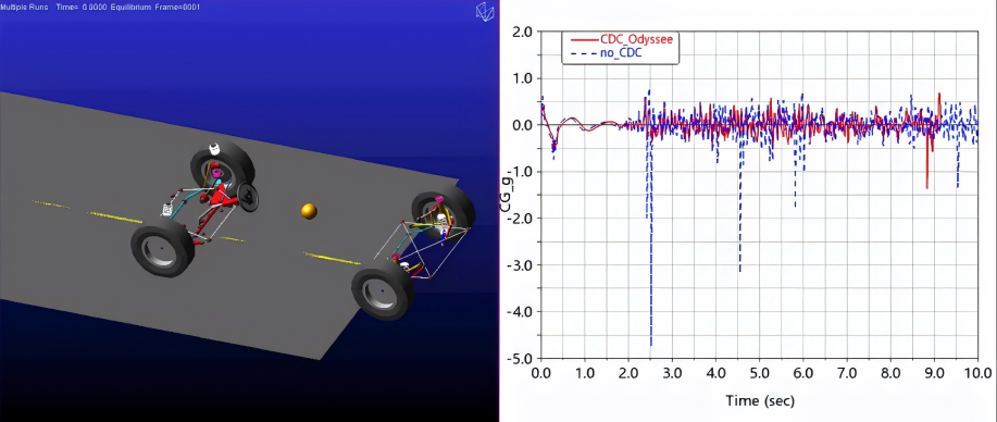

工况1:路面为某试验场大鹅卵石路,行驶车速30km/h。

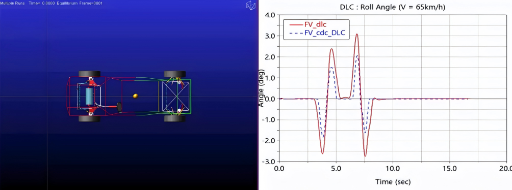

工况2:使用ISO标准双移线工况,车速为65km/h。

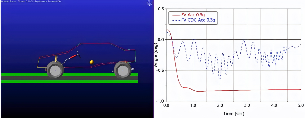

工况4:直线加速,初始车速为10km/h,驱动加速度为0.3g。
工况1仿真结果
工况1仿真结果如图4所示,普通减振器车身垂向加速度响应明显,特别是在大冲击下,振动过滤较差;使用ODYSSEE机器学习的CDC减振器的车身加速度幅值较前者小,在大冲击下振动过滤明显。
设计仿真 | 基于ODYSSEE人工智能CDC模型集成的整车动力学仿真的图6
图4:工况1条件下,前悬架使用普通减振器(蓝色虚线)和CDC减振器(红色实线)的结果对比

工况2仿真结果如图5所示,普通减振器车辆模型和使用ODYSSEE机器学习的CDC减振器的车辆模型均能稳定通过双移线试验;使用CDC减振器的车身侧倾角较小,表现出更好的稳定性。
设计仿真 | 基于ODYSSEE人工智能CDC模型集成的整车动力学仿真的图7
图5:工况2条件下,前悬架使用普通减振器(红色实线)和CDC减振器(蓝色虚线)的结果对比

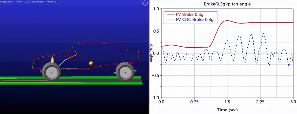

工况3仿真结果
工况3仿真结果如图6所示,使用ODYSSEE机器学习的CDC减振器的车身俯仰角较小,CDC减振器有效抑制了车辆在制动过程中俯仰角的变化。
设计仿真 | 基于ODYSSEE人工智能CDC模型集成的整车动力学仿真的图8
图6:工况3条件下,前悬架使用普通减振器(红色实线)和CDC减振器(蓝色虚线)的结果对比

工况4仿真结果如图7所示,使用ODYSSEE机器学习的CDC减振器的车身俯仰角较小,CDC减振器有效抑制了车辆在加速过程中俯仰角的变化。
设计仿真 | 基于ODYSSEE人工智能CDC模型集成的整车动力学仿真的图9
图7:工况4条件下,前悬架使用普通减振器(红色实线)和CDC减振器(蓝色虚线)的结果对比
