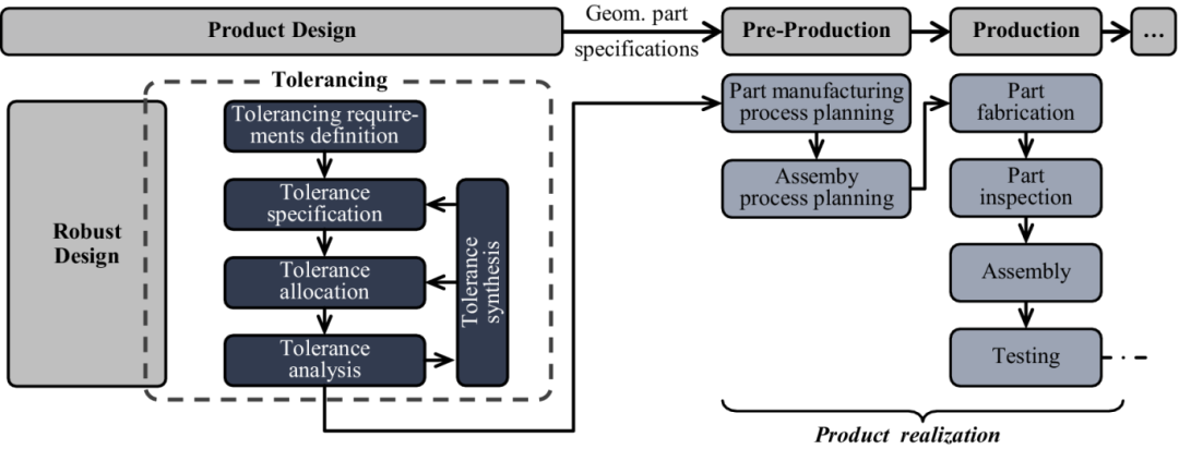

公差分析贯穿产品全生命周期
长期以来,制造业对公差的理解多停留在生产阶段,即在零部件加工后通过尺寸控制和误差分析进行“误差修正”。然而,该研究指出,科学的公差工程应从产品生命周期的起点介入——在产品概念和结构设计阶段,系统化地将用户需求转化为几何公差,为后续各环节设定清晰的边界与约束。
研究特别强调“并行工程”理念:公差工程应与功能设计、参数设计等工作协同推进,而非事后补救。在汽车行业,通过早期引入数字公差模型,工程师可以预见装配间隙、功能偏差,提前规避结构误差,提升整车NVH(噪声、振动与声振粗糙度)性能与制造稳定性。不过,虽然德国汽车工业协会(VDA)已将公差流程标准化为7至9个步骤,但设计、分析与验证之间的信息割裂仍是痛点。研究强调,真正有效的公差分析,必须在生命周期中保持数据、模型和逻辑的一致性,形成从概念设计到制造验证的闭环。
具体而言,现代公差活动可归纳为五大核心步骤:公差需求定义、公差规范、公差分配、公差分析、公差综合优化。这些步骤既可在设计前期完成建模,也可在制造阶段基于工艺数据加以验证。例如,诚智鹏3DCC工具已广泛应用于从概念验证到出厂检验的全过程,成为汽车工程实现质量一致性与设计稳健性的关键支持。
最新研究:公差分析正在重塑产品全生命周期设计!的图2
五大核心步骤形成的“设计闭环”指出,公差分析应嵌入产品早期设计环节,实现并行工程与前置决策。

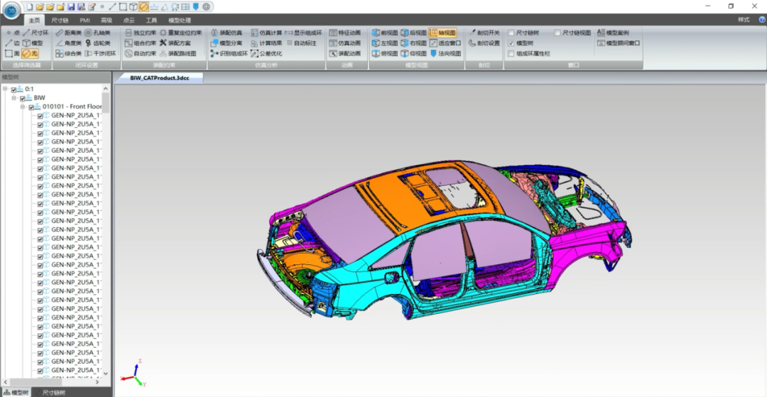

以整车开发为例,车身装配中的焊接与铆接等多工艺操作,对整车尺寸精度的影响远超单个零件的控制。研究指出,若能将制造过程(如夹具布局)前置至公差综合优化阶段,整车企业便能显著提升首件合格率、减少返工成本,真正实现“前置制造仿真”。

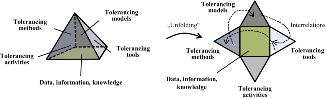

在实际应用中,3DCC等计算辅助公差软件已具备从几何规范、采样仿真到AI驱动的公差建议自动生成等功能。研究强调,这些软件并非孤立运行,而是公差方法体系的一部分,与数学模型和底层数据共同构成“金字塔式”结构(将公差工程中的五个常见要素视为不同的视角,把它们组织成一个金字塔结构是十分自然的选择。金字塔的四个侧面分别代表公差分析过程中的活动、方法、工具和模型,而支撑这一切的基础则是数据、信息与知识,它们构成了金字塔的底座),支撑企业构建统一、公认的决策逻辑。
最新研究:公差分析正在重塑产品全生命周期设计!的图3
该“金字塔式”模型不仅提升了跨部门协作效率,还为企业制定面向未来的“公差数字主线”奠定基础。
