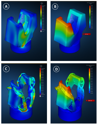

通过优化获得的最优方案成功将部件重量减轻至原设计的50%。借助MSC Apex Structures平台对优化结果进行有限元分析复查发现:相较于原设计的实体结构,新设计的载荷变形量虽有所增加(达到0.5毫米),但仍处于非临界范围。更具实际意义的是,通过大幅降低重量和体积实现了增材制造成本的显著缩减。即使在关键受力区域,应力值仍低于316L不锈钢材料的许用应力极限。

传统设计(上图A&B)与减重50%的优化设计(下图C&D)对比显示:受设计空间限制,两种方案均在中下部出现应力集中(对比A与C);负载形变方面(对比B与D),两者顶部区域变形最为显著,但仍处于公差允许范围内。

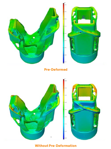

如上图所示,左侧预变形部件的测量结果显示其变形量(上图)明显低于右侧未经优化的部件。通过采用Simufact Additive软件进行工艺模拟,在此案例中成功实现了零件质量的显著提升。(数据来源:SLM Solutions公司)

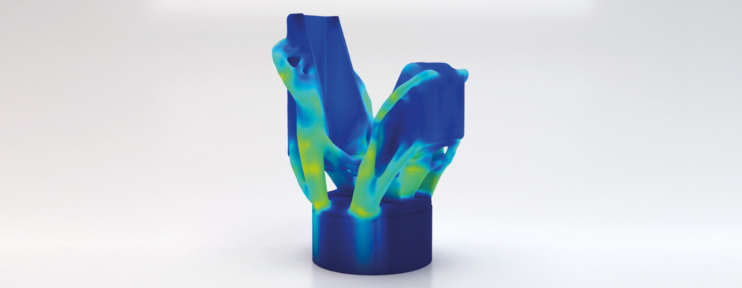

使用Simufact Additive进行的工艺仿真成功解决了该部件打印过程中的两大关键挑战:支撑结构优化与形变补偿。生成的几何数据被导入仿真软件,并在数小时内完成全面计算。在此过程中,可对整个生产工艺(包括后处理步骤)进行设置和模拟,例如从构建平台上移除部件以及热处理等环节。
通过优化打印定位方向,可在减少支撑结构使用的同时实现尽可能理想的打印效果。此外,该软件还能检测打印过程中产生的形变,并据此调整CAD几何模型,使最终成品几何形状高度接近设计目标。

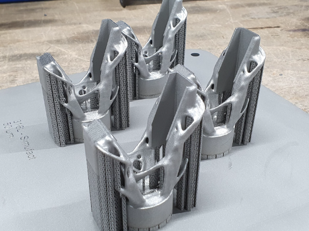

为验证实际效果,项目合作方SLM Solutions公司使用SLM 280 2.0 Twin设备制造了四个不锈钢部件(尺寸约15×9×3厘米),其中两个采用补偿设计,两个未补偿。打印作业耗时14小时,采用50微米层厚共沉积约1800层。随后对部件进行精度及变形量检测发现:预变形部件的变形程度显著低于未优化部件,充分证明虚拟制造仿真技术对提升零件质量和尺寸精度具有决定性优势。
设计仿真 | MSC Apex & Simufact实现铁路铰链轻量化与高精度增材制造的图4
▼上图中展示的四个316L不锈钢测试件以50微米层厚打印完成,仍固定在构建平台上并保留支撑结构。(数据来源:SLM Solutions公司)
