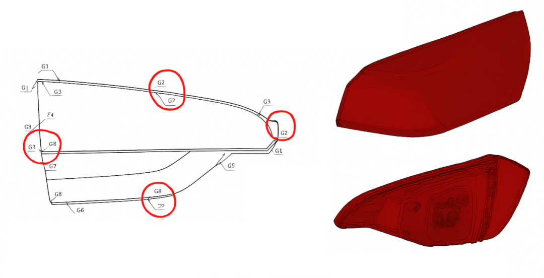

场景1:尾灯面差与间隙问题
尾灯作为覆盖件的一部分,需要在多个方向与后围板、后叶子板、尾门等车身结构配接。其面差与间隙控制直接决定了整车的“视觉品质感”。
在实际案例中,3DCC对尾灯总成的8个关键接缝点进行建模,基于尺寸链及装配约束,计算整灯装配后的缝差与面差分布,判断其是否满足±0.5mm的设计目标。同时,通过误差传递分析与贡献率识别,快速定位造成偏差的关键尺寸或结构,指导设计优化,避免因“找不到问题根源”而造成反复试装与返工。

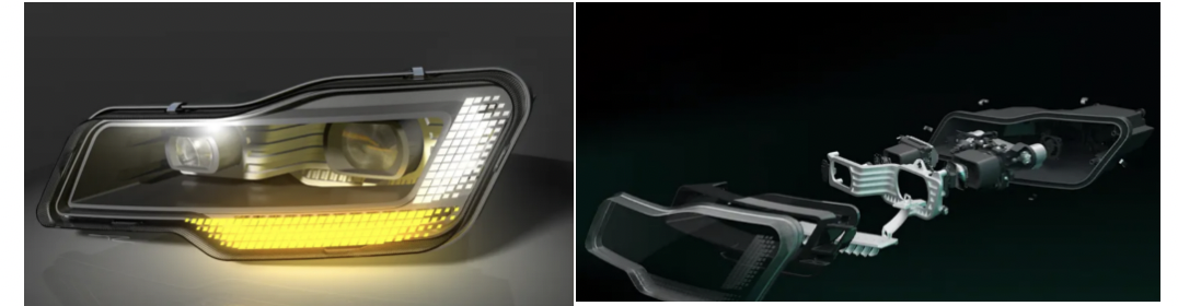

场景2:LED光源与导光件位置偏差问题
除了外部装配精度,车灯内部的光学结构同样对公差控制提出了严苛要求。在另一个实际案例中,我们对LED光源与导光结构之间的装配距离进行分析,该距离直接决定了光线是否能够稳定、精准地投射,关系到光斑形态、亮度均匀性等要求。
3DCC基于三维模型构建了LED模组、支架、外壳等零部件的空间尺寸链,精确模拟装配后的姿态变化。通过虚拟特征技术提取理论发光点与导光面之间的实际距离,分析在形位公差叠加下的最大/最小偏差。借助误差传递路径与参数敏感度分析,工程师可提前发现潜在干涉或性能失效风险,在设计阶段就完成光学精度保障的闭环验证。
