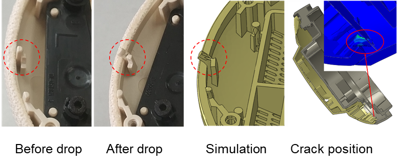

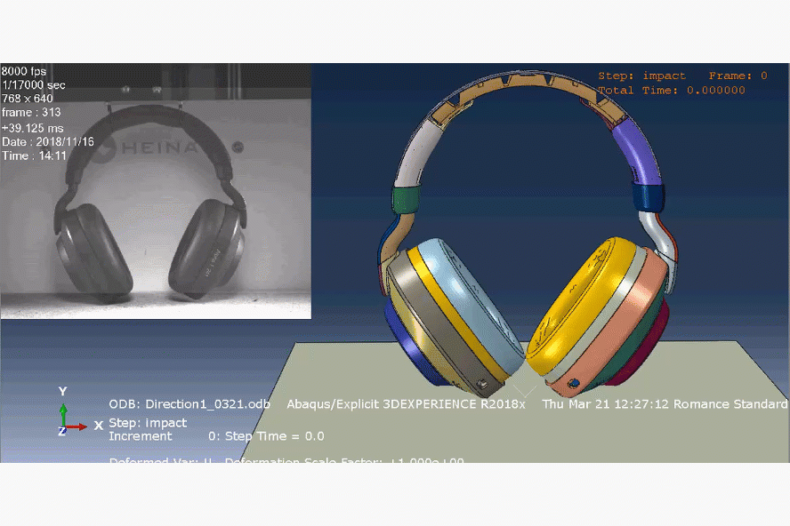

通过跌落仿真,可以在设计早期查看结构的变形和损伤,以赶在开模之前对结构进行合理的优化:
行业分享丨Altair SimLab显著提升电子产品跌落仿真效率的图2
跌落前后结构对比
行业分享丨Altair SimLab显著提升电子产品跌落仿真效率的图3
跌落仿真与实验结果对比

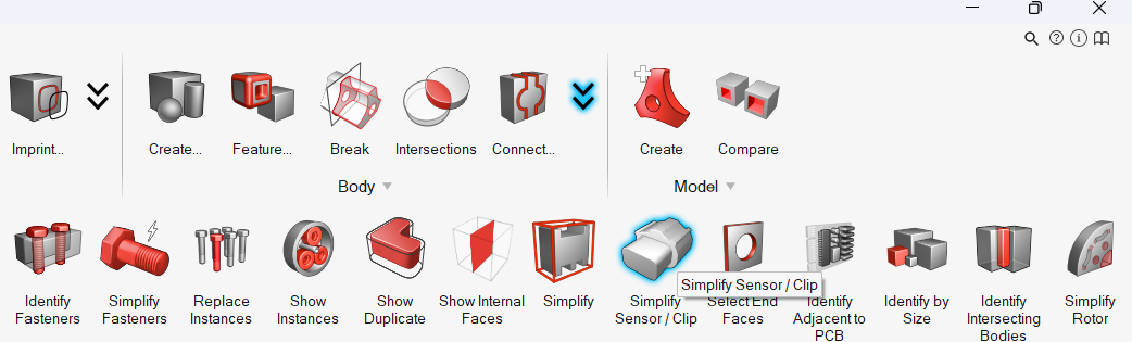

SimLab 提供了快速的几何简化功能,这使得仿真工程师可以自行快速批量处理小圆角,小台阶以及简化电子元器件和螺纹等。大大节约了和结构设计师之间的沟通成本,以及结构工程师的工作量。
行业分享丨Altair SimLab显著提升电子产品跌落仿真效率的图4
SimLab 中提供了一些几何清理工具,可以方便用于螺栓,电子元器件,logo 等特征简化。

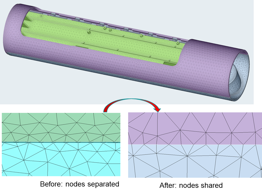

SimLab 中的共结点操作,可以快速合并小的间隙

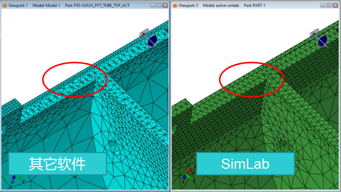

与之前我们所采用的某有限元软件的前处理模块相比,在 SimLab 中,无需进行繁琐的几何切分,虚拟拓扑等操作,只需要执行简单的 Mesh Control (网格控制),即可快速高效的划分高质量的四面体网格,下图展示了使用其它有限元软件前处理器和 SimLab 划分的四面体网格质量对比。
行业分享丨Altair SimLab显著提升电子产品跌落仿真效率的图6
行业分享丨Altair SimLab显著提升电子产品跌落仿真效率的图7

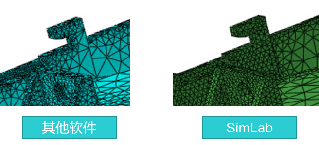

可以看到不额外增加更多的几何切分和精细控制的情况下,SimLab 划分的网格质量远高于其它软件。尤其在一些细节处,例如这个例子中,卡扣这样的小特征,在 SimLab 中无需做切分和单独细化,即可获得质量较高的细节处的网格,而与 SimLab 相比,其他软件生成的卡扣网格则明显有较大的畸变,并且网格大小过渡态强烈,还需要进一步操作调整才有可能达到 SimLab 的类似效果。
行业分享丨Altair SimLab显著提升电子产品跌落仿真效率的图8
而从网格数量上来看,对于该部件,其他软件划分的网格总数约为25W, 而 SimLab 仅为15W, 网格总数下降了40%。
在后续的计算中,同样采用 Abaqus Standard 求解器,用准静态分析多个卡扣的复杂接触问题, SimLab 划分的网格具有明显的优势,由于整体网格质量显著高于其它软件,解决了之前计算不收敛的问题。

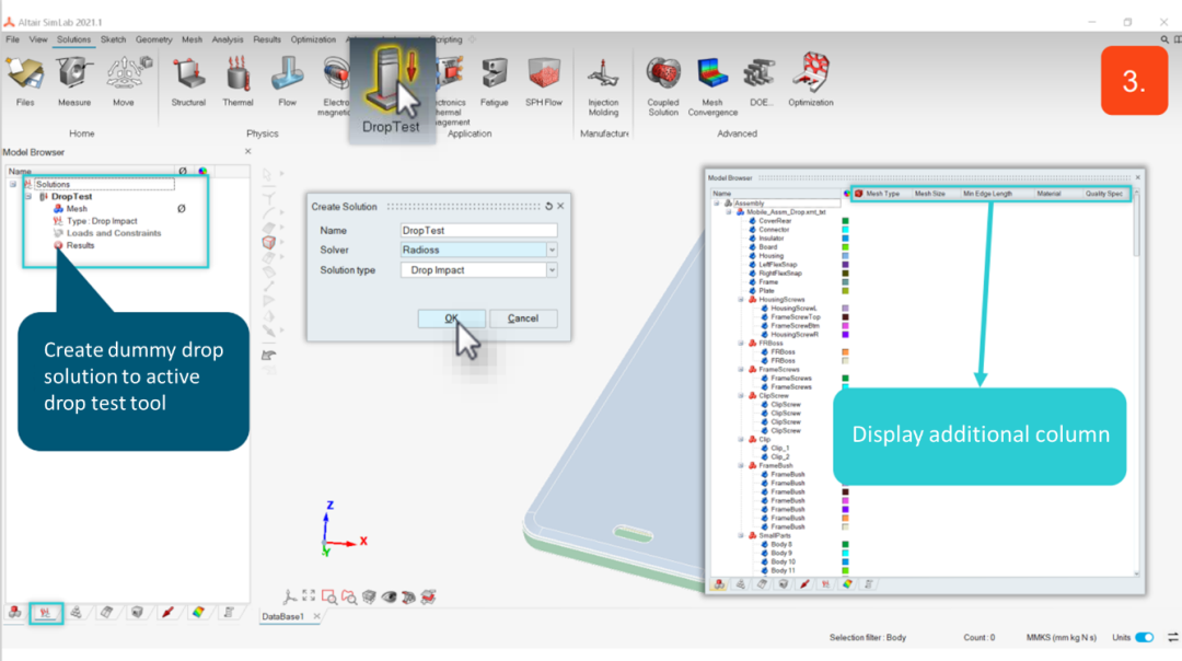

五、SimLab 中的跌落设置模版
在前处理方面,除了高效的几何清理和四面体网格划分技术,SimLab 还提供了跌落设置的“一条龙服务”——已经预先定义好的跌落模版。
只需点击 SimLab 界面中的 DropTest 图标,就可以使用了。
虽然跌落仿真本身的设置就不复杂,但是采用模版还是节约了不少手工的工作,例如根据高度换算落地瞬间速度,根据不同地板角度换算速度分量等,也让整个跌落设置的流程更清晰,不容易犯错,并且也可以适用于不同的求解器,例如 Radioss 和 Abaqus Explicit 都是适用的。
行业分享丨Altair SimLab显著提升电子产品跌落仿真效率的图11
行业分享丨Altair SimLab显著提升电子产品跌落仿真效率的图12
(图片来自 SimLab 官方教程)

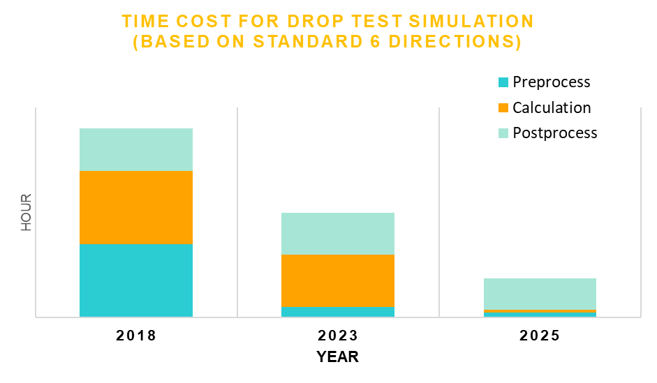

我们做了一个内部的统计,自从2018年开始逐步使用 SimLab, 到2023年全面采用 SimLab ,一个典型的6方向跌落仿真所用的前处理的时间,从56小时降低到8小时,即粗略估计,一个仿真工程师过去需要用一周的时间处理跌落的模型,而如今,只需要一天。而自2023年以来,随着 Radioss 的开源,由于并行计算中,没有了 License 的限制,求解的时间也有了很大的飞跃。
