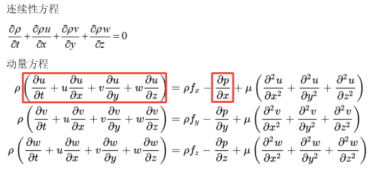

压力速度耦合(Pressure-velocity Coupling)问题仅在基于压力求解器时才会出现,用于控制压力和速度的迭代方式。为什么会产生压力和速度耦合的问题呢??
六十三、一文说清楚Fluent压力-速度耦合的图1
这主要是因为动量方程中包含了压力场和速度场这两个未知数,而压力场没有单独的方程进行求解,因此求解过程需要先假定压力场,根据动量方程先求解出速度场,然后再使用连续性方程对压力场进行修正,修正的压力场再对速度场进行更新。

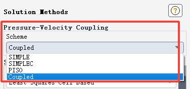

不同的压力速度耦合方式可以控制压力和速度更新顺序,比如分别更新segregated方式,或者同时更新Coupled方式
六十三、一文说清楚Fluent压力-速度耦合的图3

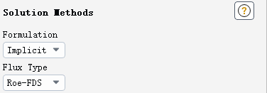

注:基于密度的求解器不需要考虑压力速度耦合问题,因为基于密度的求解器是可压缩流动,方程组中包含了理想气体状态方程,可用于求解压力
六十三、一文说清楚Fluent压力-速度耦合的图4
当勾选Density-Based后,Solution Methods界面不再出现Pressure-velocity Coupling选项

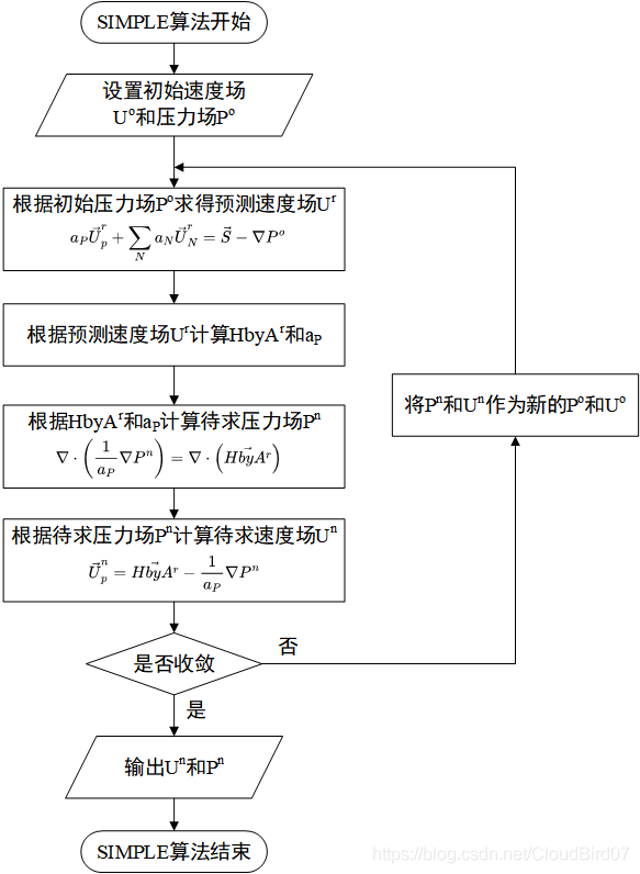

SIMPLE算法使用速度和压力修正之间的关系来满足质量守恒,同时获得压力场。
先假设初始的压力场p*,通过动量方程可以求得面质量流量Jf*。(上标*表示为假设值)

SIMPLE算法通过对质量守恒方程进行推导可得到压力修正方程,p’为压力修正项
六十三、一文说清楚Fluent压力-速度耦合的图9
因此压力真实值p为
六十三、一文说清楚Fluent压力-速度耦合的图10

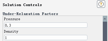

为了加强收敛性,对p’进行一定的缩小乘以系数αp
六十三、一文说清楚Fluent压力-速度耦合的图11
αp即为下图中的亚松弛因子,参考文章
六十三、一文说清楚Fluent压力-速度耦合的图12

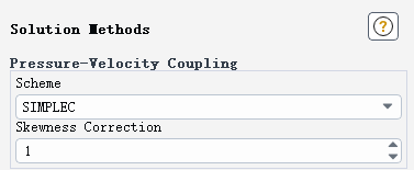

3.2 SIMPLEC算法
SIMPLEC算法与SIMPLE算法的流程基本相同,所不同的是对Jf的修正,修正公式如下:
六十三、一文说清楚Fluent压力-速度耦合的图13
已经证明,SIMPLEC算法可以明显加速收敛。

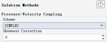

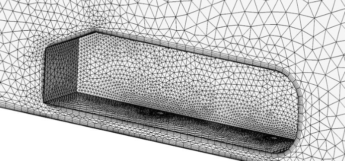

SIMPLEC算法涉及到网格的偏斜度修正Skewness Correction。当网格的Skewness(网格的一个质量标准)较大时,相邻网格的压力修正梯度即(p’c0-p’c1)并不准确,因此在压力修正后,需要重新计算压力修正梯度,并用于修正Jf。
六十三、一文说清楚Fluent压力-速度耦合的图14
网格偏斜度较大时,Skewness Correction可以显著地增加计算的收敛性。默认设置为0,表示不修正;大于0表示修正。
六十三、一文说清楚Fluent压力-速度耦合的图15

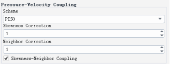

默认的设置都为1,表示考虑了修正。设置为0,表示不进行修正。
5.2 Skewness Correction
前面的SIMPLEC算法也提到过Skewness Correction,这里的Skewness Correction和前面的相同。当网格的Skewness(网格的一个质量标准)较大时,相邻网格的压力修正梯度即(p’c0-p’c1)并不准确,因此在压力修正后,重新计算压力修正梯度,并用于修正Jf。
六十三、一文说清楚Fluent压力-速度耦合的图19
网格偏斜度较大时,Skewness Correction可以显著地增加计算的收敛性。默认设置为1,表示修正;设置为0,表示不进行修正。

对于大多数问题,不需要禁用Skeweness-Neighbor coupling。但是对于高歪斜度网格问题,建议不勾选Skeweness-Neighbor coupling。

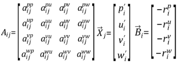

最终,这个控制方程可以写成矩阵的形式
六十三、一文说清楚Fluent压力-速度耦合的图25
其中的A,X和B分别为
六十三、一文说清楚Fluent压力-速度耦合的图26
Coupled算法可以通过一组方程可以直接耦合求解,而不需要像SIMPLE算法那样分开求解压力和速度。

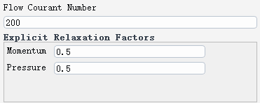

6.1 不勾选Pseudo Transient
选择Coupled算法,而没有勾选Pseudo Transient。需要在Solution Controls界面设置库朗数,默认值200。
需要设置显式松弛因子Explicit Relaxation Factors,默认为0.5。如果网格歪斜度较大,可将值设置为0.25以增强收敛。
六十三、一文说清楚Fluent压力-速度耦合的图27
如果出现diverges in the AMG solver这种发散信息,说明库朗数过高,需要降低。但不建议将库朗数降低到10以下,可以将Coupled算法更改为分离算法。
在大多数瞬态计算中,CFL数应该设置成很大的数如10^7,而显式松弛因子设置为1.0

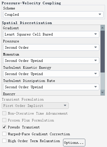

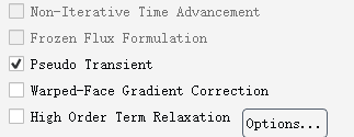

6.2 勾选Pseudo Transient
需要对伪瞬态进行设置,参考四十三、Fluent增强收敛性-伪瞬态计算
六十三、一文说清楚Fluent压力-速度耦合的图28
总结:对于稳态问题,推荐使用SIMPLEC算法。而对于稳定单相流问题,推荐使用Coupled算法(勾选伪瞬态可以大大加快收敛);对于瞬态问题,推荐使用PISO算法。
