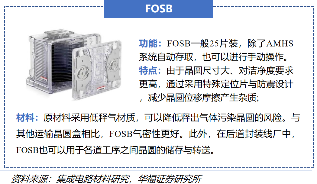

  • 前开晶圆运输盒 FOSB(Front Opening Shipping Box),主要用于硅片制造厂与Fab厂之间12寸晶圆的运输。

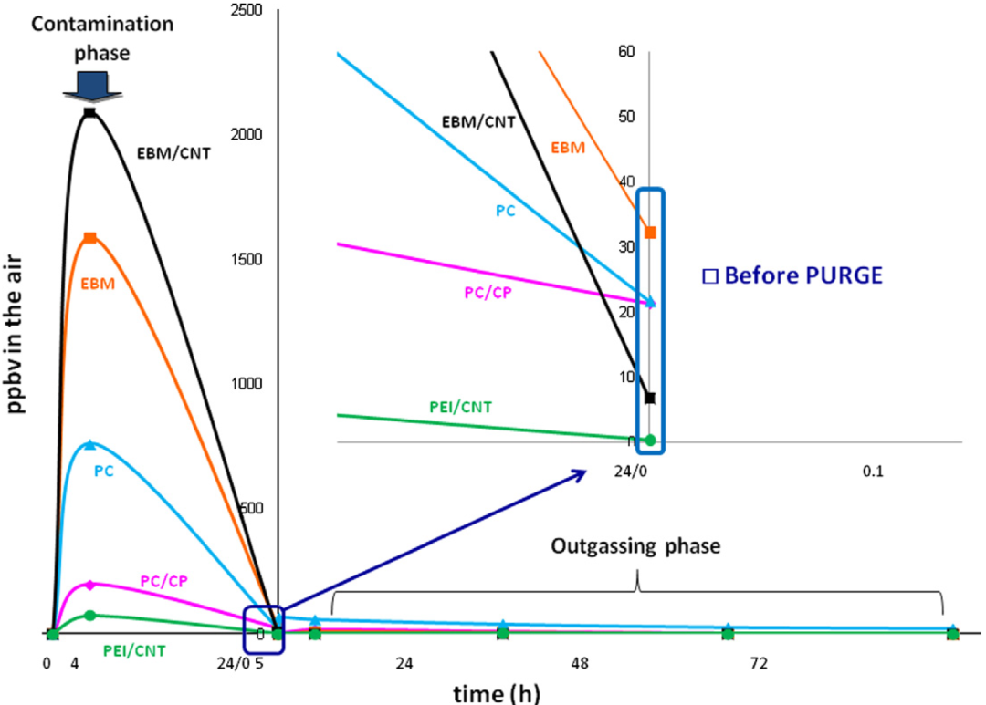

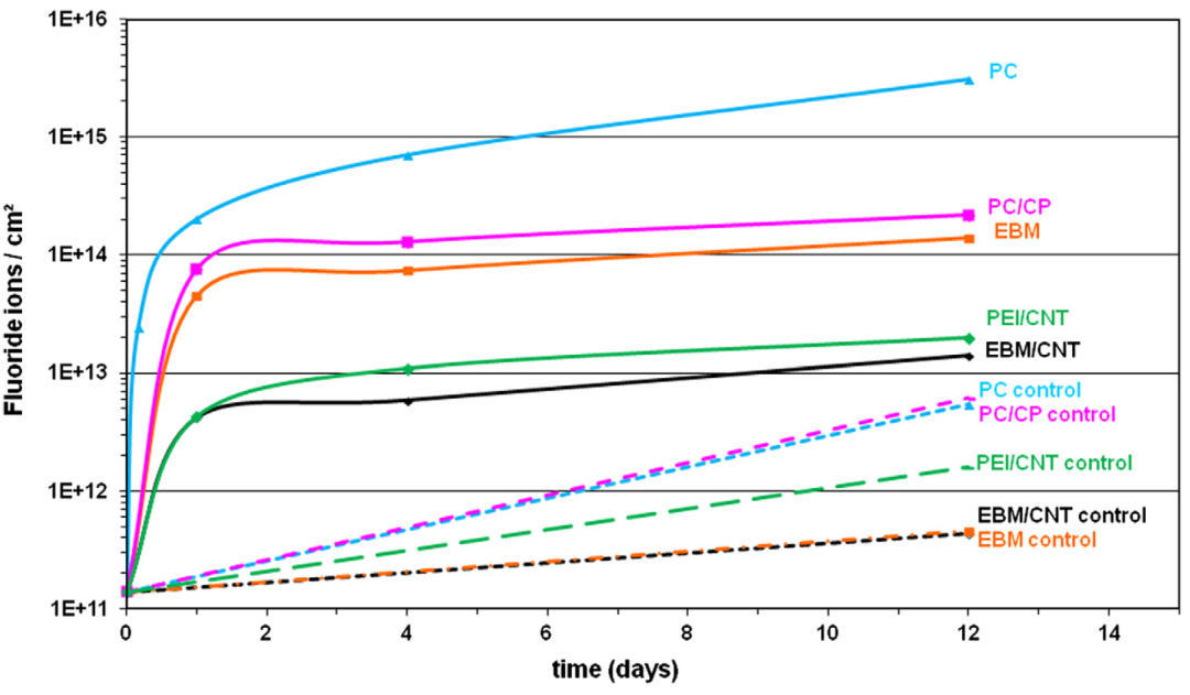

本案例探讨了5种聚合物材料(EBM/CNT、EBM、PC、PC/CP和PEI/CNT)在发生高氟污染的吸附、解吸、扩散、转移等动力学行为。实验设计主要包含污染(Contamination)、释气(Outgassing)、晶圆(Wafer)和浸提(Leaching)四种评估方式。首先是污染评估,通过人为滴加HF溶液造成FOUP内聚合物材料表面沾污。其次是释气评估,用氮气吹扫(Purge)置换掉初始空气,持续监控一周内聚合物材料释气性。再者是通过晶圆评估,仍旧用氮气吹扫置换掉初始空气,之后将带金属膜的晶圆放入FOUP,持续12天监控转移至晶圆表面污染物浓度变化。最后是浸提评估,当释气一周后,再每隔一周浸提一次聚合物材料表面,测试过程中污染物浓度变化。

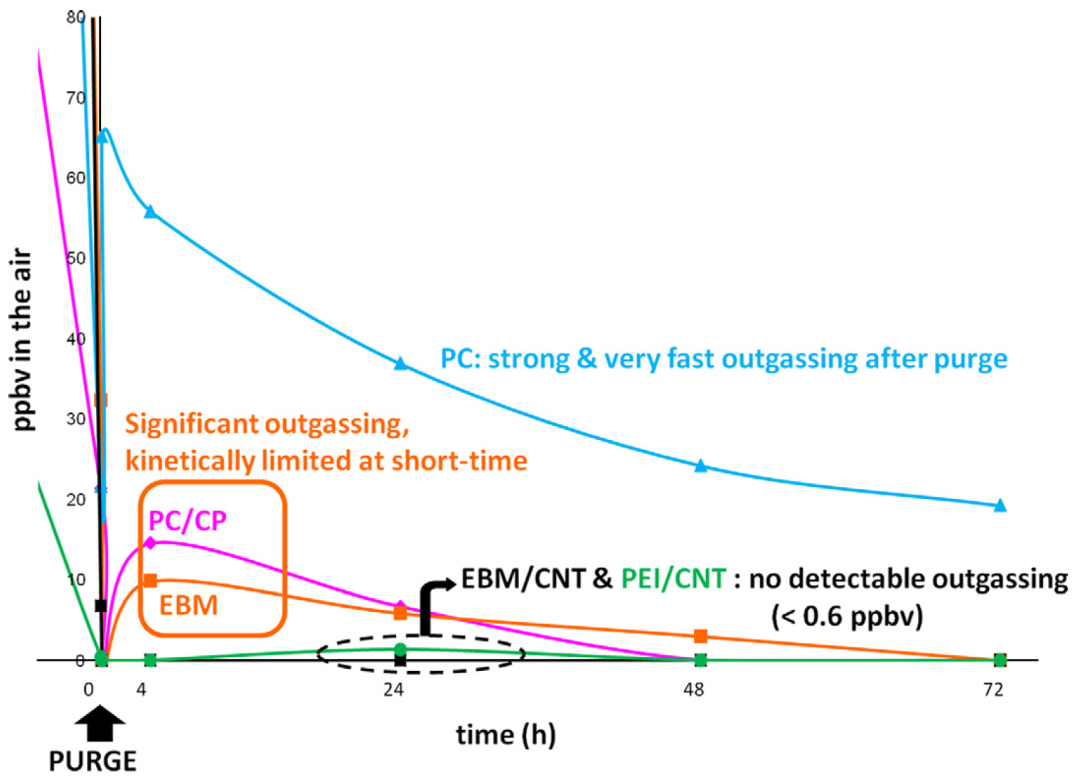

▲释气评估:5种材料FOUP空气中氟浓度变化
测试发现,PC载具在吹扫后表现出极其强烈且快速的释气,空气中氟含量急速上升。PC/CP和EBM载具在吹扫4小时后才出现了明显释气,而EBM/CNT和PEI/CNT载具在24小时后监测空气中氟浓度仍低于0.6ppbV。5种聚合物材料释气性排序:PC > PC/CP > EBM > PEI/CNT > EBM/CNT。
▲晶圆评估:吹扫后转移至晶圆表面氟浓度变化
测试发现,各种材料FOUP在第一天都出现了污染物向晶圆表面迅速转移的情况。有意思的是,晶圆表面浓度与FOUP释气对应材料类型排序一致,这是巧合还是有必然联系?换句话说,高释气性的FOUP是不是意味着一定会转移较多的污染物到晶圆表面?

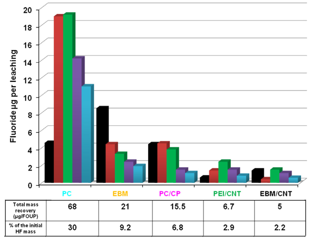

▲浸提评估:释气后浸提FOUP内表面氟浓度变化
测试发现,多数材料在第三次浸提后都出现了浓度下降的情况。这表明污染物在聚合物体内扩散是一个极其缓慢的过程,而且不同材料间的扩散动力学差异很大。同样的问题,高释气性的FOUP是不是意味着一定会萃取到更多污染物?
