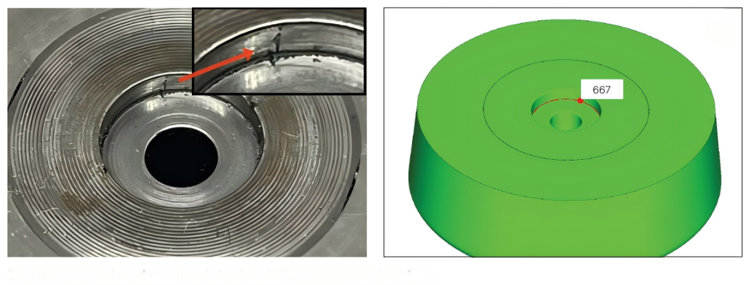

产品A仿真结果
在实际生产过程中,通常会在规定的区域出现模具失效的情况,且一般是在完成约600次锻压后才会发生。根据Simufact Forming模具疲劳分析结果,产品A锻打次数计算为 667次,在指定位置出现了低周失效。

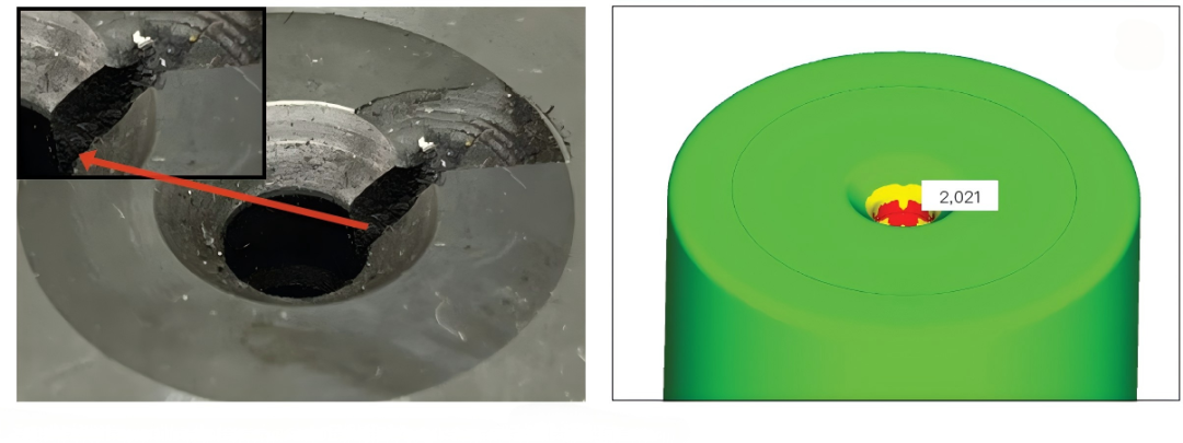

产品B仿真结果
在实际生产过程中,模具通常在1800次锻打后会在指定位置出现模具开裂失效。根据Simufact Forming模具疲劳分析结果,产品B锻打次数计算为2021次,在指定位置出现了低周失效。

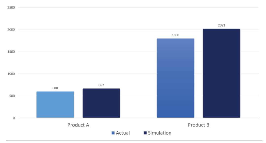

如下图所示,通过Simufact Forming模具寿命模块进行的工具寿命分析结果与实际生产结果一致。本研究中所使用的工具材料的疲劳寿命数据取自 Simufact Forming的材料库。疲劳寿命曲线是利用该功能自动创建的,由于材料数据存在差异,实际生产数据与分析结果之间存在微小的偏差。
设计仿真 | Simufact Forming模具疲劳分析助力预测模具寿命的图3
这项研究表明,Simufact Forming模具疲劳寿命分析结果对于工业研究而言是精确可靠的。通过对可能出现早期模具故障的成形工序的检测,我们能够基于模具使用寿命数据进行设计优化和改进研究,并在报价阶段准确确定模具成本。
