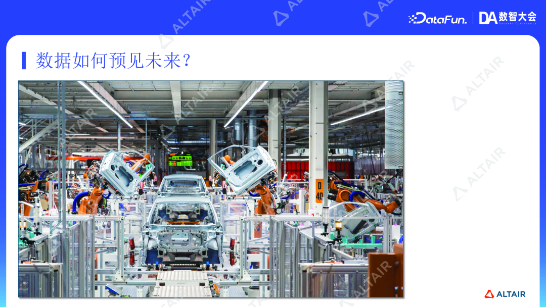

如图展示的是一个典型车间的产线流程图,虽然看起来只是普通的生产线,但其中已集成大量传感器,例如检测电流、焊接电流、拧螺丝时的扭矩、外部温湿度等。这些因素都会影响产品质量。
过去我们做数据采集主要用于可视化展示,真正用于决策的价值有限。而如今,通过构建数字孪生系统并结合历史数据,我们可以进行预测性维护。例如预测某个焊点可能出现的问题,避免质量隐患扩散。
制造过程中的每一个环节、每一个参数波动,都可能对产品质量产生重大影响。

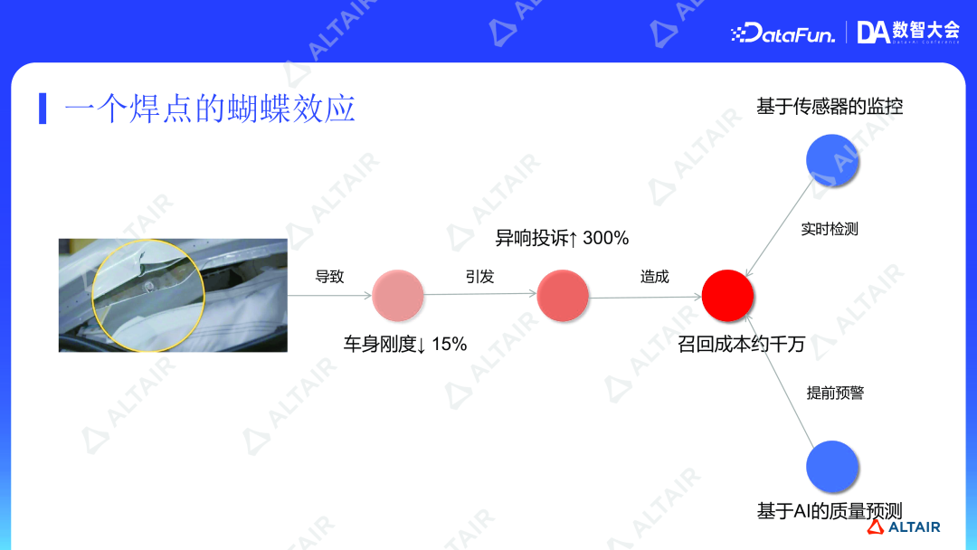

以某车企为例,曾因焊点不稳定问题召回大量燃油车。这种问题可能导致车身结构变化、力传递异常,进而引发车身刚度下降,严重时降幅达 15%。车辆行驶时可能出现异响,引发用户投诉,一旦投诉率激增至 300%,企业往往不得不选择召回,这会造成巨大的经济损失,甚至达上千万。
相比之下,如果在产线上预先部署传感器,进行监控与数据分析,不仅能实现预警,还能结合历史数据与机器学习模型进行质量检测与分析。
比如针对焊点的检测,在传统方式下极难发现潜在问题:以我个人经验为例,即使焊接后外观看似合格,接通电路后仍可能出现不通电的情况,而肉眼检查很难判断焊点是否合格。传统的检测方式已不再适用。如果在焊枪中集成高精度传感器,能够采集微小的电流、电压变化等信号,并在实验后进行分析,便可标记出可能存在虚焊、开焊的问题点。随后,利用这些带标注的历史数据训练机器学习模型,就可以构建起用于分类判断的系统。
这些模型部署在焊枪侧,能够在 0.1 秒甚至 0.01 秒内判断焊点是否合格。一旦检测出可能的虚焊问题,系统会立即反馈给人工进行补焊处理,从而显著降低返工率。

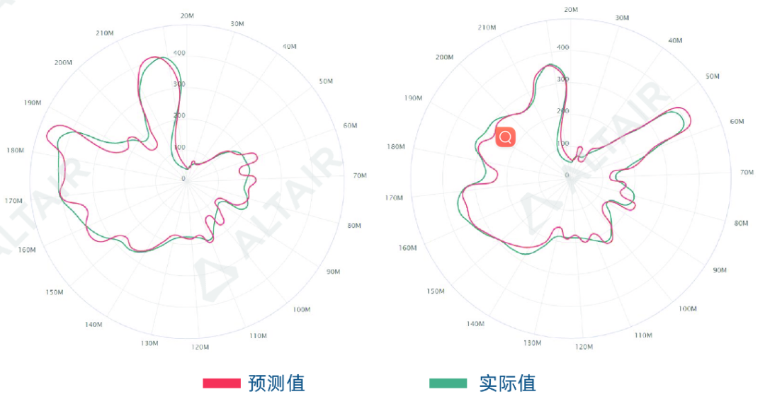

我们与某车企合作的另一个典型案例是仿真优化。许多车企工程师在设计初期需要使用 Altair 的 HyperWorks 或 Feko进行仿真,仿真环节必不可少,如对电磁仿真,评估雷达照射后的场强幅值,以确保不会干扰传感器系统,随着新能源车的发展,车身传感器增加规模可观,一旦发生干扰导致传感器时效性,会造成车辆安全问题。
以 Feko 为例,其仿真通常依赖网格计算,场强计算需要时间约在一周左右。但由于传感器位置往往不落在网格节点上,工程师不得不反复重新标定 XYZ 坐标并提交新的仿真任务。由于高性能算力资源有限,每个点的计算可能需要 20 分钟,非常耗时。
数据分析与AI丨从传感器到智能决策:数据驱动企业发展与 ESG 创新的全链路实践的图4
为了解决这一问题,我们与该客户合作,利用 Altair 的自动化机器学习工具 AI Studio,构建了无代码建模流程。客户已有大量仿真数据,例如单辆车产生的 140 万个 XYZ 点及其对应的实部、虚部数据。我们基于这些数据训练模型,整个流程仅需约 10 分钟。随后,只需输入一个新的 XYZ 坐标,即可在 3 秒内输出 50 条扫频曲线。相比传统每个点 20 分钟的高算任务,使用机器学习后的效率大幅提升。客户可迅速识别出场强峰值过高的区域,从而加快设计与决策流程。

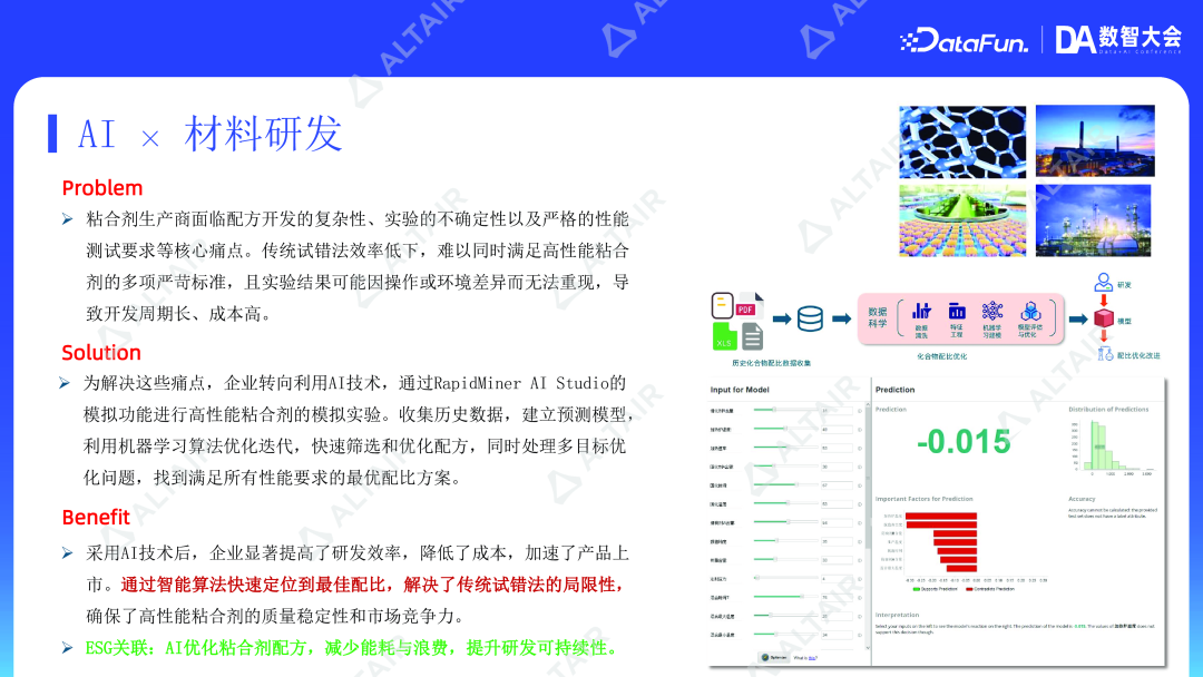

2.AI ✖ 材料研发

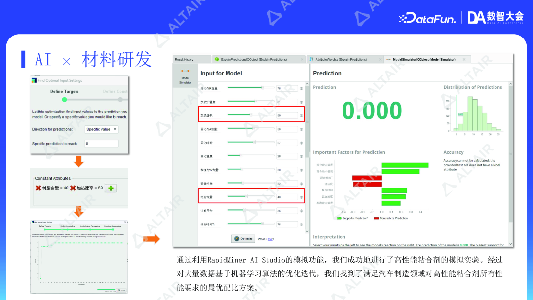

在材料研发方面,我们与国内某头部胶黏剂企业合作,通过 AI 辅助其研发流程。材料研发的核心在于配方设计,通常需要进行大量实验,涵盖不同温湿度等工艺条件,以满足诸如导热性、热分解温度、环保性等 KPI 指标。
数据分析与AI丨从传感器到智能决策:数据驱动企业发展与 ESG 创新的全链路实践的图5
数据分析与AI丨从传感器到智能决策:数据驱动企业发展与 ESG 创新的全链路实践的图6
针对这一需求,我们基于客户的历史实验数据,结合 Altair AI Studio 的模拟功能构建了 KPI 预测模型。随后进行了反向优化,使用户可以输入期望 KPI 值与工艺条件,自动推导出最优配方组合,或者反向输入配方来寻找合适的工艺条件。这一方式显著减少了实验次数和材料浪费,只需少量验证性实验即可确定可行方案,极大提升研发效率。

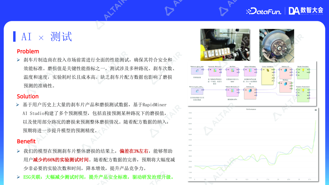

3.AI ✖ 测试
数据分析与AI丨从传感器到智能决策:数据驱动企业发展与 ESG 创新的全链路实践的图7
在测试环节,我们与某刹车片制造商合作,优化其测试流程。刹车片测试涉及多种路况、温度和速度条件,传统测试周期长达一个月,且大量测试场景高度重复。
我们利用 Altair AI Studio 构建了自动化机器学习流程,实现数据清洗、特征分析与建模全过程自动化。由于测试负责人不具备编程能力,该无代码方案尤其适用。
模型训练完成后,实际预测结果与真实测试磨损值的偏差约为 3%,可节省 66% 的测试时间。模型可用于单一场景(如高速路况模型情况)或组合场景预测,显著提升测试效率与产品安全性。

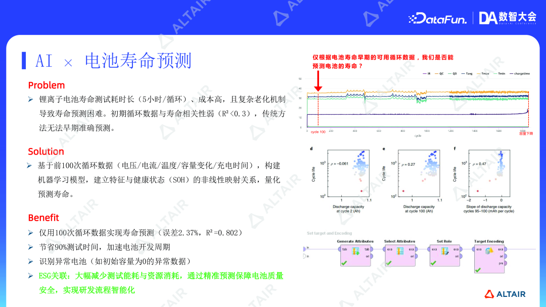

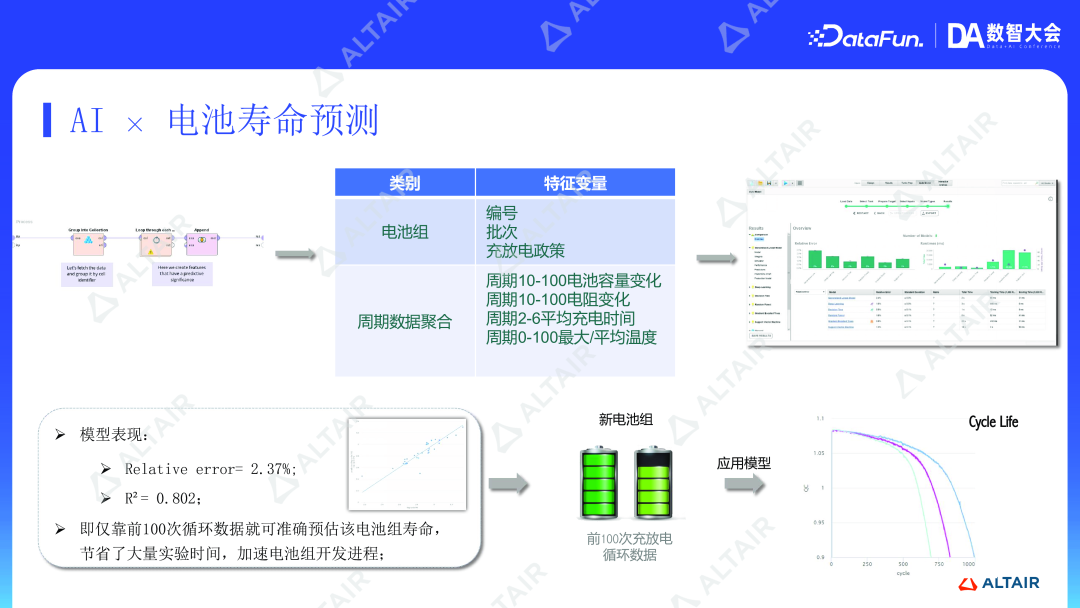

4.AI ✖ 电池寿命预测
数据分析与AI丨从传感器到智能决策:数据驱动企业发展与 ESG 创新的全链路实践的图8
在电池寿命预测方面,我们与国内某头部企业合作(因保密问题以公开数据示例)。该项目旨在利用极少充放电数据预测电池完整寿命。例如,通过前 100 次循环中采集的电流、电压、温度、容量等特征数据,训练模型预测达到 80% 容量阈值所对应的循环次数,预测完整使用次数。
数据分析与AI丨从传感器到智能决策:数据驱动企业发展与 ESG 创新的全链路实践的图9
该预测模型使用 Altair AI Studio 无代码完成特征生成与建模,适用于不具备算法背景的测试人员,可快速部署到实际应用中,显著提升数据利用效率与预测能力。

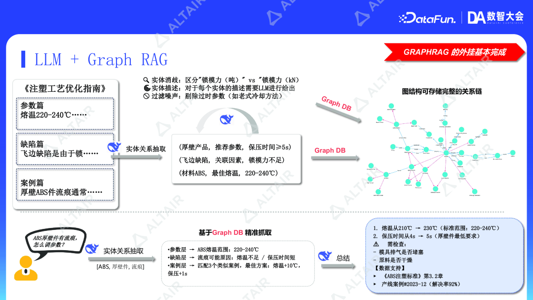

2.LLM + Graph RAG
数据分析与AI丨从传感器到智能决策:数据驱动企业发展与 ESG 创新的全链路实践的图11
Graph RAG 技术最初由微软提出,虽然目前已有很多开源实现,但大多仍是文档级的本地应用,难以支撑企业级知识库的建设。为此,我们基于自身收购的图数据库(Graph Studio),构建了完整的 Graph RAG 解决方案。
通过这个方案,我们能够以“注塑工艺优化指南”为例,将复杂的文档内容拆分为参数篇、曲线篇、案例篇等多个结构化部分。利用大语言模型进行实体关系抽取,比传统 NLP 技术(如 NER)在中文场景下更为高效。举例来说,我们可以抽取出“三元组”:如“壁厚产品”关联“保压时间大于 5 秒”、“飞边缺陷”对应“锁模力不足”、“材料 ABS”对应“最佳熔融温度为 220-240°C”等。这些三元组可通过图数据库进行存储与检索。
后续我们可基于这些三元组做实体消歧、描述标准化与参数噪声过滤,并将清洗后的数据存入知识图谱中,构建成 Graph RAG 系统的知识基础。用户可以通过自然语言提问,系统会在图谱中查询相应信息并结合大语言模型生成答案,实现智能问答。例如,当用户问:“ABS 背后挂件出现流痕,应如何调整参数?”系统会抽取“ABS”“背后挂件”“流痕”等关键词,匹配知识图谱,抓取相关关系链,并用LLM生成优化建议,满足大部分搜索场景。
整个流程不仅支持文本信息的查询,也可以接入生产数据、销售数据等多源数据查询。用户可自然语言提问,除了产品质量问题,还例如“去年各厂商销售数据如何?哪些是前五名?如何提升销售业绩?有没有数据支撑?”系统都能做出有效回答。因此,“图+大语言模型”的组合真正能够辅助企业进行智能决策,在很多工业场景中大有可为。

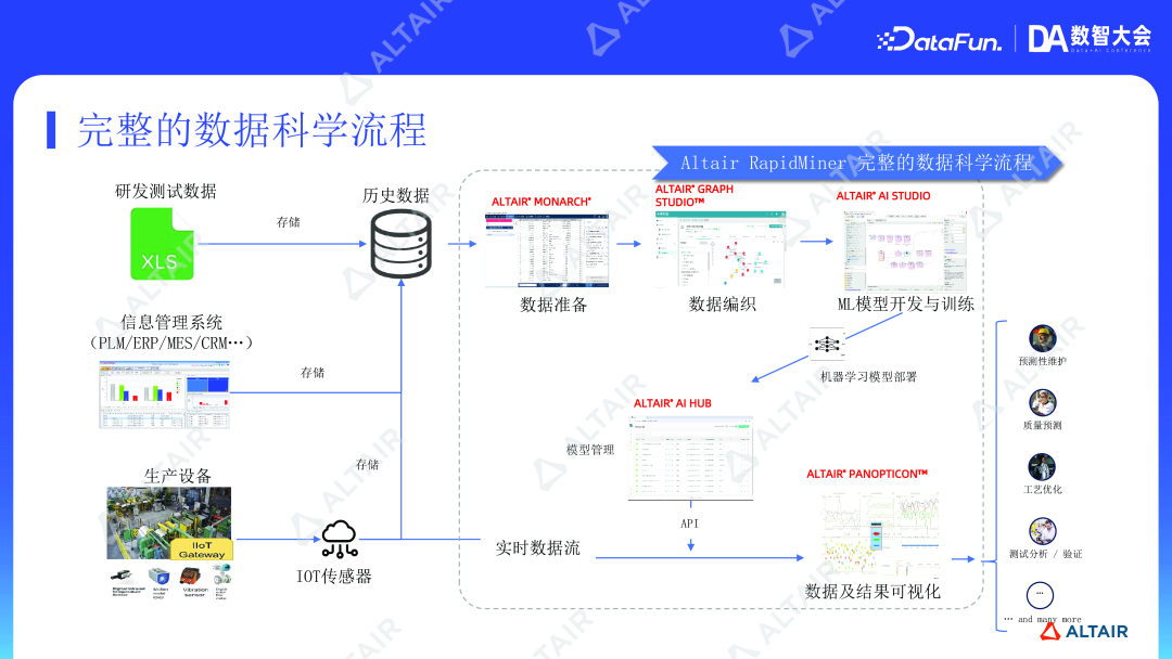

1.完整的数据科学流程
数据分析与AI丨从传感器到智能决策:数据驱动企业发展与 ESG 创新的全链路实践的图12
完整的数据科学流程中:
  • 第一步是数据准备。不管历史数据是干净还是杂乱,我们都可以帮助客户进行数据清洗和准备工作。尤其针对工厂中不具备算法能力但对业务非常熟悉的一线工程师,我们提供 Altair Monarch 平台,帮助他们理解和处理数据。
  • Altair Graph Studio 支持数据编织,对相关数据进行串联,通过虚拟化进行编排,在实际应用中,当企业需要查询某些产品相关数据时,可以通过 Altair Graph Studio 直接通过接口方式将数据导出。
  • 导出后,可将这些数据输入机器学习模型进行开发与训练,从而构建一个性能较优的模型。例如,可用于材料 KPI 预测、预测性维护检测等任务。
  • 训练完成后,模型可上传至 Altair AI Hub 平台,实现模型的管理与部署。
  • 该平台支持模型的迭代更新,用户可对模型版本(如 v1、v2、v3)进行持续训练。同时还支持定时训练及版本回滚功能,如果发现当前模型效果不佳,可快速恢复至先前版本,确保系统稳定运行。
  • 此外,Altair 还提供可视化工具 Panopticon,用于流式数据处理。只需接入 Kafka 或 MQTT 等流数据平台,即可通过 Altair 的可视化工具进行接入和展示。系统还可对接实时数据库,实现动态数据展示。从而支撑预测性维护、质量检测、工艺优化等任务。

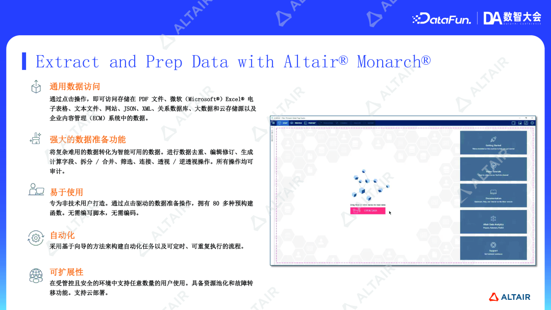

2. Extract and Prep Data with Altair Monarch
数据分析与AI丨从传感器到智能决策:数据驱动企业发展与 ESG 创新的全链路实践的图13
平台支持多种数据接入方式,包括 Excel 表格、数据库、云端服务,甚至 PDF 报告。考虑到许多产线中输出的数据常以 TXT 或 PDF 格式存在,Altair Monarch 系统可实现这些非结构化或半结构化数据的结构化转换。通过构建数据转换模板,用户后续可直接将相似数据拖入模板,自动完成数据转换任务,显著提高效率。系统还支持定时执行转换任务,并可将模型部署在 Monarch Server 中,根据任务配置进行定时执行。

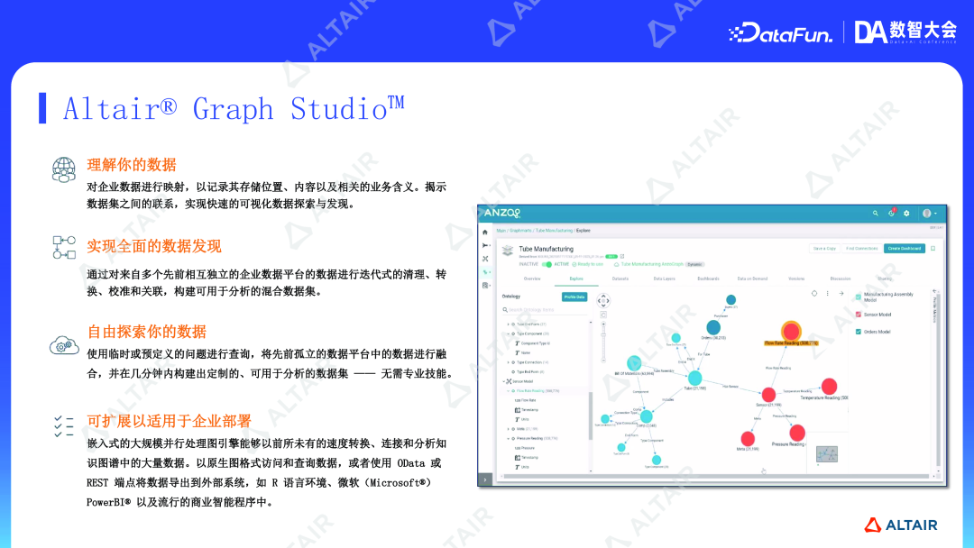

3. Altair Graph Studio
数据分析与AI丨从传感器到智能决策:数据驱动企业发展与 ESG 创新的全链路实践的图14
在获取结构化数据后,用户可通过 Altair Graph Studio 进行数据编排。系统支持以自然语言查询数据,例如“我有哪些数据?”、“哪些数据对我有用?”等,并以图结构方式展示数据之间的关系。值得一提的是,该平台基于虚拟化技术构建图谱,无需将数据集中存储到某个服务器中,只在用户查询时进行调用,避免了繁重的存储负担。

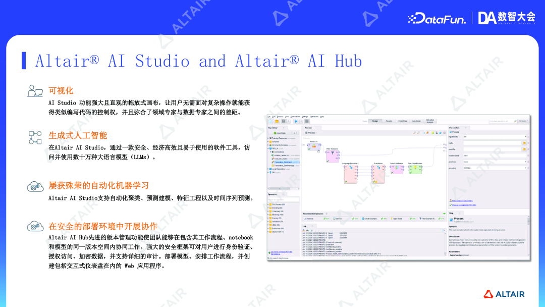

4.Altair AI Studio and Altair AI Hub
数据分析与AI丨从传感器到智能决策:数据驱动企业发展与 ESG 创新的全链路实践的图15
如果企业希望构建知识图谱,该平台也可用于本地部署,保障企业数据的安全性。构建完成的数据可继续通过 AI Studio 和 AI Hub 进行机器学习建模,整个过程强调“无代码”和“自动化”特性。平台内置多种机器学习算法,如分类、聚类、回归、离群点检测、购物篮分析等,用户只需将数据导入,拖拽相应操作符进行连接,设定输出格式后点击运行即可,极大简化了建模流程,满足非程序员用户的需求。
完成建模后,模型可上传至 AI Hub 进行版本管理和部署,操作便捷。

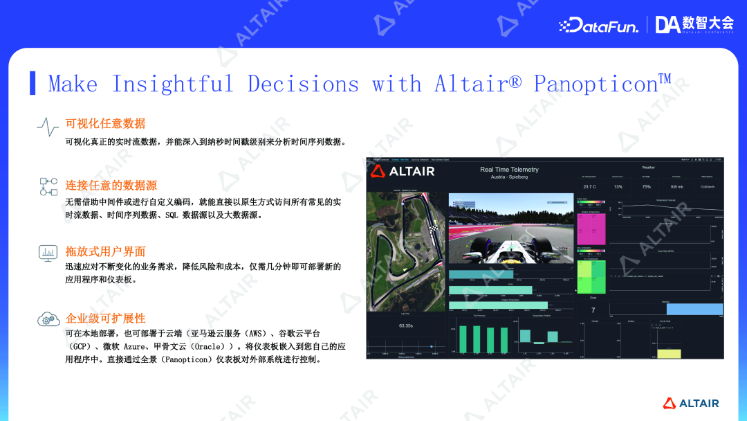

5. Make Insightful Decision with Altair Panopticon
数据分析与AI丨从传感器到智能决策:数据驱动企业发展与 ESG 创新的全链路实践的图16

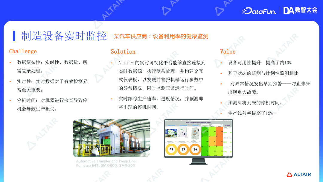

真实车辆运行合作案例中,用于接入车辆控制系统的数据,实现对车辆运行状态的实时监控。系统还支持调用历史数据,回看特定路况、转弯等条件下的温度、压力等关键参数,支持对运行状态进行实时检测。该工具最初应用于金融行业,如今也被广泛应用于制造业中的流式数据可视化场景。
在制造业应用中,通过 Altair Panopticon 工具,基于 MQTT 或者 KAFKA 对接包括 CC 数控机床在内的各类设备,对流式数据进行处理与展示。例如,可采集设备参数信息,统一通过数据准备工具进行处理,并以图形方式将各项参数展示。
6.制造设备实时监控
数据分析与AI丨从传感器到智能决策:数据驱动企业发展与 ESG 创新的全链路实践的图17
当用户需查询某一产品的参数或特性时,可通过 Graph Studio 进行图谱查询,并可结合预测性维护等应用场景自动抽取关键特征,完成模型构建与部署。
部署完成后,系统还可展示可视化效果。例如,某客户自行构建了系统界面,虽然设计相对简洁,但能够准确呈现他们关注的运行状态信息,并可嵌入 AI Hub 中的模型,以实现特定阶段的设备状态识别和预测,从而提升预测性维护与质量检测能力。
