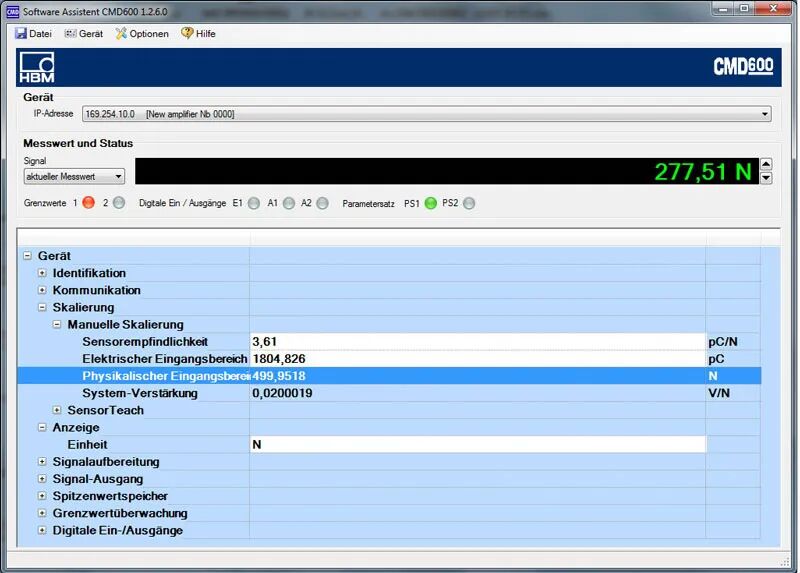

我们假设您传感器已经被安装,并且已经加载了预应力。预应力可以通过力垫圈直接测量。厂方的标定证书即用于此目的。调整CMD600,并提高预应力到期望值。最小为10%的额定量程。当使用CMD600电荷放大器时,需要连接电脑,并使用CMD Assistant软件进行设置。请参考CMD600使用说明书。设置传感器灵敏度为1, 使用这个设置来测量电荷。
精准测量的关键 | 标定测量链的三个步骤的图1
按以上所述来配置 CMD:灵敏度为 1 ,来测量传感器的电荷信号。
精准测量的关键 | 标定测量链的三个步骤的图2

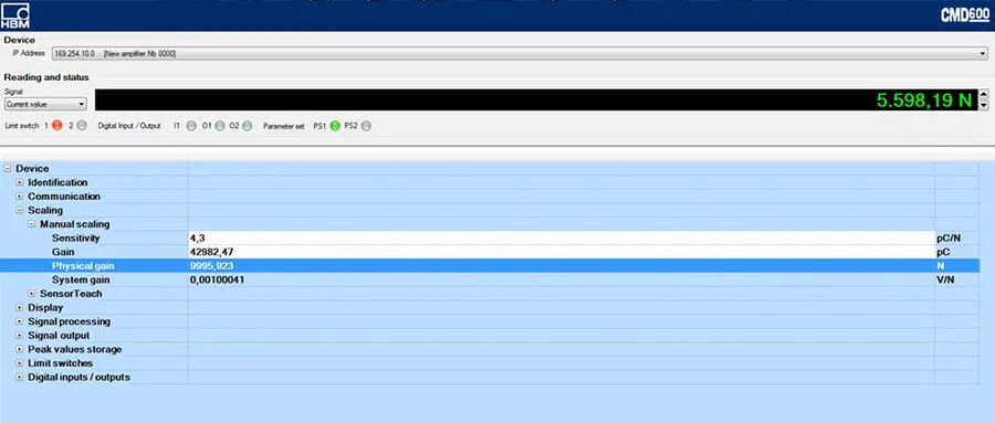

CMD的灵敏度安装制作证书上设定(4.3 pC/N). 使用的是CFW/50 kN,使用了稍高的预应力

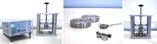

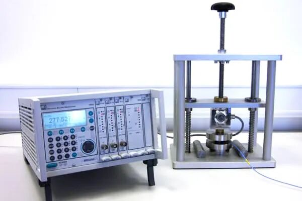

连接传感器到电荷放大器,必须保证测量链中的所有部件和周围温度一致。标定过程必须在连接后两个小时后才能进行,以便进行磨合。定位标准传感器,以保证完整的力通过它(防止分力产生)。
精准测量的关键 | 标定测量链的三个步骤的图3
力垫圈的标定过程。一个基于应变的力传感器和一个加载了预应力的CFW。一台 MGCplus放大器,S9M为其提供信号。当要求很高时,我们推荐标准力传感器。力同时加载到S9M和压电力垫圈上。这只是一个案例,实际应用中,有很多标定方法,例如通过力机来产生标准力,并通过CFW来监控。
很重要的一点是选择合适的量程。 用您想产生的力乘以4 pC/N。来进行量程设定,再加上20%的余量。例如,希望的力是500 N,乘以4 pC/N,其信号大约是2000 pC (4pC/N * 500 N = 2000 pC)。加上 20%余量,我们设定其测量范围为2500 pC。
标定的力值不能小于测量最大值的30 %以保证精度。另外需要防止过载,因此重启标定时,一定要重新设置两个测量链。加载到测量设备上的力(通过标准测量链)的值会立即显示在运行CMD Assistant 软件的电脑上。

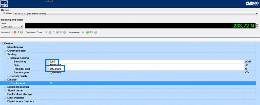

灵敏度可以在CMD Assistant软件中设定。 在「传感器灵敏度」栏中设定。然后您可以定义「物理输入范围」,这是个测量范围,输入你希望测量的最大力。如果以后有一个更大的力,CMD不会提供电压输出。使用CMA模拟电荷放大器,缩放需要在后端仪表中执行。
精准测量的关键 | 标定测量链的三个步骤的图8
设定CMA. 按以上计算,灵敏度为 3.801 pC/N ,应用的测量访问为500 N. CMD 对应 500 N 的输出为 10 V。
