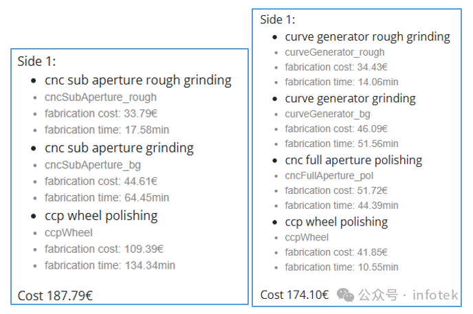

非球面抛光通常应用于与球面偏差较小的最合适的球面。传统上,非球面是CNC点接触地面,然后进行亚孔径CCP抛光(计算机控制抛光[6])。对于特定公差和透镜参数组合,例如,对于小非球面(到最佳拟合包络球面的距离),首先生成包络最佳拟合球面,然后仅对最终非球面使用CCP抛光是有利的。图1显示了PanDao的分析结果,比较了标准非球面的产生与应用非球面抛光的制造链。
Pea Puffer非球面:周长优化的非球面CCP抛光的图1
图1.通过(a)直接非球面制造(左)和(b)对最适合的包络球面进行非球面抛光(右),生成非球面(N-BK7, 3/2(1),直径80 mm,非球面6 um)。非球面抛光链比直接非球面制造链每个透镜便宜13欧元,并且对非球面生成机器的容量要求更低。

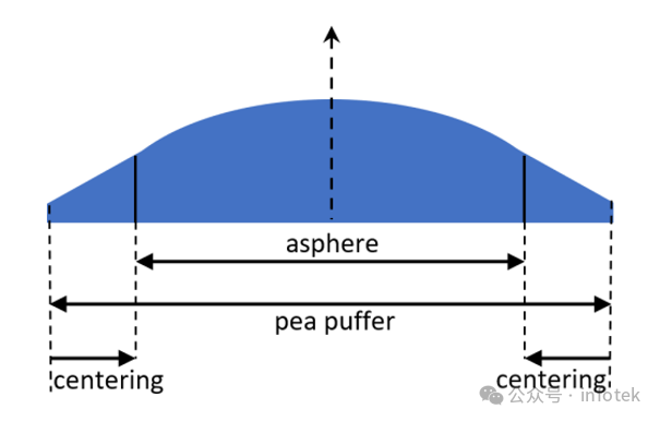

在其他非球面透镜的参数中,例如,工件材料的类型,是最小的局部曲率半径和透明孔径决定了众多CCP球体抛光方法中的哪一种适用。Pea Puffer是一种特殊的制造方法,适用于非球面由于其透明孔径太小而不适合某些CCP精加工方法[7]的情况。Pea Puffer方法通过两个步骤解决了这种情况。这就像一条河豚,它扩大自己的尺寸,以应付危险的情况,但后来又缩小到原来的大小一样:(a)非球面的直径扩大到这样的程度,以致于可以采用许多额外的CCP抛光方法;(b)这需要一个中心磨削步骤,以最终产生所需的非球面直径(见图2)。

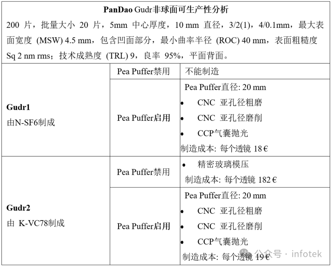

Pea Puffer方法已被数字化并添加到PanDao软件工具中,扩展了360种覆盖制造技术的性能。图2显示了Pea Puffer抛光方法,下表给出了Pea Puffer抛光应用的两个例子,以优化生产能力和最小化制造成本。
Pea Puffer非球面:周长优化的非球面CCP抛光的图2
图2.采用Pea Puffer抛光,扩大了非球面直径。这使得适用CCP抛光方法的范围更广。随后,Pea Puffer非球面通过中心磨削回到所需的透镜直径。
Pea Puffer通常导致更经济实惠的制造链(见下面的 Gudr2 非球面),有时甚至能够制造出原本无法生产的非球面(见下面的 Gudr1 非球面)。
