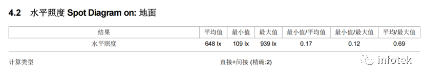

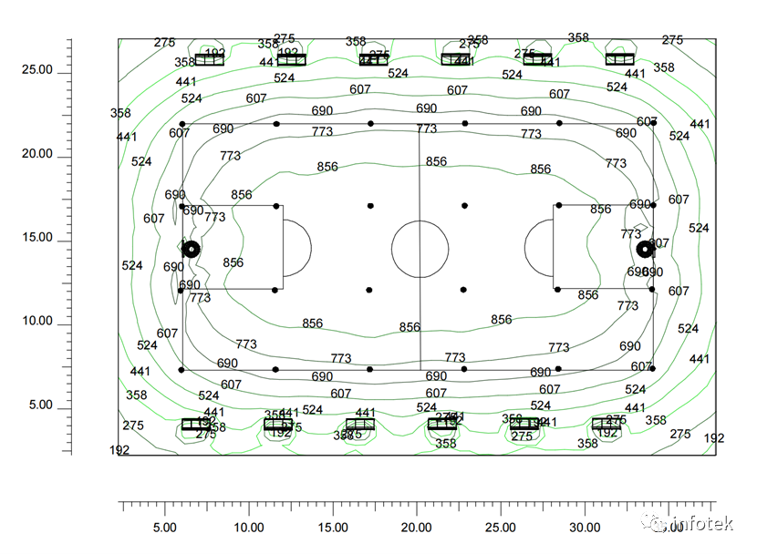

设计方案(截取部分报表)
场景数据/灯具信息:
LITESTAR 4D应用:室内篮球场照明的图1

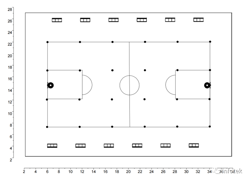

2D俯视图LITESTAR 4D应用:室内篮球场照明的图2

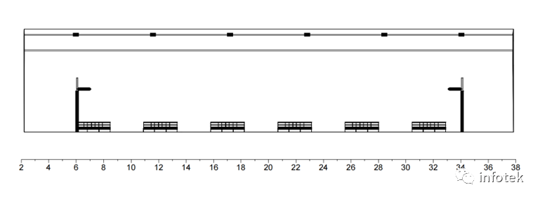

2D后视图: LITESTAR 4D应用:室内篮球场照明的图3

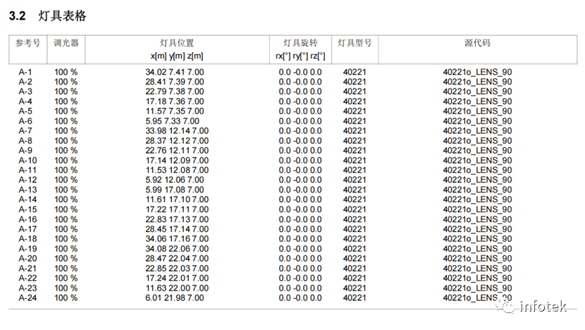

2D侧视图 LITESTAR 4D应用:室内篮球场照明的图4

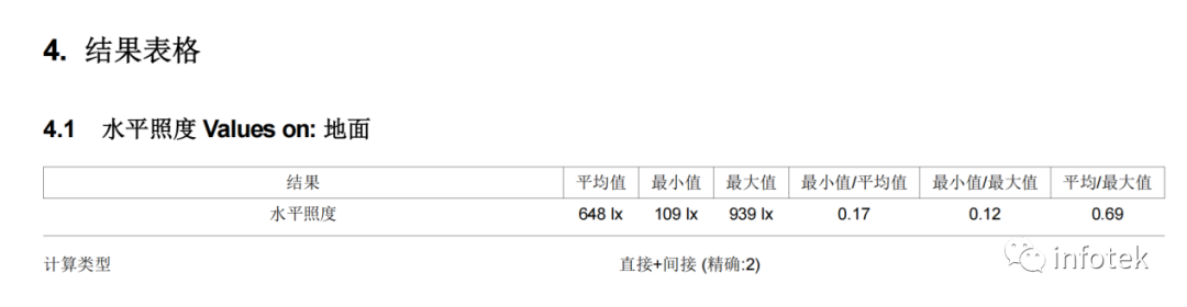

LITESTAR 4D应用:室内篮球场照明的图5

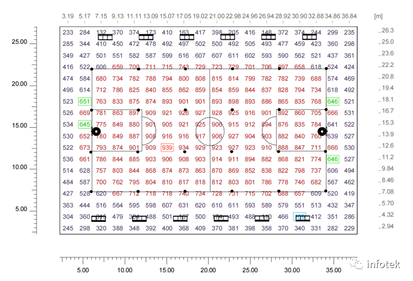

LITESTAR 4D应用:室内篮球场照明的图6
