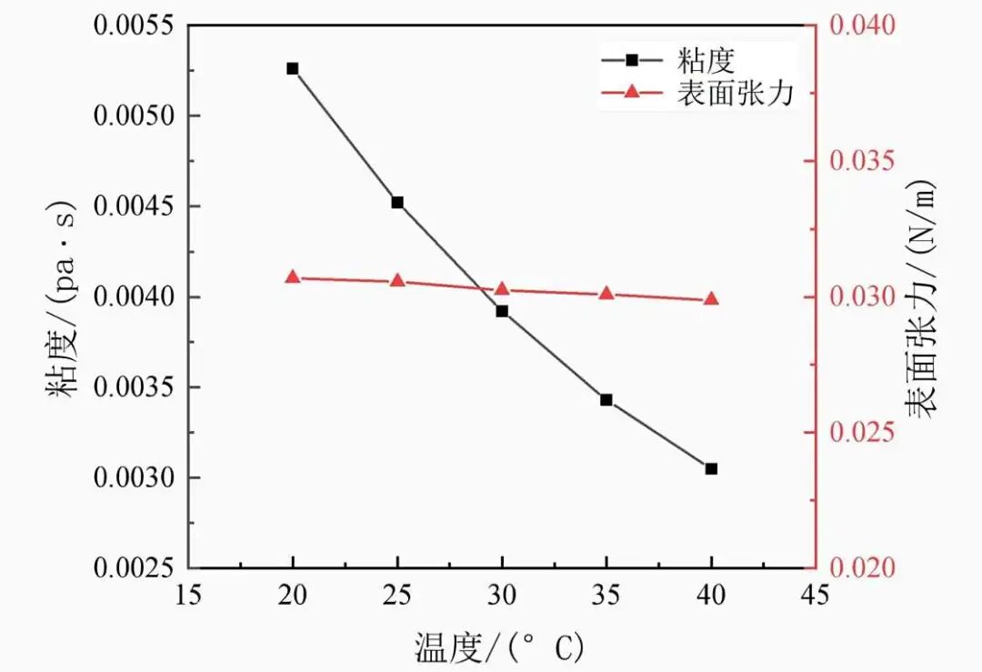

► 温度敏感性高:粘结剂的粘度随温度变化显著,导致工艺稳定性难以把控。

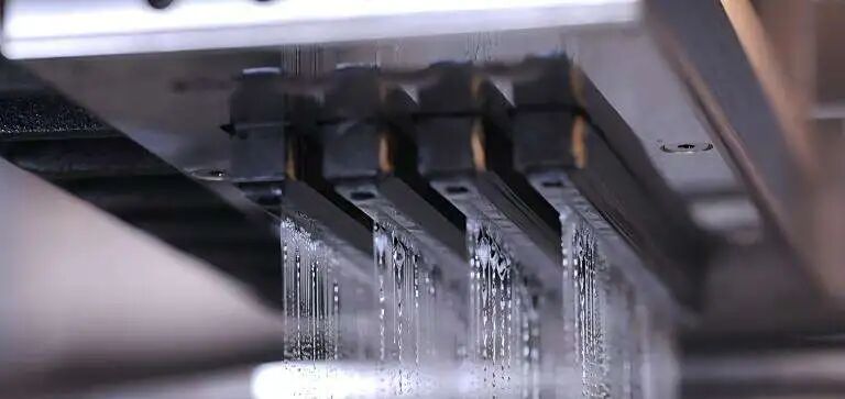

粘结剂与粉末床的相互作用过程

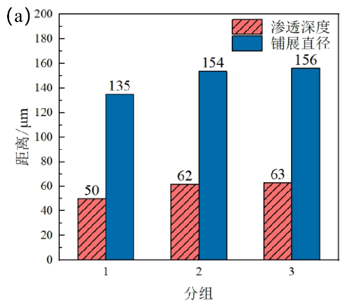

✔ 差异化网格划分:针对液滴、空气域和粉末床区域分别优化网格密度,既保证界面捕捉精度,又避免计算资源浪费;
✔ 网格独立性验证:对比三种网格方案(节点数从165万到736万),最终选择误差的中等密度网格,兼顾效率与准确性。
设计仿真 | Cradle CFD助力金属3D打印工艺优化的图5
网络独立性验证

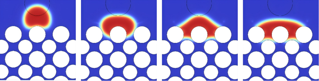

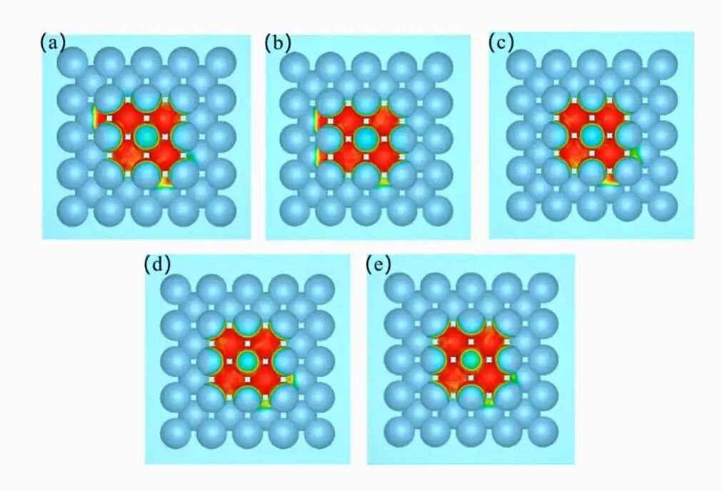

通过Cradle CFD模拟不同温度(20℃—40℃ )下的单液滴与双液滴渗透过程,研究团队揭示了温度对粘结剂行为的双重影响:
✔ 纵向渗透增强:温度升高导致粘结剂粘度下降,流动阻力减小,液滴更易深入粉末床。
✔ 横向铺展受限:高温下,毛细力主导液滴向孔隙内部渗透,而非持续横向扩展。

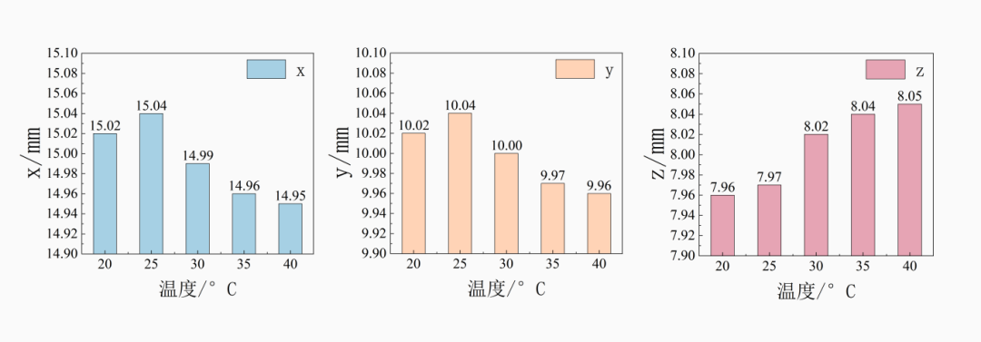

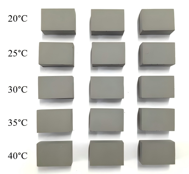

为验证仿真结果,团队设计了系统的打印实验。采用M400Pro金属3D打印机,在不同温度下打印15 mm×10 mm×8 mm的长方体生坯。
设计仿真 | Cradle CFD助力金属3D打印工艺优化的图8
不同温度下打印生坯
设计仿真 | Cradle CFD助力金属3D打印工艺优化的图9
不同温度下打印生坯各方向的平均尺寸
✔ 温度20℃→40℃ :样件高度(渗透深度)从7.95mm增至8.05mm,长度从15.02mm变化至14.95mm,宽度从10.02mm变化至9.96mm。 仿真结果与实验数据偏差<5%,验证了仿真计算的可靠性。
