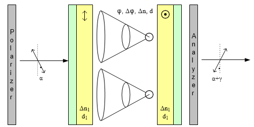

考虑光在具有双折射取向层的扭曲向列型液晶盒中传播的光学路径(Fig.1). 实际的扭曲角φ与偏振平面旋转角度γ不同,γ也受取向层的延迟δ1=πΔn1d1/λ所影响
双折射取向层对方位角锚定能的测量影响的图3
Figure 1. 光在带有双折射取向层的扭曲LC盒中的传播示意图
我们得到了偏振平面旋转角度对取向层双折射的依赖性的解析解, 公式 3, 其中 δ=πΔnd/λ Δn– 液晶层的双折射.

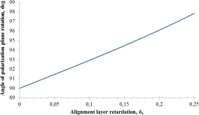

根据公式3,取向层的折射各向异性的存在导致通过扭曲液晶盒的透射光的偏振平面的旋转角度增加。(Fig.2). 如果按照公式1给出的标准程序,预计方位角锚定能量的测量会有误差. 事实上,取向层的延迟有助于光学扭转效应,缓解了对高方位角锚定能量值的要求,并且需要在方位角锚定能量测量的光学方法中加以考虑。.
双折射取向层对方位角锚定能的测量影响的图5
Figure 2. 偏振平面旋转角度对取向层迟滞的预期依赖性

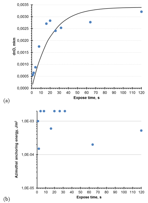

测量了 AtA-2 偶氮染料薄膜的光致延迟值,并将其应用于根据方程 2 和 3(图 3)计算方位角锚定能系数.
双折射取向层对方位角锚定能的测量影响的图6
Figure 3. 延迟(a) & 方位锚定能(b)
AtA-2 偶氮染料薄膜对蓝光 LED 线偏振光(强度 40 mW/cm2 )曝光时间的依赖性.

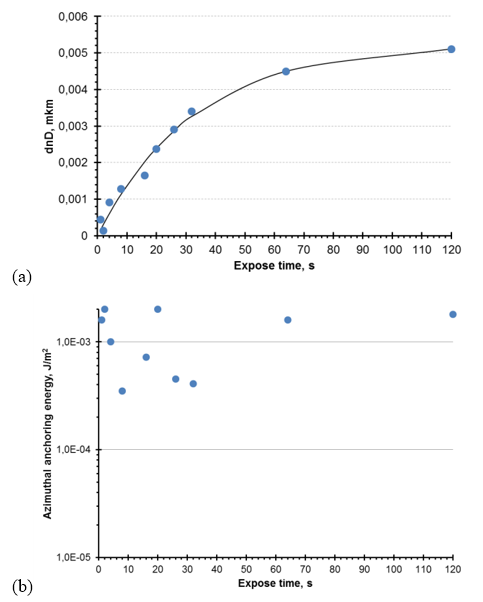

测量了 AtA-0042 偶氮染料薄膜的相应光致延迟值,并将其应用于根据等式 2 和 3(图 4)计算方位角锚定能系数。
双折射取向层对方位角锚定能的测量影响的图7
Figure 4. 延迟 (a) 和方位角锚定能量(b)
AtA-0042 偶氮染料薄膜对蓝光 LED 线偏振光(强度40mW/cm2)曝光时间的依赖性
