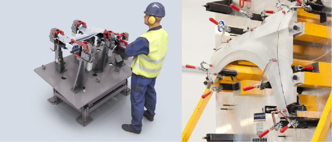

以汽车翼子板为例,下图中展示了某型号翼子板在检具上的状态。工程师将生产完成的翼子板,按照标准操作流程固定在检具上,然后对翼子板的造型边缘、孔位等特征进行检查。
设计仿真 | 从物理扫描到虚拟检具:Simufact Welding革新汽车零部件检测的图1翼子板检具

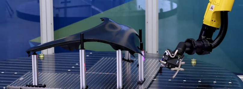

为了减少企业在零部件检具定制上的成本投入,海克斯康旗下的工业仿真软件Simufact Welding推出了全新的“虚拟检具”的仿真分析方案,代替实际检具的工作,通过虚拟仿真的手段检测零件质量。仿真数据来自简易支撑上的扫描数据,通过仿真中的重力补偿、虚拟检具等工作来代替实际检具检测方法,最终实现消除检具制造,降低检具的成本。用户仅需将零部件放置在简易支具上进行扫描,即可使用扫描的结果进行虚拟检具的仿真。相较于真实的检具,简易支具结构简单易用,成本低廉。
设计仿真 | 从物理扫描到虚拟检具:Simufact Welding革新汽车零部件检测的图2扫描三点支撑自由状态下的翼子板

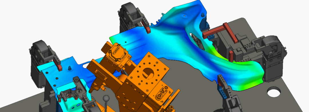

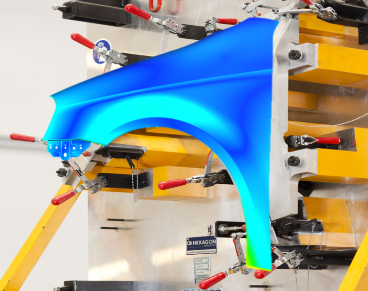

Simufact Welding软件本身是一款焊接结构仿真分析软件,该软件以仿真精度与便捷性而闻名。软件集成了高精度隐式非线性求解器,能够精准复现检具设备对零部件的约束状态,从而实现检具的虚拟仿真。
设计仿真 | 从物理扫描到虚拟检具:Simufact Welding革新汽车零部件检测的图3
翼子板虚拟检具仿真

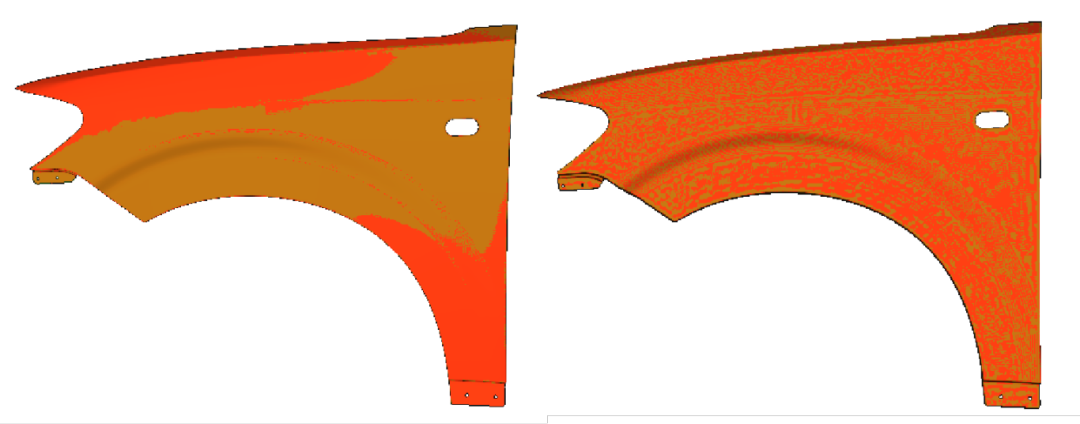

首先,为了获取到与真实扫描结果相匹配的有限元网格,Simufact Welding软件集成了强大的映射变形功能,能够将基于CAD划分的网格进行动态映射变形,贴合到扫描点云上,从而获取到和真实零部件一致的有限元网格。
CAD数模与扫描点云之间的偏差(左图:映射前、右图:映射后)

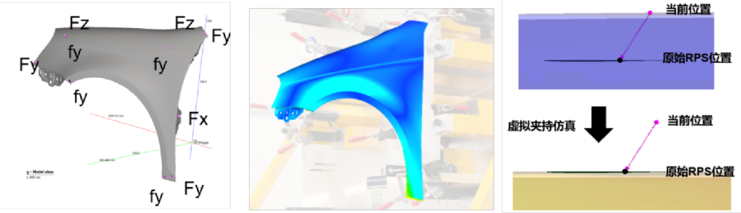

■ 重力方向问题
在简易支撑下扫描获取到的翼子板点云,受到重力的影响产生些许的变形。而在检具状态下,大多数翼子板是立着夹持,与车身坐标系保持一致,重力方向又发生了新一轮变化。
为了消除重力对零部件的影响,Simufact Welding软件内置了“重力补偿”模块,该模块可以将零部件因重力而引发的变形消除掉,获取到类“失重”的零部件状态。而在后续的虚拟检具仿真时,又能够再次考虑并计算新的重力方向对零部件的影响。并且经过相关验证,得益于海克斯康高精度非线性求解器,该方案重力补偿能够实现0.01mm以内甚至更高的精度。
翼子板重力变形补偿

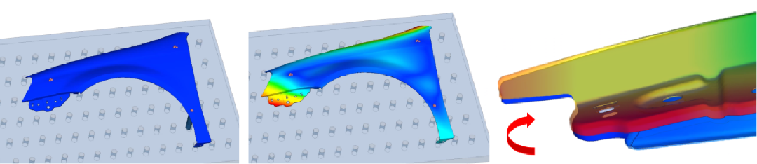

■ 虚拟检具夹持
实际检具夹持零部件时,夹头与支撑位置会严格按照RPS点的位置进行设计,从而将工件约束在相同的RPS点位置上,然后对零部件的尺寸精度进行检查。
为了达成虚拟检具夹持状态的仿真分析,Simufact Welding软件开发出虚拟冷却与装夹模块,模块中新开发了“RPS对齐”功能,从而精准实现零部件在RPS夹紧状态下的仿真分析。在进行RPS对齐仿真后,工程师即可使用仿真结果(能够导出STL文件)进行零部件质量与尺寸的评价。
设计仿真 | 从物理扫描到虚拟检具:Simufact Welding革新汽车零部件检测的图6
翼子板虚拟检具装夹
