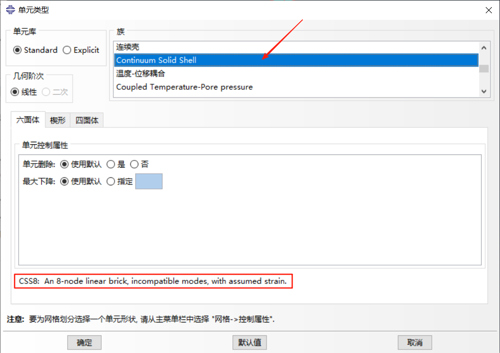

2.1 连续实体壳单元 (CSS8)
【JY】Abaqus“壳”单元概述与应用(二)——固体壳单元的图2
连续实体壳单元 (CSS8) 是一种介于 C3D8I (非协调元) 和 SC8R (连续壳单元) 之间的特殊一阶单元,由 Vu-Quoc 和 Tan 于 2003 年提出,后集成于 SIMULIA 2017 及以后的版本。它是一种三维单元,具有以下基本特点:
几何与自由度:CSS8 为 8 节点六面体单元,仅有位移自由度 (无转动自由度,与实体单元一致),与实体单元混合建模时易于处理连接过渡。这种单元设计使其能够在保持实体单元三维应力求解能力的同时,具有类似壳单元的高效性。
材料本构:连续实体壳单元采用三维材料本构(Engineering Constants),需要输入完整的三维工程常数,包括弹性模量、泊松比和剪切模量等参数。这使得 CSS8 单元能够准确模拟材料在三维空间中的力学行为,特别是厚度方向的应力分布。
积分方案:CSS8 单元采用完全积分(2×2×2 高斯积分),无沙漏问题,由于实体壳单元在弯曲主导问题中可能出现剪切闭锁现象。为解决这一问题,Abaqus 中的连续实体壳单元采用增强拟应变法 (EAS) 来改善面内和面外弯曲行为,采用假设自然应变法 (ANS) 来改善剪切闭锁和厚度闭锁[。
局部坐标系定义:在 CSS8 单元中,局部坐标系的 3 方向需垂直于单元中面。在横向剪切变形显著时,该方向可能偏离法线方向,需在建模时预先考虑。值得注意的是,在几何非线性分析中,局部方向将随着每个材料点的旋转而旋转。
后期将详细为大家解析该类单元,敬请期待!

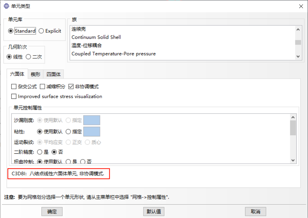

2.2 非协调元 (C3D8I)
【JY】Abaqus“壳”单元概述与应用(二)——固体壳单元的图3
非协调元 (C3D8I) 是 Abaqus 中另一种常用的实体单元,属于线性完全积分单元的改进版本,具有以下特点:
非协调元的理论基础:C3D8I 单元是一种不满足协调条件但仍然可以收敛到真实解的单元。它可以看成是对等参数单元的一种改进,目的在于在计算量增加不多的情况下,使单元的实际精度有所改善。
自由度与变形描述:C3D8I 单元在一阶单元中引入一个增强单元变形梯度的附加自由度,这种对变形梯度的增强允许一阶单元在单元域上对于变形梯度有一个线性变化。这使得 C3D8I 单元能够更好地捕捉弯曲变形,克服了线性完全积分中的剪切锁死问题。
积分方案:C3D8I 采用完全积分方案,在每一个方向上采用 2 个积分点,三维单元 C3D8I 在单元中采用了 2×2×2 个积分点。与完全积分的线性单元相比,C3D8I 单元由于引入了非协调模式,能够更准确地模拟弯曲变形。
性能特点:C3D8I 单元克服了剪切锁死问题,在单元扭曲比较小的情况下,得到的位移和应力结果很准确。在弯曲问题中,在厚度方向上只需很少的单元,就可以得到与二次单元相当的结果,而计算成本明显小于二次单元。然而,非协调单元对单元的扭曲很敏感,在使用时需要小心以确保单元扭曲是非常小的。

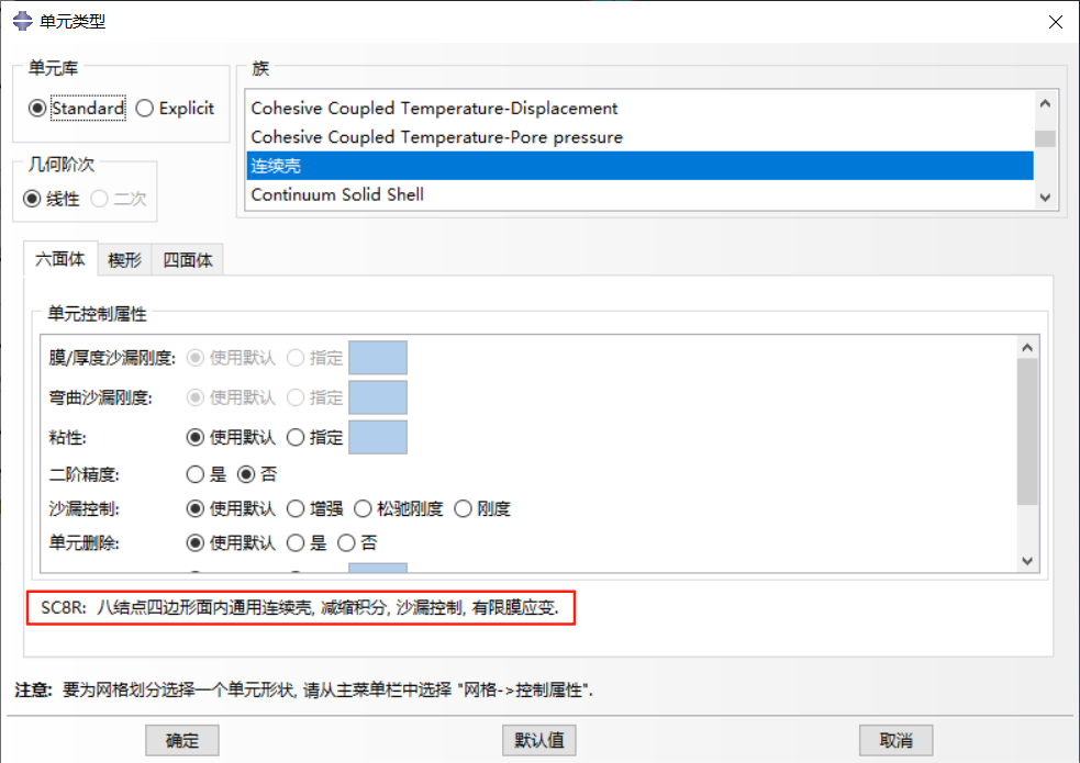

2.3 连续壳单元 (SC8R)
【JY】Abaqus“壳”单元概述与应用(二)——固体壳单元的图4
连续壳单元 (SC8R) 是 Abaqus 中经典的连续壳单元,属于 "降维壳单元"(基于壳理论简化),具有以下核心特点:
几何与自由度:SC8R 是 8 节点四边形单元,节点包含3 个平移自由度 + 3 个转动自由度(共 6 个自由度),通过壳中面描述几何,厚度方向为离散的 "层"。这种设计使其能够更直接地模拟壳结构的弯曲行为。
材料本构:SC8R 采用二维层合板本构(Lamina 或 Composite),需输入面内工程常数 (如 E₁、E₂、ν₁₂、G₁₂等),厚度方向的应力 (如 σ₃) 通常被忽略 (或通过简化模型近似),这与 CSS8 单元需要输入三维材料本构形成鲜明对比。
积分方案:SC8R 采用减缩积分 (1×1 高斯积分),计算效率高,但需注意沙漏控制;通过 "增强应变" 技术缓解弯曲闭锁。这种积分方案使得 SC8R 单元在计算效率上具有明显优势,但可能在某些情况下出现沙漏问题。
核心优势:SC8R 单元建模简单 (无需三维实体网格),计算成本低,适合常规薄壁结构 (如金属薄板、简单复合材料层合板) 的线性 / 非线性分析。其壳理论基础使其在模拟纯弯曲问题时具有较高的精度和效率。
