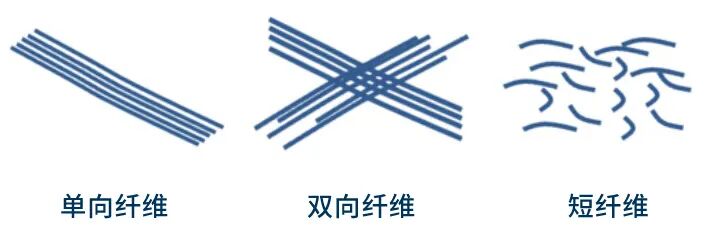

复合材料或纤维增强复合材料由至少两种可区分的材料组成,这些材料组合的基本目的是提高材料性能。纤维结构通常嵌入树脂(基体材料)中,然后固化。
为实现这一点,会将纤维和纤维束被加工成纺织品或织物。用纤维制造的大多数方法起源于纺织工业,因此该领域中使用的大多数术语也用于增强纤维加工。纤维决定了复合材料的强度和刚度。与没有纤维的同种材料相比,排列纤维的材料的强度要大得多。当力垂直于纤维的方向施加时,刚度的增加不太明显。这个方向的强度较低。在应用中,在不同方向排列的纤维经常被组合在一起。

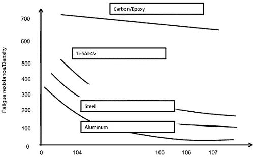

  • 优异的强度重量比和燃油效率
  • 高强度和弹性弯曲性能

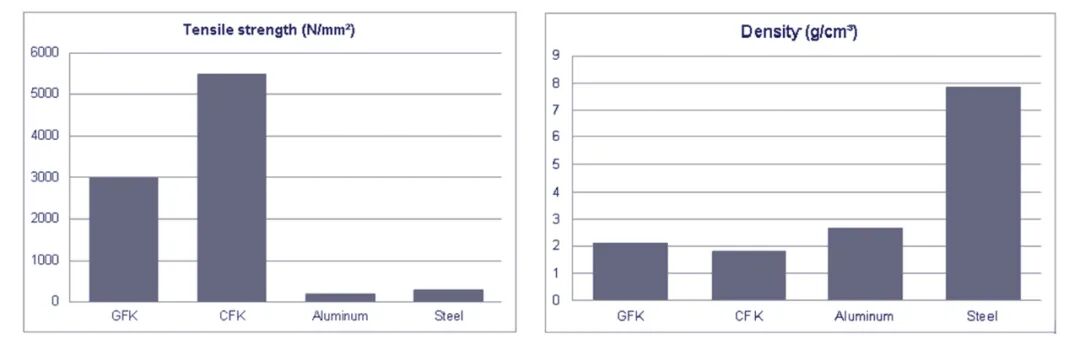

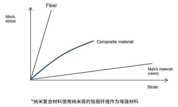

计算结构性能需要复杂的方法/工具。力学性能与方向有关(强度、弹性模量、泊松比等),许多纤维复合材料的行为与金属材料相反:材料在不同方向(正交各向异性)具有不同的刚度特性
从材料特性到实操技巧 | 在纤维增强塑料上安装应变片的图5
这些材料以前的计算方法只能应用于特定情况(如 Tsai Wu)。没有通用的计算方法,也没有类似于FKM金属构件指南标准。由于是层合板结构,包括准各向同性层合板。目前,复合材料的一些计算方法已经发展出来。

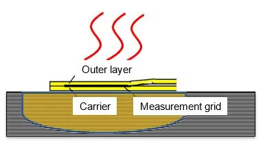

此外还必须考虑热弹性效应
从材料特性到实操技巧 | 在纤维增强塑料上安装应变片的图6
  • 热导率降低:复合材料的热导率低于传统金属
  • 热系数残余应力(例如混合结构)和各向异性材料行为的差异

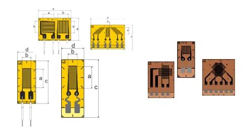

我们建议对复合材料使用预接线 Y 系列应变片 ,因为复合材料对典型焊接温度具有临界响应。大部分复合材料应变片均备有库存。
  • 单直片通常用于结构和样品测试
  • T 型应变花用于确定泊松比
  • 也可使用3栅应变花; 但是,仅建议使用均匀材料来确定主应变和应力方向

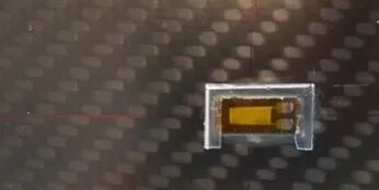

选择测量栅丝长度
应变片测量表面下的所有应变值,然后求出平均应变。正确的测量栅丝长度取决于测试件。栅丝长度 6mm 和 10mm 是复合材料应变测量的常用解决方案。原则上,选择应变片的规则与混凝土相同:应变片长度应至少超过纤维间隔的5倍。应变片的宽度也应覆盖多根纤维。
由于材料的不均匀性,可能出现局部应变峰值。在这种情况下,链式应变片可用于确定应变梯度。通常,纤维之间的应力峰值是平均应变的倍数。因此,应变片可能在某些点过载,超过其最大伸长率,尽管放大器显示出更小的应变。因此,应变片有可能在个别点过载(永久损坏)或导致整个装置故障。通过在应变片和工件之间插入一层聚酰亚胺薄膜可以消除这个问题。薄膜被粘在元件和应变片之间并进行初步整合,也就是“平均化”应变栅丝的应力峰值。 但只有在预期高应变的情况下才应使用薄膜。

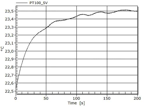

每个应变片上的电压都会转换成热量。纤维复合材料是导电性差的材料,因此发热量更大。为了保证测量的稳定性,热流Q必须与外加功率P相对应。
P = Q
从材料特性到实操技巧 | 在纤维增强塑料上安装应变片的图8
350 欧姆应变片测量栅丝在缓慢冷却材料上的发热过程
测量点中的热量很容易在金属一起产生;尤其是与铝一起,会导致更高的热量传递。复合材料的导热系数要低得多。
从材料特性到实操技巧 | 在纤维增强塑料上安装应变片的图9

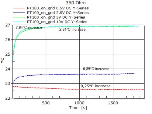

当测量系统达到稳定状态时,确保在一定的加热阶段后才开始对复合材料进行测量。以下可用于激励电压为5V的四分之一桥应用:
  • 1000欧姆测量仪器的升温时间约为3至4分钟
  • 120/230欧姆测量仪器的升温时间约为5至6分钟
对于复合材料等冷却不良的材料,HBK建议使用低于2.5 V的激励电压。较高的激励电压会导致应变片显著且持续升温。这种热量可能会在材料中积聚起来。下图显示了350欧姆应变片,0.5、2.5、5和10 V 激励电压(DC)之间的差异:
从材料特性到实操技巧 | 在纤维增强塑料上安装应变片的图10
针对复合材料的推荐(经验):
  • 0.5 V,用于冷却不良的导电性差的材料
  • 一般复合材料试验为1 V至2.5 V

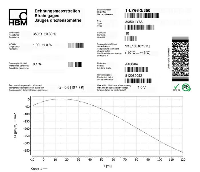

四分之一桥温度响应匹配
由于长期测量过程中的温度变化,四分之一桥应用需要最佳温度响应匹配。在这种情况下,应变片温度响应匹配需要最适合热膨胀系数,以最小化热应变信号。然而,应注意的是,由于制造公差(纤维缠绕、层生产、纤维取向、制造方法(自动化或手动)),材料特性也可能不同,因此只有近似的温度响应匹配系数,这取决于纤维复合材料。
通常建议在复合材料(α=0.5·10-6/K)上使用代号为6的应变片进行测量。这在某些情况下可能有所不同:

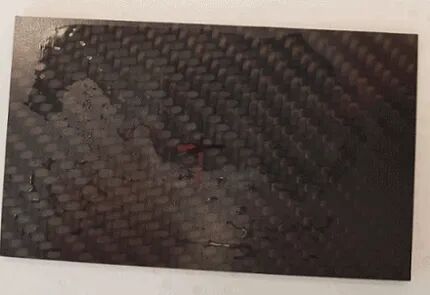

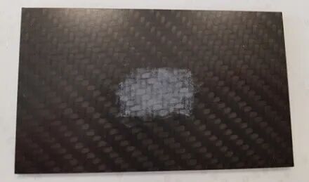

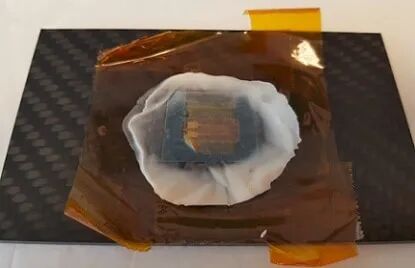

表面粗糙化
从材料特性到实操技巧 | 在纤维增强塑料上安装应变片的图13
  • 我们建议按如下方法准备测量点:用砂布(粒度400 )粗化,然后用水清洗和冲洗(理想情况下:去离子水)。
  • 脱模剂和环氧填料需要去除(粒度400)
  • 稍微粗糙表面以激活功能(提高表面粘合性能)
  • 表面等离子体活化也有可能改善键合性能
请注意:下层纤维不得因过度粗化而损坏。

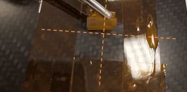

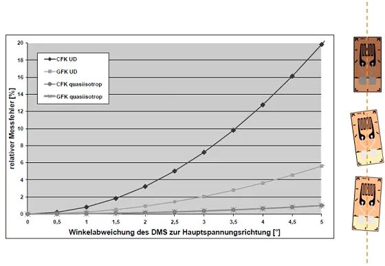

对于定向纤维,由于正交异性材料的特性,必须正确对齐应变片:
从材料特性到实操技巧 | 在纤维增强塑料上安装应变片的图15
确保将应变片精确对准材料:
从材料特性到实操技巧 | 在纤维增强塑料上安装应变片的图16

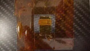

Y系列应变片,焊前固定:
从材料特性到实操技巧 | 在纤维增强塑料上安装应变片的图17
1-LY41-6-350 应变片,专业安装在带有X60粘合剂的CFRP材料上:
