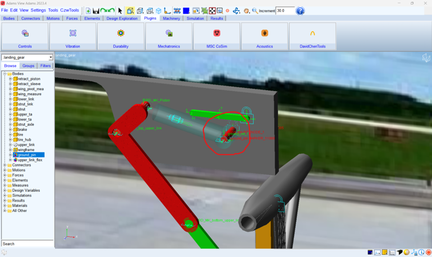

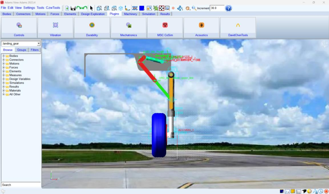

图1 起落架收放模型
Extrusion方法
在上述起落架模型中,灰色WingFrame部件与大地固结,作动筒Retract Sleeve与WingFrame转动副连接,在仿真模型中可以这样理想处理,但实际工程中两者之间有销轴连接,我们使用Extrusion方法创建该销轴。实际的拓扑关系变为,销轴与灰色WingFrame部件固结,作动筒Retract Sleeve与销轴之间定义转动副。

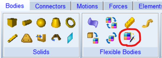

基于Extrusion方法创建销轴柔性体,需要点击Ribbon菜单中的ViewFlex按钮,如下图所示:
图2 导入网格设置
然后进行,中线、截面、网格属性和外联点等参数的指定。其中,中线往往通过两个点确定,可选择不同的插值方式;截面可以选择椭圆类型或自定义类型,椭圆类型的需要指定两个正交轴的半径长度;网格属性,主要是单元类型,可以是壳或实体,另外单元大小允许指定,结果中是否包含应力应变信息允许选定;外联点,主要是利用提供的方式标定RBE2或RBE3。最终完成下图所示的销轴柔性体,本例选择了销轴上的两个点,给定的截面为圆形,构建了一个柔性圆柱体描述销轴。
图3 基于Extrusion方式生成的柔性销轴部件

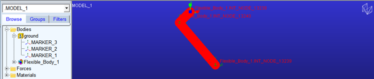

该方法是较为常用的,将刚体对应的几何体利用ViewFlex功能转变为柔性体,主要分为两步:网格属性和外联点定义。需要注意的是,使用ViewFlex进行直接柔性化需要对应的部件上有约束存在,对于一些特殊情况,可以借助虚物体过渡实现。针对起落架收放模型中的红色部件upper_link展开直接柔性化工作,并且进行柔性体的更改与更新操作。
图4 基于Geometry方式生成的柔性体部件模态振型

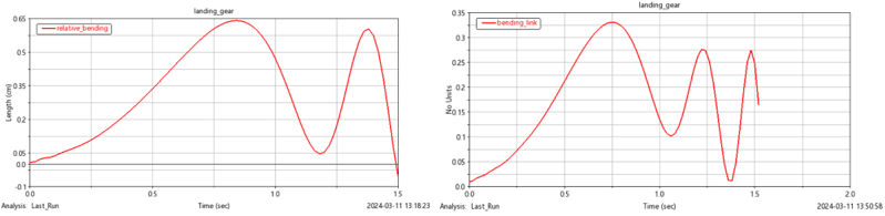

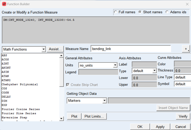

创建一个测量,描述柔性体变形程度,其中13240为upper_link上部与作动杆相连的节点,13238为upper_link下部与绿色下连杆相连的节点,54.5为两个节点初始时的距离。因此,当两个测量点产生不同于初始54.5的位移时,其差值可以简单看成其变形量。
图5 柔性体变形量函数测量定义

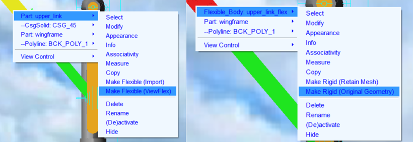

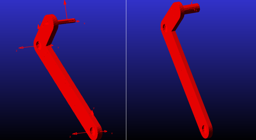

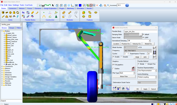

本模型对upper_link的上部圆柱部分的半径进行了修改,从10mm变为了20mm。原来的upper_link刚体部件的几何完全由Adams创建,对于一个部件中包含的多个几何体如果要进行整个部件的柔性化,需要将其布尔运算成一个体后再进行。这里单独修改了上部圆柱半径,就是来回了两次柔性化流程,在当前版本中,一个刚体转变为柔体,直接点击右键菜单中的Make Flexible(ViewFlex)就进入了直接柔性化环节。
图6 刚体和柔体相互转换右键快捷方法
完成柔性化后,原有的刚体部件并不会删除,而是抑制和隐藏掉;如果要将柔性体再次转变为刚体,可以直接在柔性部件上右键,上图所示,Make Rigid(Original Geometry)这样就可回到初始的刚体状态。此时,修改圆柱的半径,然后,重复直接柔性化的流程,即可完成期望的快速修改和更新的工作。
图7 左侧半径为10mm,右侧半径为20mm的upper_link柔性体
图8 转轴半径10mm和20mm时柔性体变形量约为0.65cm和0.35cm
由于本机构的特点,对于upper_link部件来说上部转轴是载荷较大的位置,如果转轴半径过细会有较大的变形这个从工程角度是不允许的,因此,需要增大其半径将变形量控制在合理范围内。

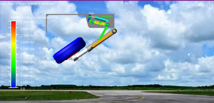

当然,如果生成MNF流程中勾选了应力或应变的计算,在结果中可以利用Adams/Durability在后处理中查看相应结果,如下所示:
图9 应力云图结果查看

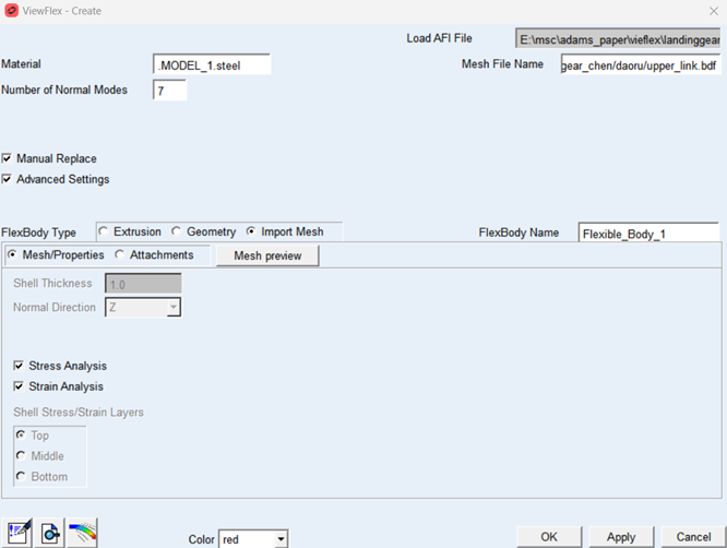

Import Mesh方法
该方法可以将bdf或dat文件所描述的网格信息读入到Adams中,直接辅助于Viewflex流程完成所需柔性体的创建。
图10 导入网格设置

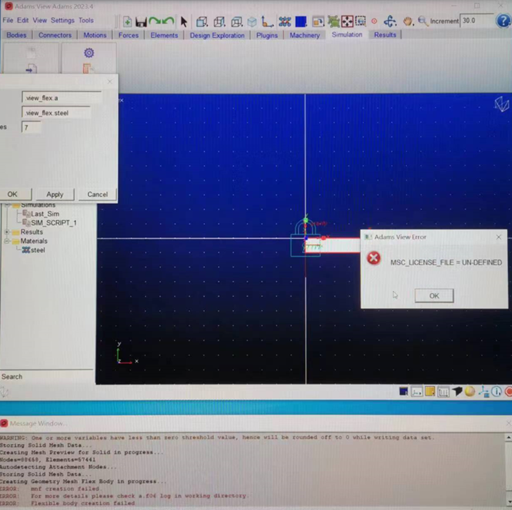

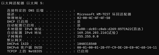

在使用ViewFlex时,有可能会遇到下属问题,有时提示许可找不到,或者在警告窗口中提示MNF的生成有问题,总之出现不能完成直接柔性化流程的问题,如下所示:
图12 直接柔性化报错形式

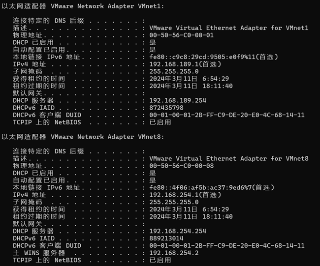

处理该类问题,首先需要明白Viewflex的运行机制,相比Adams的其它功能,直接柔性化功能由于涉及对MSC Nastran功能的引用,在调用该功能时,程序在不断检测许可是否存在,并且在不同阶段会有多次的许可检测,但是,如果网卡不能正常通信有可能会造成这个流程不完整,因此出现上述问题。目前有两种比较实用的方法处理该问题:第一种比较简单,可以直接安装一个虚拟机程序,目的是获得衍生出的虚拟网卡;第二种是直接设置回环网卡。
图13 虚拟机生成的VMnet1和VMnet8虚拟网卡
图14 设置的回环网卡
通过设置虚拟网卡或者回环网卡,即使是不联网的情况下,仍旧能保证ViewFlex的许可完整获取,从而确认该功能的正常使用。
