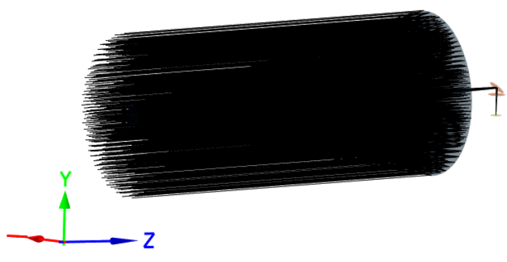

光线追迹
启动 OAS 软件的光线追迹算法,大量光线从设定的光源出发,按照光学传播定律在构建的望远镜模型中传播。软件记录每条光线在传播过程中的位置、方向等信息,通过对海量光线的追迹结果进行统计分析,得到光线在整个光学系统中的传输分布情况。

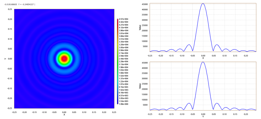

结果展示
经过光线追迹后,在探测器窗口中能够清晰观察到 Hubble 望远镜的衍射条纹。这些衍射条纹呈现出特定的图案和强度分布,与理论上 Hubble 望远镜在衍射极限下的成像特征相符合。通过对衍射条纹的分析,可以获取到关于望远镜成像分辨率、光学系统像差等重要信息。例如,条纹的间距、清晰度等特征,能够直观反映望远镜对不同距离天体细节的分辨能力;条纹的对称性和均匀性,则可用于评估光学系统的像差校正效果。
Hubble望远镜的三维追迹图
Hubble望远镜的像面光强分布图

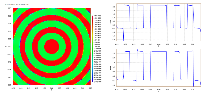

Hubble望远镜的像面相位分布图
