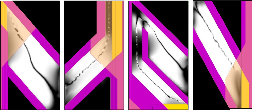

Techwiz LCD 3D: VA-IPS模式分析(Tensor模式)的图1
(a)Tensor模式

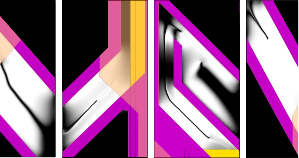

Techwiz LCD 3D: VA-IPS模式分析(Tensor模式)的图2
(b)Vector模式
