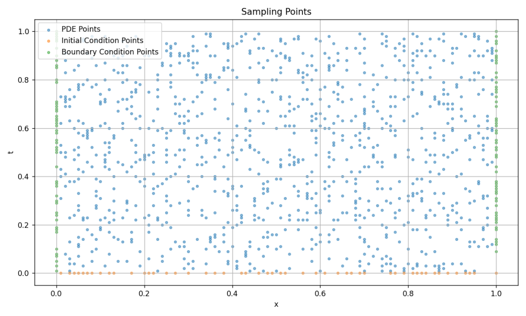

例如将上述波动方程初始条件中的一阶导公式去掉,解就失去了唯一性,PINN就无法按预期工作。PINN求解一维波动方程,pytorch框架,附代码(二)的图1
原始采样点

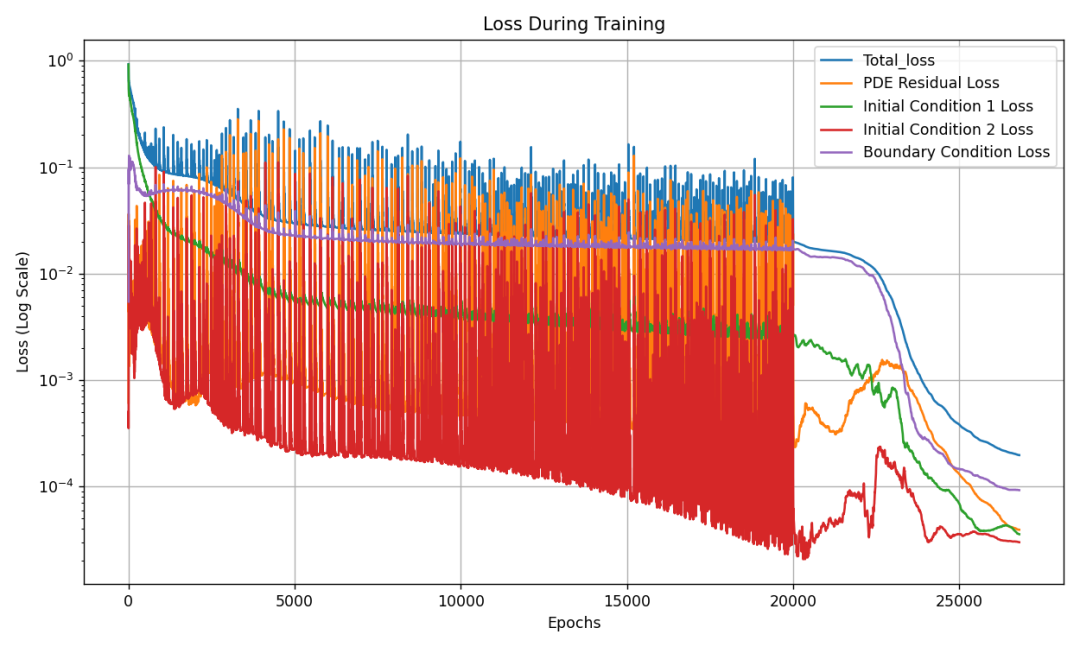

PINN求解一维波动方程,pytorch框架,附代码(二)的图2
损失函数变化

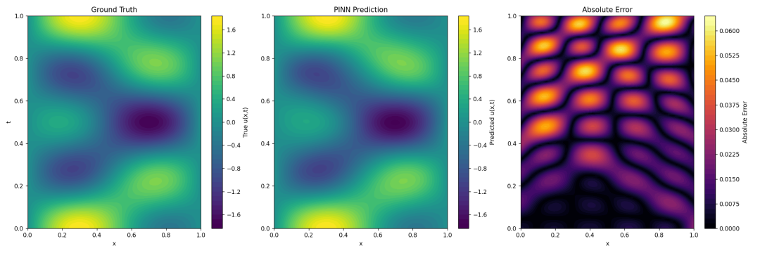

PINN求解一维波动方程,pytorch框架,附代码(二)的图3
真实结果、预测结果、绝对误差

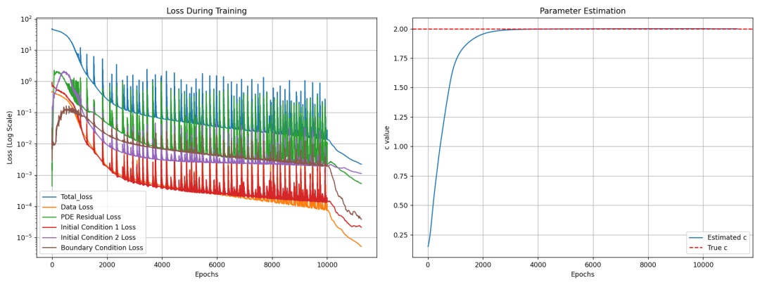

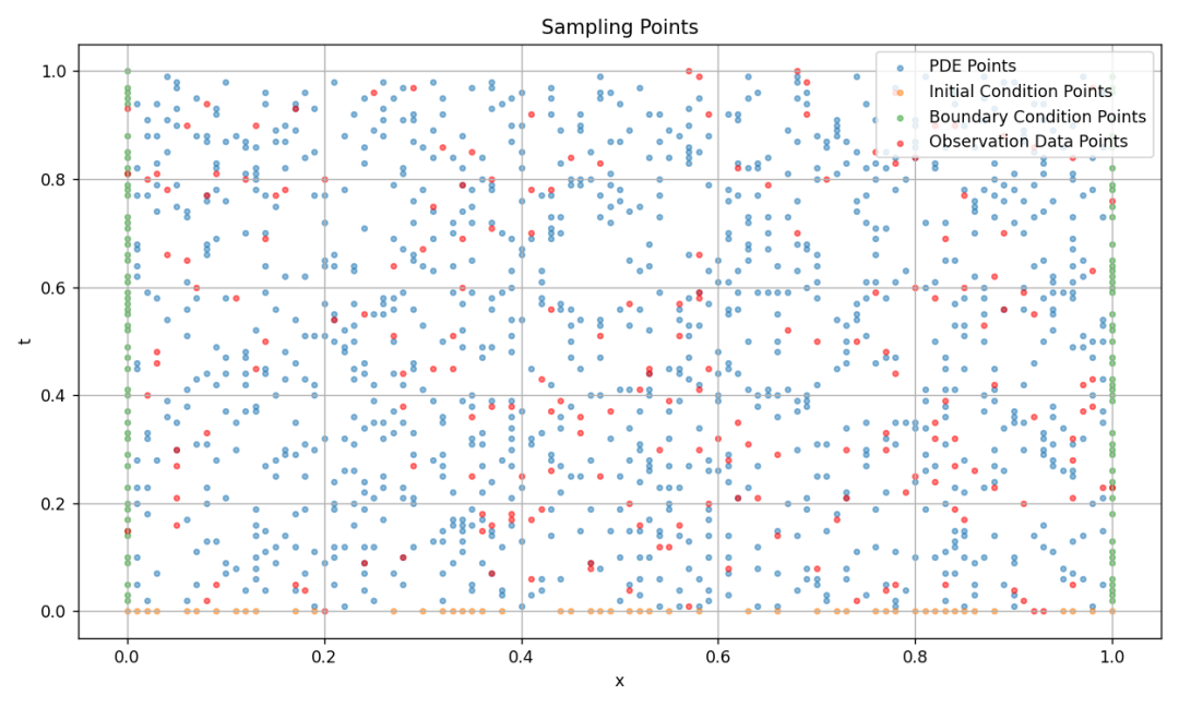

PINN求解一维波动方程,pytorch框架,附代码(二)的图4
原始采样点
PINN求解一维波动方程,pytorch框架,附代码(二)的图5
损失函数变化、参数变化

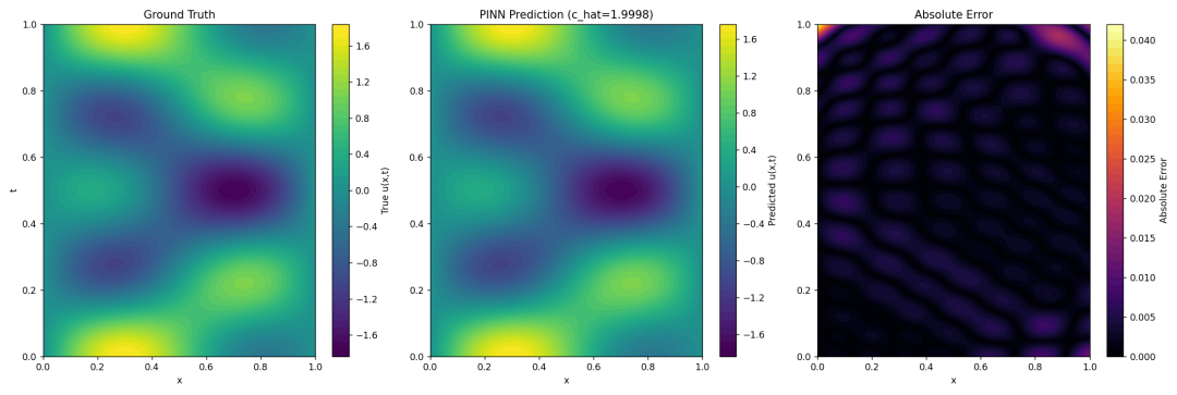

PINN求解一维波动方程,pytorch框架,附代码(二)的图6
真实结果、预测结果、绝对误差
