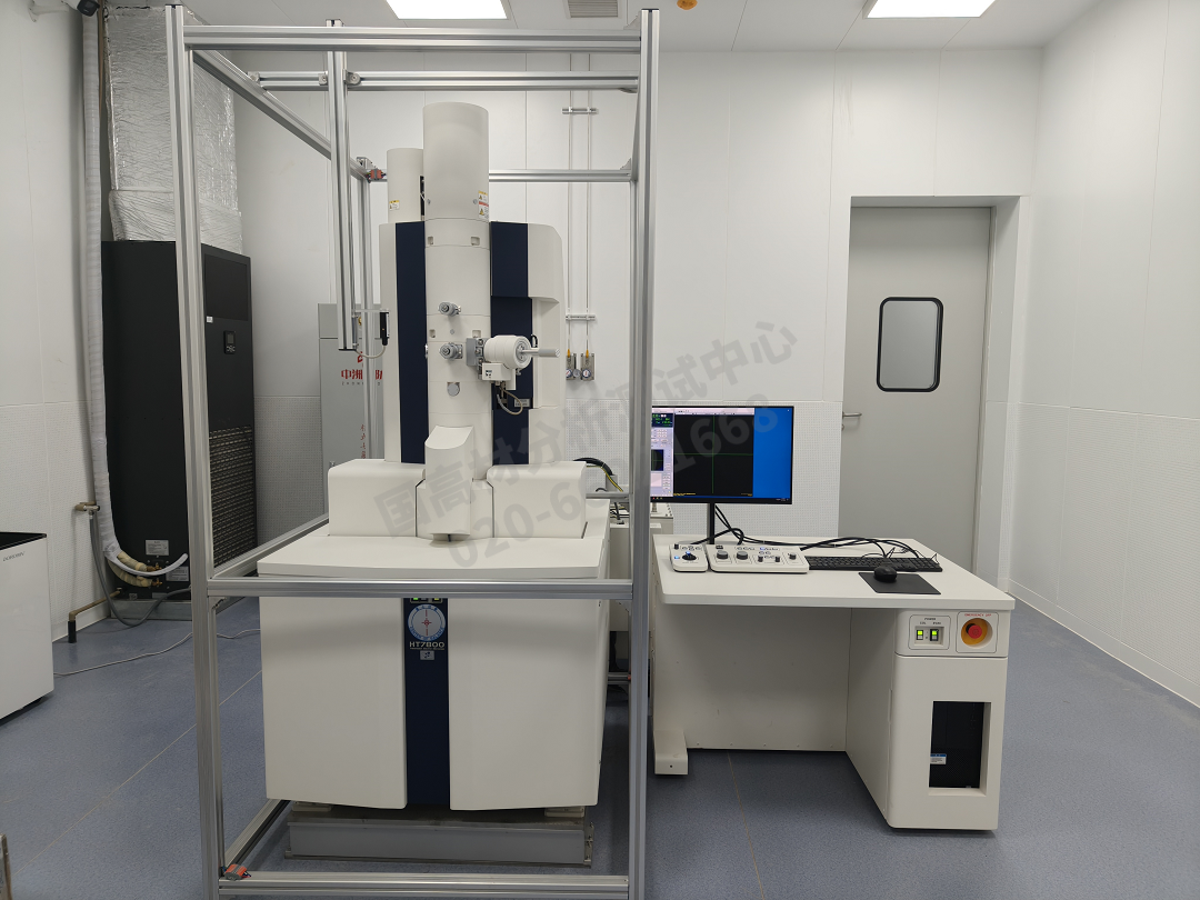

透射电子显微镜(缩写TEM),简称透射电镜,是把经加速和聚集的电子東投射到非常薄的样品上,电子与样品中的原子碰撞而改变方向,从而产生立体角散射。散射角的大小与样品的密度、厚度相关,因此可以形成明暗不同的影像,影像将在放大、聚焦后在成像器件(如荧光屏、胶片、以及感光耦合组件)上显示出来。由于电子的德布罗意波长非常短,透射电子显微镜的分辨率比光学显微镜高的很多,可以达到0.1~0.2nm,放大倍数为几万~百万倍。因此,使用透射电子显微镜可以用于观察样品的精细结构,甚至可以用于观察仅仅一列原子的结构,比光学显微镜所能够观察到的最小的结构小数万倍。
国高材分析测试中心
透射电子显微镜

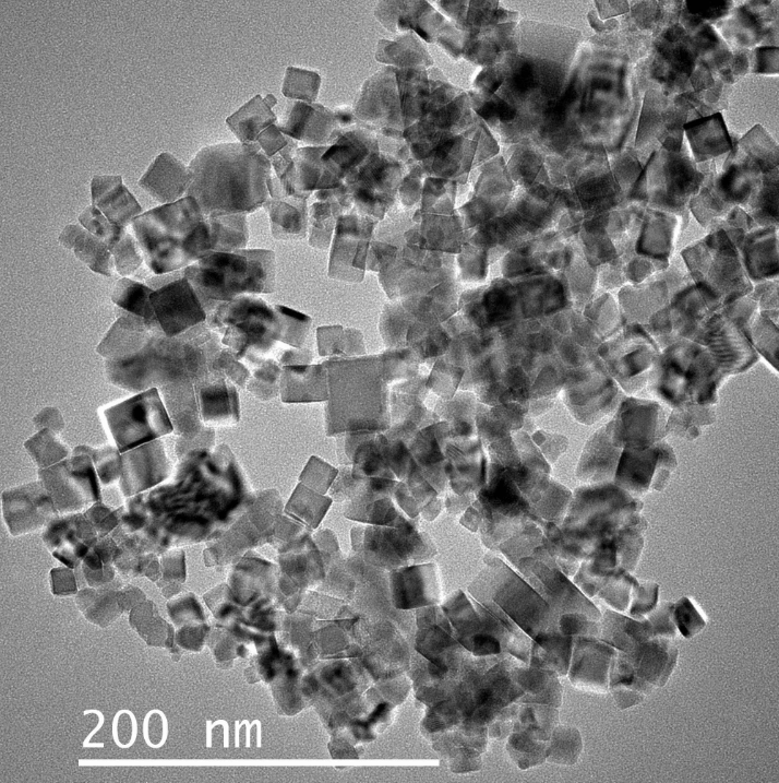

(a)对样品进行一般形貌观察;

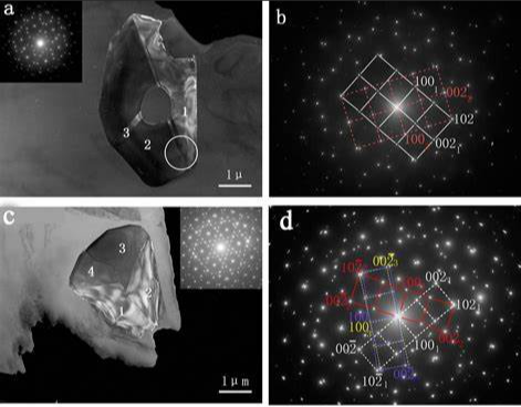

(b)利用电子衍射、微区电子射、会聚束电子衍射物等技术对样品进行物相分析,从而确定材料的物相、晶系,甚至空间群;

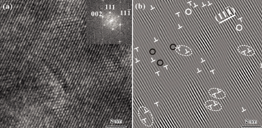

(c)利用高分辨电子显微术可以直接"看"到晶体中原子或原子团在特定方向上的结构投影这一特点,确定晶体结构,大于100nm物体用低压、低分辨电镜即可观察。介于100nm-10nm 之间的物体用高压、低分辨电镜勉强可见。小于10nm的物体必须选用高压、高分辨电镜才能够进行观察。
(d)利用衍衬像和高分辨电子显微像技术,观察晶体中存在的结构缺陷,确定缺陷的种类、估算缺陷密度;界面观察选用低压、低分辨电镜。位错观察可用高压、低分辨电镜,选用高压、高分辨为佳。层错观察选用高压、高分辨电镜。典位错观察方法是金相腐蚀法,指通过腐蚀使位错露头形成“蚀坑”,使其可见,是间接观察,效果较差。高压、低分辨透射电镜可以直接观察位错,效果好。高压、高分辨透射电镜可以直接观察位错,效果更好。

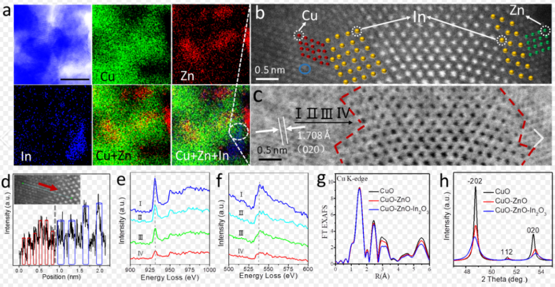

(e)利用TEM所附加的能量色散X射线谱仪或电子能量损失谱仪对样品的微区化学成分进行分析;
(f)利用带有扫描附件和能量色散X射线谱仪的TEM,或者利用带有图像过滤器的TEM,对样品中的元素分布进行分析,确定样品中是否有成分偏析。
