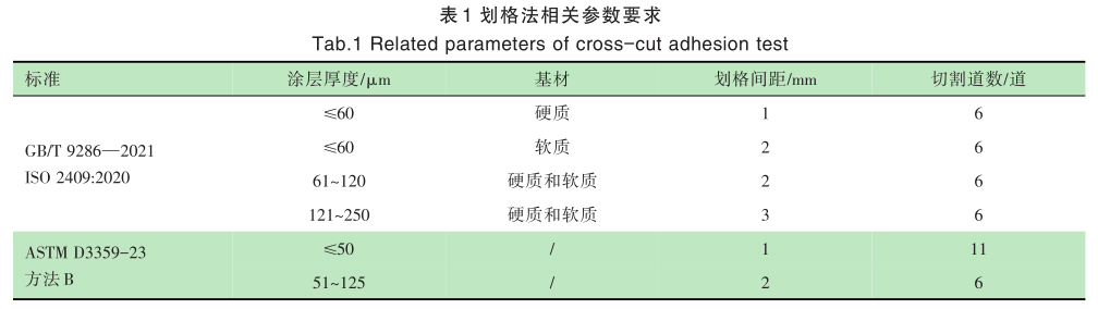

GB/T 9286—2021和ISO 2409:2020指出,划格法不适用于总厚度>250 μm 的涂层,对总厚度>250μm的涂层,推荐使用ISO 16276-2 中的划叉法。ASTM D3359-23 方法 B 划格法适用于总厚度<125μm的涂层,对于厚度>125 μm的涂层,推荐使用方法A划叉法。试验过程中,切割间距和切割道数的选择取决于涂层厚度和底材类型,见表1。

①试验前需要注意根据选用的标准、涂层厚度及基材情况选择正确的划格间距及切割道数;

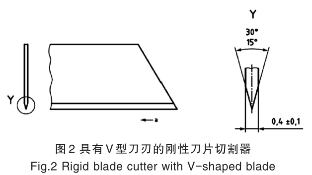

②需要确认所选用的切割刀具呈 V 字形且刀刃情况良好,刀具夹角在 15~30°,如图 2 为单刃刀具的示意图;

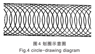

划圈法附着力是将试板固定在一个可移动的平台上,在平台移动时,使用一个长针划透涂层,形成重叠的圆滚线,依据圆滚线划痕范围内的涂层完整程度进行评级,以级别来表示涂层的附着力,划圈示意图见图4。GB/T 1720—2020规定了划圈试验相关要求。标准规定,划圈法适用样品底材为马口铁版或钢板的涂漆板。试验设备为手动/自动漆膜划圈试验仪。

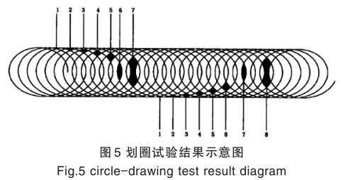

⑥试验结果的表示是按圆滚线划痕上 1~7 个部位相应分为 7 个等级,1 级最好。如图 5,按顺序检查各部位漆膜的完整程度,某一部位的格子有 70%及以上完好,则定为该部位是完好的。如部位 1 漆膜完好定为 1 级;部位 1 漆膜坏损而部位 2 完好,定为 2 级。依此类推,7 级为结果最差;

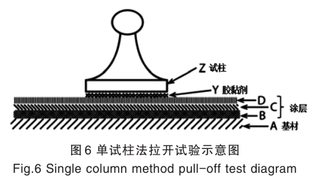

拉开法附着力是用胶黏剂将试柱直接粘接到涂层表面上,通过拉力试验机将粘接的试验组合拉开,测出破坏涂层和底材间附着所需的拉力,用拉力/试柱面积得到的破坏强度来表示试验结果,单位为MPa。单试柱法拉开试验结果意图见图6。GB/T5210—2006、ISO 4624:2016、ASTM D4541-22都规定了具体的测定方法。

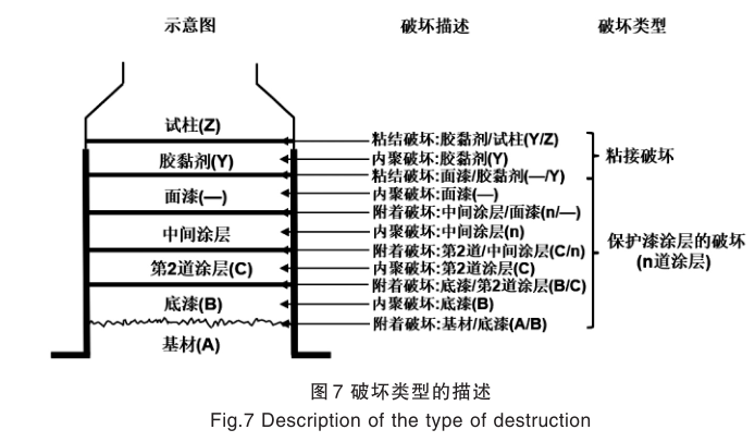

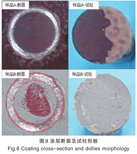

⑤试验结束后,有可能发生界面间的附着破环,也有可能发生涂层自身的内聚破坏,需要根据标准要求确定破坏类型。关于拉开法试验样品的破坏类型,上述标准都提到了需要根据拉开的断面来确定。其中GB/T31586.1—2015给出了破坏类型的描述,见图7。
正确评价破坏类型,有助于试验人员科学评价试验成功与否,也有助于指导科研人员改进涂层配方。如果发生了粘接破坏,则说明选用的胶黏剂不合适,可考虑更换其他类型胶黏剂重新试验。如果发生了涂层的附着破坏或内聚破坏,可考虑提高涂层间的附着强度或对应涂层的内聚强度。评价破坏类型时需要结合断面情况和试柱情况一起评价,只根据断面情况评价极易导致评价错误。
图8中给出了样品A和样品B的断面情况和试柱情况。只看样品A的断面情况,无法判断是涂层的内聚破坏还是涂层与胶黏剂的附着破坏。样品 A 的试柱可以看到近 60%为涂层,近 40%为胶黏剂,所以样品A的破坏类型包括了涂层的内聚破坏和涂层与胶黏剂间的附着破坏。同样,只看样品B的断面情况,能看到近 50%的底漆和近 50%的第2道涂层,无法判断是内聚破坏还是附着破坏。而样品 B的试柱只看到了第 2 道涂层,所以可以推断,样品 B的破坏类型包括第2道涂层的内聚破坏,也包括底漆与第2道涂层的附着破坏。
