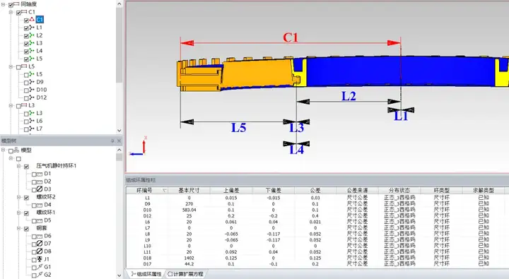

静叶摇臂装配:避免运动干涉
在压气机系统中,静叶与摇臂的配合直接决定叶片的可调角度。如果装配间隙控制不好,就会出现卡滞、磨损甚至运动失灵的问题。传统做法往往需要现场试装反复确认,既浪费时间,也无法精准定位问题。
在该项目中,3DCC采用虚拟装配与尺寸链建模的方式,在三维模型上还原叶片-摇臂-铜套-持环等装配关系。软件自动识别各装配面的配合关系,并对极限状态下的间隙进行仿真计算。当仿真发现存在干涉风险时,3DCC通过公差传递分析与传递系数/贡献率提示,给出可行的尺寸调整方向以消除干涉。
