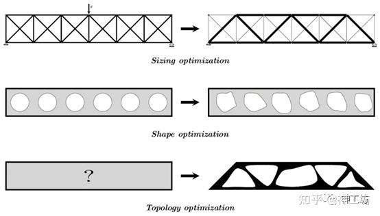

结构优化按照改变结构原始状态的程度分为:结构尺寸优化结构形状优化结构拓扑优化
    1.结构尺寸优化
    根据给定的设计目标和约束,确定结构参数的具体值的优化设计方法。例如,在给定的固有频率和最大位移的条件下,优化车门的厚度这一结构参数达到重量最轻的目标。
    2.结构形状优化
    根据给定的性能指标和约束条件,确定产品结构的边界形状或者内部几何形状的设计方法。
    3. 结构拓扑优化
    在固定的优化设计空间内,找到满足各种性能条件的最佳材料分布。一般用于产品概念设计阶段。

图1 结构优化分类【1】

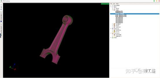

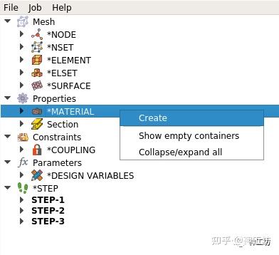

     CalculiX是一个对标著名非线性结构分析商软ABAQUS的免费、开源的3D结构非线性分析程序【3】。基于我们现有的定制应用开发框架,ccxShapeOpt APP的前处理页面中集成了CalculiX-cae【4】,目的是快速、准确无误地生成求解器输入文件,其以树形结构的形式展现了CalculiX的求解器输入文件,如下图所示。用户可以右击进行属性改变或增减操作。基于CalculiX的网格节点坐标灵敏度分析结果,我们开发了自由形状优化的迭代控制程序【5】。我们的算例是在设计域体积不变的情况下,改变设计域网格坐标,使得结构在某载荷约束下,最大mises应力最小。

    前处理界面左侧为网格显示区,右侧为前处理功能区。包括工程路径的设置、求解模型的读取以及修改后输入文件的保存等。

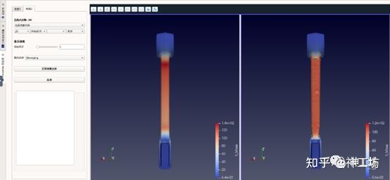

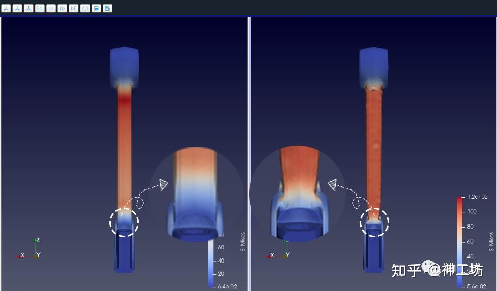

    后处理界面分为两个视图,分别为优化前的仿真结果优化后的仿真结果。在优化迭代计算过程中,用户可以随时查看当前迭代步的结果。从下图可以看出,形状优化后的连杆最大mises应力降低了14%。从应力云图可以看出,初始结构应力分布不均匀,连杆上部分应力较大,下部分应力较小。在体积不变的情况下,通过自由形状优化,减小了小应力部分的直径,增大了大应力部分的直径(见图5局部放大图),使得最大应力减小,应力分布更加均匀

图5 局部放大图

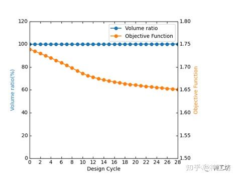

图6 优化迭代历史
