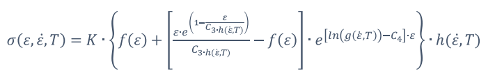

(2)基于唯象理论构建的本构模型:基于Johnson-Cook模型、G'Shell-Jonas模型,Matsuka模型和Brook模型,建立了适用聚合物的唯象本构模型,该模型的优势在于只需要三根不同温度和加载速率下的应力应变曲线上的五个应力应变点(三个点位于同一应力应变曲线,另外一个点为相同温度下不同应变率同一应变下的点,最后一个点为不同温度下同一应变率下相同应变对应的点,即可构建出关于应变,温度和应变率的本构模型。如式(1)所示。
(1)
其中
σ为真实应力,ε为真实应变,ε̇为真实应变率,T为绝对温度。C1~C4,m,K,a,b为材料常数。
由于采用5个应力-应变点进行本构模型的搭建,其模型精度很大程度上取决于选点的位置。此外,尽管该模型可以很好的预测材料屈服后的应力-应变曲线,但该模型很难准确同时预测低应变率和高应变率下的应力应变曲线。

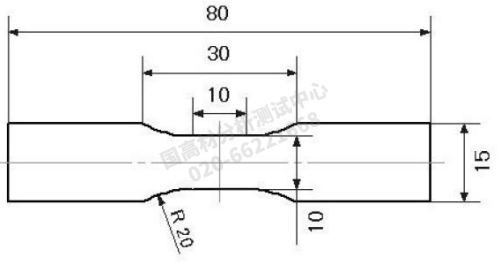

材料拉伸实验的对象是一种用于乘用车驾驶员安全气囊罩的共混改性塑料。拉伸实验样件采用ISO 8256 标准,其几何尺寸如图2所示。实验工况为三个温度下(- 30℃、23℃和85℃)的三个加载速率 (10 mm/ms、1 mm/ms 和0.1 mm/ms)。

图2 ISO 8256 Type3试验样条

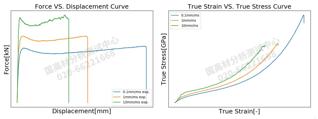

图3 a,c和e所示的是不同温度和加载速率下的力-位移曲线,并实验得到的力-位移曲线,经过式(2)和(3)计算过程可以得到材料的真实应力σT和真实应变εT,如图3 b,d和f所示。
(2)
(3)
其中,P为实验得到的轴向拉伸力,A为试件实验段原始横截面积,L0为实验观测段有效长度,1为实验得到的拉伸位移。
该材料在屈服点之前粘弹性段存在一定的差异,而屈服点之后材料存在应变硬化的现象,并且在断裂之前材料没有出现类似金属的应力衰减现象。此外,低温高速加载过程中,可以观察到在,由于材料的局部热软化效应引起的力-位移曲线明显的下降,而其他温度下,热软化效应相对较小。

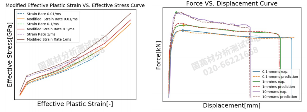

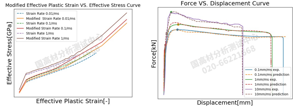

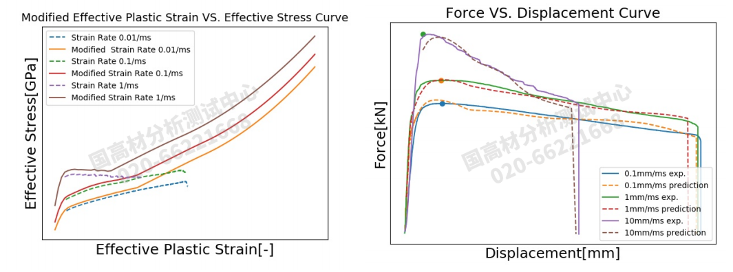

利用参数优化软件对有效应力-有效塑性应变曲线设定的控制参数进行优化,获得优化后的应力-应变曲线。图4a,c和e所示的是优化前后的有效应力-有效塑性应变曲线。
a.-30℃优化前后真实应力应变曲线
b.-30℃仿真与实验力-位移曲线对比
c.23℃优化前后真实应力应变曲线
d.23℃仿真与实验力-位移曲线对比
e.85℃优化前后真实应力应变曲线
f.85℃仿真与实验力-位移曲线对比
图4 优化后的应力应变曲线以及力-位移曲线对比
结果表明不同加载速率的实验所期望得到应变率要低于实际仿真所采用的应变率所对应的应力-应变曲线,这主要是由以下两个方面的原因:
1)实验所得到的应力-应变是基于标距长度内的材料变形,因此所得应变率是长度方向的平均值,而在颈缩出现的局部区域,局部应变率要远高于平均值,远离颈缩区域的要低以平均值。
2)聚合物材料具有较高的延伸率,当聚合物样件拉伸到几倍初始长度(大变形)时,由于加载速率没有变化,而标距长度拉长,材料应变率要远低于初始加载阶段(小变形)的应变率,如图5所示,红色实线为加载速率对应的应变率,而星形则为仿真过程中失效单元断裂前的应变率,可以明显看出在拉伸后期,单元实际的应变率接近0.01/ms,小于试实验对应的应变率0.1/ms。因此,图4a,c和e均表现出在小应变区域修正前后的应力-应变曲线差异较小,且曲线的形态基本保持一致,但是进入到应变较大区域,材料实际的应变率远低于小应变时的数值,曲线差异明显增大。
图5 1mm/ms加载速度下局部颈缩前失效单元的应变率变化历程

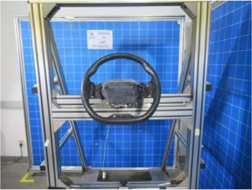

驾驶员侧气囊(DAB)静态点爆实验的目的是为了验证DAB模块中关键部件的结构完整性和功能性,针对DAB塑料罩盖,主要关注点爆过程中的结构完整性。为了进一步验证材料卡片的实用性,将得到的材料应用到DAB静态点爆仿真分析中,与实验结果对比,验证材料卡片的适用性和准确性,图6所示的DAB静态点爆实验现场。
图6 实验现场
仿真-实验对标工况主要是针对低温和高温两种工况,结果如图7、8所示。在低温工况下,铰链撕裂线区域完好,仿真和实验结果一致。而在高温工况下,实验中铰链撕裂线区域存在毛边和过撕的现象,仿真中也出现了单元失效的现象,和实验结果一致。
