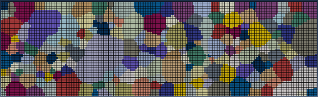

初始模型如下图所示:
晶体塑性模拟中的大变形网格重划分的图1

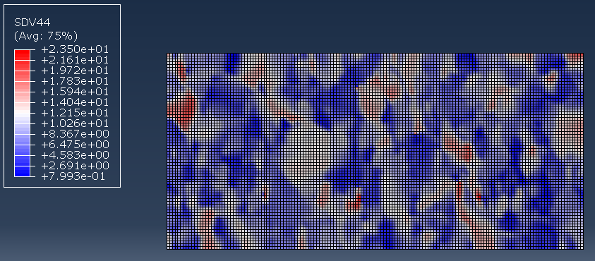

晶粒旋转角度:
晶体塑性模拟中的大变形网格重划分的图4

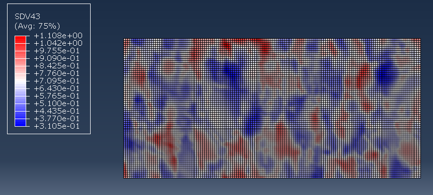

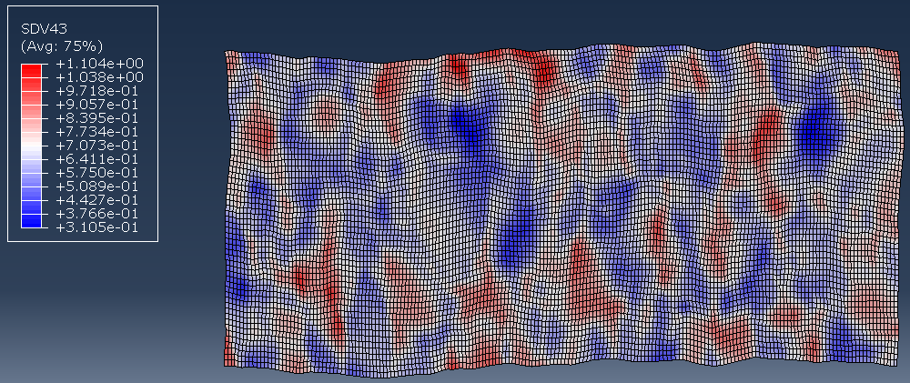

在20%变形后进入网格重划分,重划分后的变量传递:
累计剪切滑移分布如下:
晶体塑性模拟中的大变形网格重划分的图5

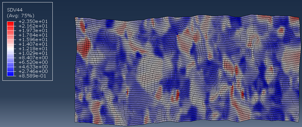

晶粒旋转角度如下图:
晶体塑性模拟中的大变形网格重划分的图6
可以看到所有相关变量良好的映射到规则网格上面。

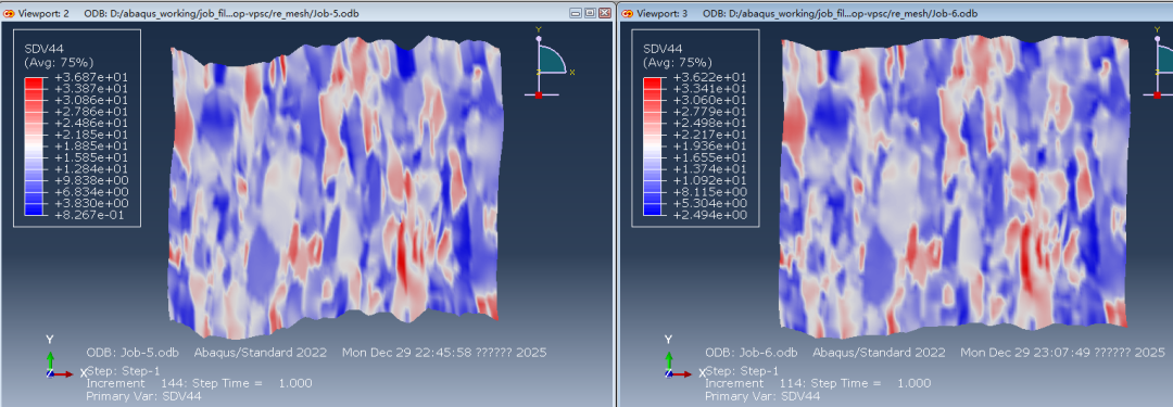

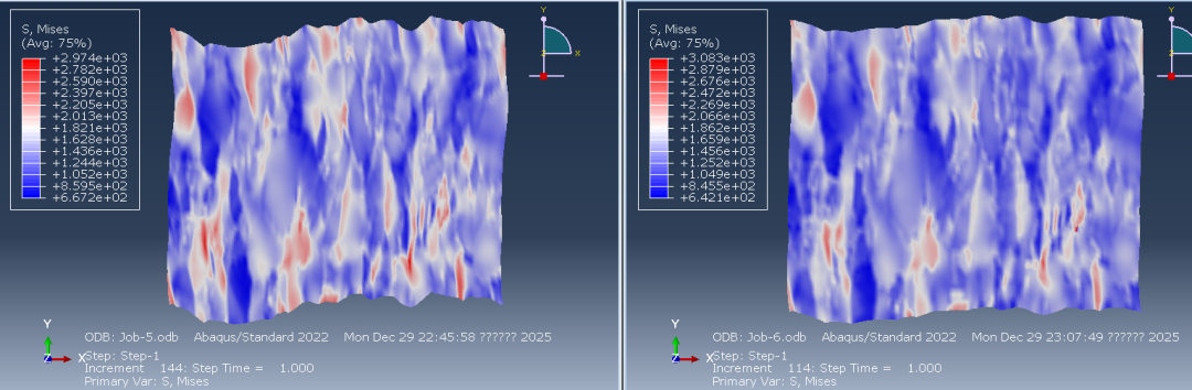

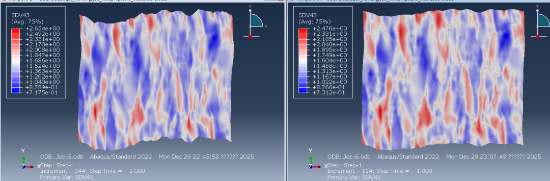

接下来对比单次压缩40%(左侧)和20%remesh(右侧)之后再压缩20%的结果对比:
应力分布结果:
晶体塑性模拟中的大变形网格重划分的图7
累计剪切滑移分布:
晶体塑性模拟中的大变形网格重划分的图8
晶粒旋转角度分布:
晶体塑性模拟中的大变形网格重划分的图9

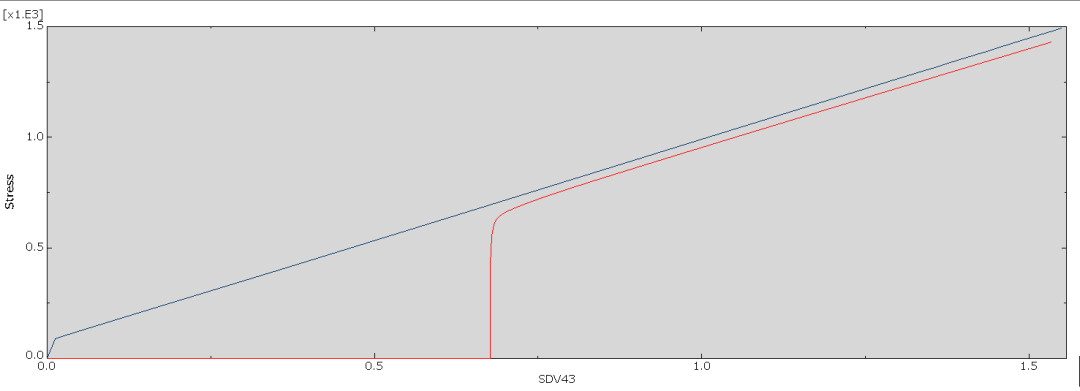

累计剪切滑移------应力曲线分布
晶体塑性模拟中的大变形网格重划分的图10
重划分后应力略低于不划分单次压缩的结果,其余结果网格重划分和原始模型基本一致,验证了作者提出方案的准确性。做成型和大变形相关内同可以参考文章进行对应的尝试
