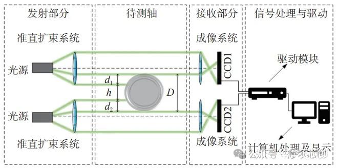

针对大型阶梯轴尺寸超过CCD光敏面的问题,系统采用对称式双CCD布局,如图1所示:光源经准直扩束系统形成平行光,投射至被测轴表面形成阴影,两个CCD传感器分别采集轴的两侧边缘数据,通过放大滤波、A/D转换及算法计算,得到实际直径尺寸。其核心计算公式为:
Zemax案例 | 基于Zemax大型阶梯轴直径测量光学系统的设计突破的图1
其中,D0为标准件直径,  和  为被测轴边缘像宽,β为系统放大倍率。
Zemax案例 | 基于Zemax大型阶梯轴直径测量光学系统的设计突破的图2
图1 改进前测量系统原理图

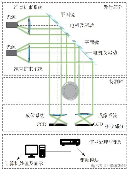

(二)关键创新:平面反射镜的误差补偿作用
为解决光轴不重合、镜片安装偏斜等问题,团队在准直扩束系统与成像系统之间增设平面反射镜,如图2所示。通过Zemax软件模拟调整反射镜位置,实现三重技术效果:
  • 修正光轴同轴度误差,减少角度偏差,提升光束准直性;缩短系统工作距离,助力测量设备小型化;降低装配误差对测量精度的影响,为后续优化提供基础;
Zemax案例 | 基于Zemax大型阶梯轴直径测量光学系统的设计突破的图3
图2 改进后测量系统原理图

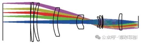

  1. 参数设定与初始结构选择:根据测量需求,设定系统性能指标,如表1所示。参考《实用光学技术手册》[3]选择初始结构,基于Zemax的缩放功能适配像面尺寸。物像方远心光路优化:在Zemax中设置优化操作数,调整远心度、瞳距、镜片厚度及空气间隔,分别完成物方与像方远心光路设计。选择重镧火石玻璃作为镜片材料(折射率1.81,阿贝数40.8),兼顾透光性、稳定性与加工性。优化后,物方远心系统艾里斑半径9.605μm,RMS半径5.104μm;像方远心系统艾里斑半径6.405μm,RMS半径2.343μm,均满足设计要求。双远心系统集成优化:将物方与像方远心系统组合,以镜片曲率半径、厚度、空气间隔为优化变量,在Zemax中对远心度、调制传递函数(MTF)、场曲、畸变等指标进行综合优化。最终形成的双远心系统由8片透镜组成,如图3所示。结构总长度350mm,景深8.2mm,完全适配大型阶梯轴测量的空间需求。
Zemax案例 | 基于Zemax大型阶梯轴直径测量光学系统的设计突破的图4
表1 物像方双远心系统主要技术指标
Zemax案例 | 基于Zemax大型阶梯轴直径测量光学系统的设计突破的图5
图3 双远心系统结构图

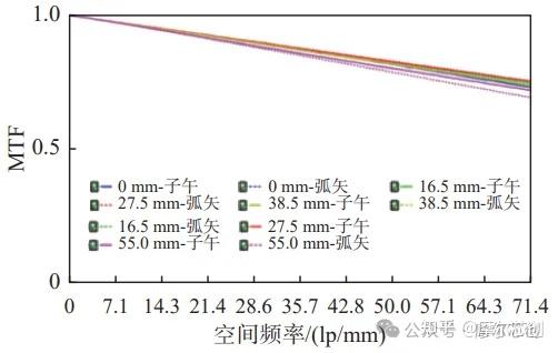

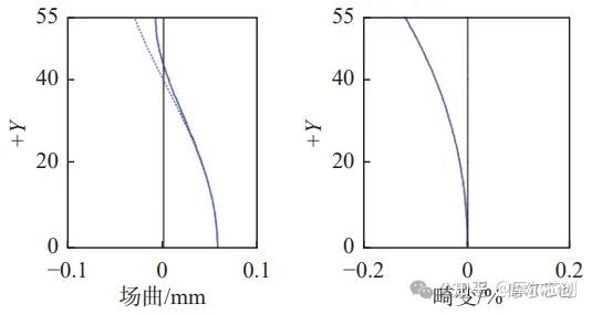

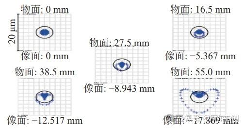

  1. 调制传递函数(MTF):MTF是评价光学系统成像质量的核心指标,反映系统对细节的分辨能力。在奈奎斯特频率71.4 lp/mm处(由CCD像元尺寸7μm计算得出),Zemax仿真显示,系统所有视场的MTF值均高于0.65,远超行业普遍要求的0.3,确保CCD能清晰分辨被测轴边缘细节。场曲与畸变:场曲反映像面弯曲程度,畸变影响成像准确性。仿真结果显示,系统场曲≤0.2mm,畸变<0.13%,有效避免了因像面变形导致的测量误差。点列图分析:点列图中,艾里斑半径3.204μm,RMS半径3.776μm,大部分激光能量聚集在直径0.004mm的圆形区域内,表明系统成像聚焦性优异,边缘清晰度高。
Zemax案例 | 基于Zemax大型阶梯轴直径测量光学系统的设计突破的图6
图4 双远心系统MTF传递函数图

图5 双远心系统场曲/畸变图

图6 双远心系统点列图
