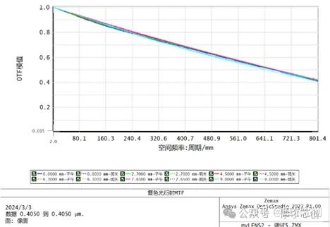

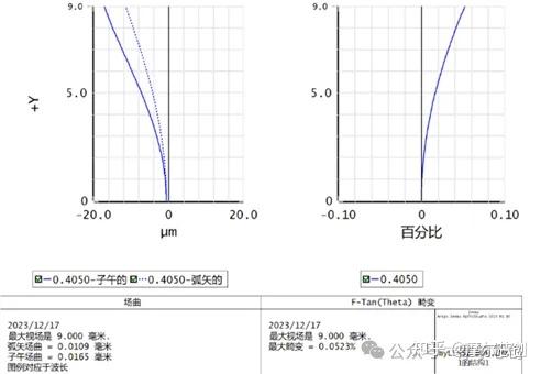

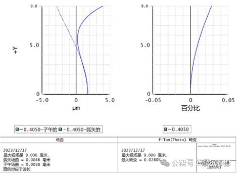

优化前,前组子午场曲达16.5μm,畸变约0.0523%(图2),像差超出技术指标。通过开放4个曲面的曲率和厚度作为优化变量,以有效焦距和场曲为核心优化目标,最终将子午场曲降至3.8μm,畸变缩减至0.028%(图3),在有效空间频率内MTF(调制传递函数)均超过70%(图4),为整体系统性能奠定基础。
Zemax案例 | ZEMAX 赋能高分辨率投影物镜设计的图2
图2 前组优化前场曲/畸变
Zemax案例 | ZEMAX 赋能高分辨率投影物镜设计的图3
图3 前组优化后场曲/畸变
Zemax案例 | ZEMAX 赋能高分辨率投影物镜设计的图4
图4 前组优化后的MTF

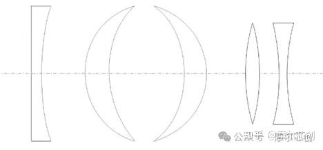

后组透镜需同时满足像方数值孔径0.3与短焦距(22mm)的要求,选用Petzval结构作为初始方案,该结构能有效校正畸变像差。为提升优化自由度,将Petzval结构的2片胶合面分开并增加空气间隔,保证结构对称性以校正彗差与畸变。
针对大视场下Petzval结构易产生严重球差的问题,团队引入海普冈结构平衡像差缺陷,最终形成4片透镜+海普冈结构的组合设计,其结构如图5所示。该结构不仅扩大了有效视场范围,还能高效校正彗差、畸变等多种光线像差,满足后组光学性能要求。
Zemax案例 | ZEMAX 赋能高分辨率投影物镜设计的图5
图5 后组整体结构示意图

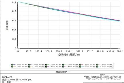

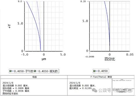

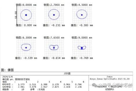

整体优化后,系统点列图RMS半径均在2μm以内(图7),截止线对数达标,分辨率实现0.625μm(图8),畸变降至0.0159%,最大子午场曲3.6μm(图9),完全达到设计预期。
Zemax案例 | ZEMAX 赋能高分辨率投影物镜设计的图7
图7 优化之后的点列图
Zemax案例 | ZEMAX 赋能高分辨率投影物镜设计的图8
图8 优化之后的MTF
Zemax案例 | ZEMAX 赋能高分辨率投影物镜设计的图9
图9 优化之后的场曲/畸变

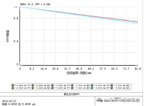

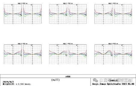

考虑到激光器输出存在微小线宽,团队在ZEMAX中进行色差分析:设置线宽1nm,以405nm为中心波长,添加404.5nm和405.5nm参考光。分析结果显示,全视场波像差均在0.25λ以内(图10),MTF虽有下降但仍≥40%(图11),系统对微小色差具备良好容忍度。
Zemax案例 | ZEMAX 赋能高分辨率投影物镜设计的图10
图10 考虑色差的波相差
Zemax案例 | ZEMAX 赋能高分辨率投影物镜设计的图11
图11 考虑色差的MTF

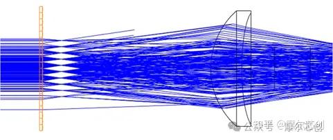

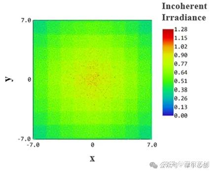

为解决高斯光束光照不均匀问题,团队在ZEMAX非序列模式下设计微透镜阵列匀光系统:选用高斯光源,设置光轴为z轴,微透镜阵列采用20×20排列,搭配OKP-1材质聚焦透镜,通过探测器监测确定像面位置(图12)。该系统能将高斯分布的激光转化为均匀分布的光束,非相干辐照度集中于0.51~0.90区间(图13),有效消除光照不均匀影响。
Zemax案例 | ZEMAX 赋能高分辨率投影物镜设计的图12
图12 匀光系统结构
Zemax案例 | ZEMAX 赋能高分辨率投影物镜设计的图13
图13 匀光之后的非相干辐照度分布
