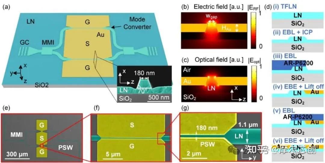

所提出的等离子体TFLN调制器由两个PSW-LN移相器构成,其采用马赫-曾德尔干涉布局嵌套排列(图1a)。我们采用推挽驱动方案,向两个移相器臂施加等幅反相射频信号,从而有效抑制电光调制中的chirp效应,实现比单移相器高两倍的调制效率。该PSW利用Au-LN界面间的表面等离激元,实现电场与光场的强限制与重叠,从而显著提升调制效率,其增强效果可通过公式量化描述。
Lumerical案例 | 一种超高效率集成等离子体铌酸锂电光马赫-曾德尔调制器的图1
其中λ为光学波长,n为LN折射率,𝛾为电光系数,G为电极间隙宽度,Γ表示等离子体-LN槽中电场(射频)与光场的电光重叠因子(Γ的详细计算见实验部分)。我们优化了结构参数,包括150纳米厚的金层(  )、180纳米宽的PSW上间隙(  )以及70度的侧壁倾斜角(见图1a插图)。射频场(图1b)和光场(图1c)均在亚波长plasmonic-LN槽中受到强限制。这些限制和重叠导致EO重叠因子Γ为0.91,与传统的TFLN MZM相比提高了2倍。同样重要的是,PSW的金属结构同时充当集总电极。得益于强烈的场限制效应,电极间隙宽度G可缩小至180纳米,约为传统TFLN MZMs的20分之一。参考公式(1),这种增强的场相互作用(Γ)以及与纳米级电极间隙(G)相对应的大电场强度显著提高了调制效率,并使MZM在器件紧凑性方面超越了以往的工作。
Lumerical案例 | 一种超高效率集成等离子体铌酸锂电光马赫-曾德尔调制器的图2
图 1 a) 等离子体 TFLN MZM 的示意图。插图:无金属沉积的槽波导的彩色 SEM 截面图像。b) 相移器两臂上的电场 E RF 。c) 相移器两臂上的光场 E opt 。d) PSW MZM 的简化制造过程。EBE:电子束蒸发,EBL:电子束光刻,ICP:感应耦合等离子体。彩色 SEM 图像显示等离子体 e) TFLN MZM,f) 相移器,以及 g
为验证该方案,我们自主制备了等离子体TFLN MZM(图1d)。在180纳米宽的等离子体槽上方进行传统单步剥离工艺时,会导致金属同时沉积在窄光刻胶的两侧壁上,在剥离过程中无法完全去除。相比之下,我们采用两步剥离工艺,分别定义每个电极,在每次金属化步骤中保持电极尺寸的剥离区域,从而能够可靠地制造具有高结构保真度的纳米间隙等离子体电极(详见方法部分的详细制造工艺)。图1e展示了所制备MZM的扫描电子显微镜(SEM)图像。器件采用多模干涉(MMI)实现光束合分,并通过不对称马赫-曾德尔干涉仪构建推挽结构,两臂路径差达100微米,从而获得10.4纳米的自由光谱范围(FSR)。
在实验中,我们将激光器波长对准正交偏置点,以确保线性和高效率的EO调制。与此同时,我们采用地-信号-地(GSG)集总电极布局以实现宽带电响应。移相器的长度仅为15微米(图1f),较传统TFLN MZM缩小两个数量级。通过光子/等离子体模式转换器将LN波导的光学模式转换为相移器的PSW模式(图1g)。此外,PSW中紧凑的Au电极天然具有低RC常数特性,可支持太赫兹带宽的电光调制。因此,经PSW增强的TFLN MZM有望实现超高效率、超紧凑尺寸及超宽带宽。

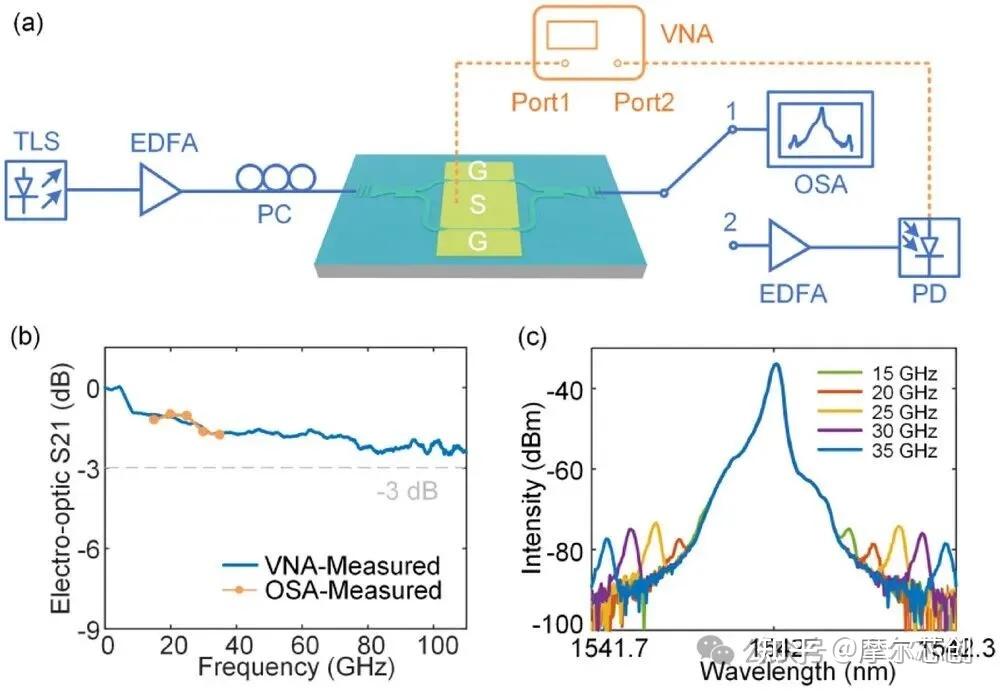

图3a展示了用于测量调制效率和电光带宽的实验装置,分别采用峰值与边带功率比法和矢量网络分析仪(VNA)的  曲线测量法(详见实验部分)。首先,通过110GHz矢量网络分析仪(Keysight PNA N5227B配合N5293AX03扩频器)进行  曲线测量,直接测量电光带宽。其频率响应在10MHz至110GHz范围内衰减小于3dB,展现出卓越的高速性能(图3b)。该宽带特性主要归功于超紧凑PSW结构的低电容与低电感特性,以及LN Pockels效应的瞬态响应(详见实验部分)。
随后为了分析调制信号的光谱特性,我们采用光谱分析仪(OSA)进行测量,其结果与S21曲线吻合(图3b)。但频率受限于矢量网络分析仪的带宽。我们将激光器波长设置在正交点,并选择矢量网络分析仪生成的15至35GHz范围内的多个射频频率来获得调制效率。参考载波与第一阶边带的光谱(图3c),通过贝塞尔函数计算得出15至35GHz频率范围内的调制效率为0.070∼0.083Vcm(详见实验部分),该值与模拟结果高度吻合。实验室测量在20GHz处出现的突然下降源于VNA输出功率的急剧下降(详见实验部分)。通过结合电光S21参数与绝对射频调制效率,计算得出10MHz时低频调制效率为0.061Vcm。这些实验结果表明,PSW TFLN MZM在实现高效率、大带宽、高密度集成光子系统方面具有广阔前景。
Lumerical案例 | 一种超高效率集成等离子体铌酸锂电光马赫-曾德尔调制器的图4
图 3 a) 调制效率与频率响应测量实验装置。TLS:可调谐激光源,EDFA:掺铒光纤放大器,PC:偏振控制器,OSA:光谱分析仪,PD:光探测器,VNA:矢量网络分析仪。b) 通过VNA和OSA测量射频频率下的频率响应特性。c) 直接从OSA获取的射频信号对应的光谱图。

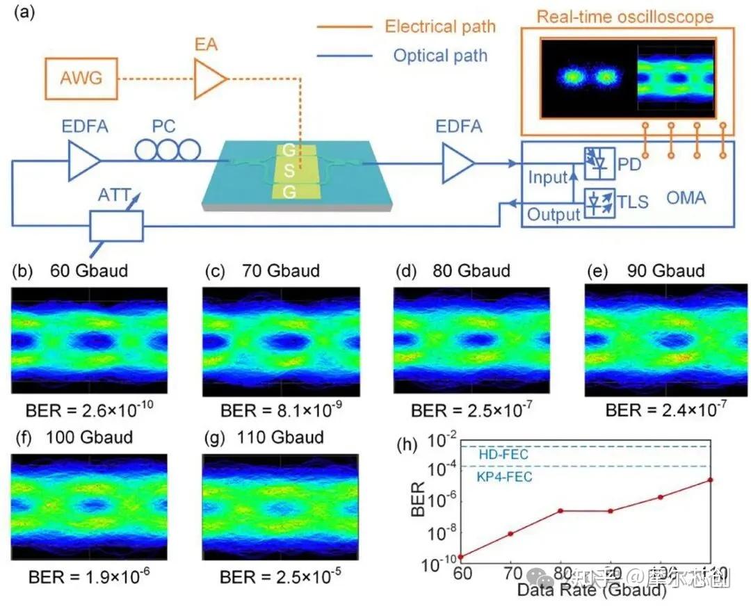

为展示其在高速光通信方面的潜力,我们利用实验装置(图4a)验证了MZM的高速数据传输性能。数据传输实验采用由70GHz任意波形发生器(AWG,Keysight M8199A)生成的BPSK信号,数据速率高达110Gbaud,输入波长调谐至MZM的零点(参见实验部分)。图4b–g分别展示了由光调制分析仪(OMA,Keysight N4391B)接收的60–110Gbaud BPSK信号的眼图和误码率(BER),以及由59GHz实时示波器(Keysight UXR0594A)捕获的眼图和BER。如图4h所示,所有测试数据速率下的BER均远低于2×10−4的5.8%KP4前向纠错(FEC)阈值。
值得注意的是,在110Gbaud时测得的BER为2.5×10  ,表明其在高速数据传输方面表现出色。此外,通过将测量的  曲线与带宽测试期间加载的微波功率进行拟合,计算得出MZM的能量消耗为0.82pJ bit  (参见实验部分中的详细计算)。值得注意的是,大面积接触电极Pad将电容增加到29fF,导致PSW MZM的带宽和能量效率受限。仿真结果表明,将电极Pad尺寸减小到17×1.5µm的面积,可将电容进一步降低到11fF,并将带宽扩展到≈300GHz,同时将能量消耗减少到0.31pJ bit  。这些结果验证了TFLN与PSW结构的结合对于高容量、低能耗的光通信系统具有巨大的潜力。
Lumerical案例 | 一种超高效率集成等离子体铌酸锂电光马赫-曾德尔调制器的图5
图 4 a) MZM数据传输实验装置。OMA:光调制分析仪,ATT:衰减器,AWG:任意波形发生器,EA:电放大器。b) 60、c) 70、d) 80、e) 90、f) 100、g) 110 Gbaud BPSK信号的测量眼图与误码率。h) BPSK信号误码率随数据速率变化的曲线。所有BPSK信号测量结果均远低于5.8% KP4前向纠错阈值。
