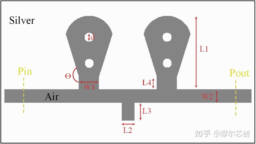

该论文提出的双波段MIM滤波器在结构设计上独具匠心,为高灵敏度传感提供了硬件支撑。滤波器以银为金属材料,空气为绝缘介质,整体呈现对称结构,沿中心线分布着两个新型短截线(stub),每个短截线内含两个对称分布的空气孔洞,波导中间还设有一个小型垂直短截线,如图1所示。
Lumerical案例 | 基于粒子群优化的双波段MIM滤波器引领高灵敏度检测革新的图1
图1 MIM滤波器的示意图
这些结构细节并非随意设置,而是经过精心设计。空气孔洞能调节局部折射率,增强SPPs在金属-介质界面的模式限制与场增强效应,优化共振特性;同时,孔洞可调控相位匹配条件,实现截止波长与通带的精准调谐,还能减少传播损耗,提升耦合效率,使传输谱中的共振谷更清晰。短截线的角度(Ө)设计为135°,这一角度平衡了灵敏度与滤波效率——角度过小时通带传输低、截止带衰减不完全;角度过大则共振谷变宽,光谱选择性下降,135°时能实现通带高传输与截止带近零传输的理想效果。
滤波器的关键尺寸参数对性能影响显著。研究通过仿真系统分析了短截线宽度(W1)、长度(L1)、L2/L3比例、孔洞直径(d)等参数的影响:当W1=60nm时,滤波器在1008nm和1348nm处实现尖锐截止,通带传输效率最高;L1=160nm时,截止带抑制效果最强,且短截线长度与共振波长呈反比关系;L2/L3=1.2时,截止波长尖锐,传输效率最优;孔洞直径d=12.5nm时,共振波长稳定,传输率最佳。这些参数的初始值为后续优化提供了重要参考。

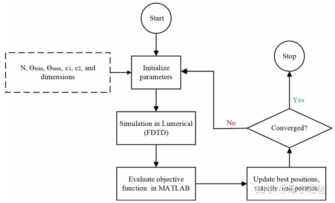

优化流程采用MATLAB与Lumerical FDTD联合仿真,具体流程如图2所示。
Lumerical案例 | 基于粒子群优化的双波段MIM滤波器引领高灵敏度检测革新的图3
图2 PSO算法设计MIM滤波器的工作流程
首先在MATLAB中初始化PSO参数与粒子位置;每个粒子对应的尺寸参数输入Lumerical FDTD进行仿真,计算传输谱;MATLAB评估目标函数,更新粒子的局部最佳位置(  )和群体的全局最优位置(  );重复迭代直至收敛。最终得到的优化尺寸:L1=163.41nm、L2=14.85nm、L3=13.08nm、L4=15.76nm、W1=22.48nm、W2=19.54nm、d=11.14nm。

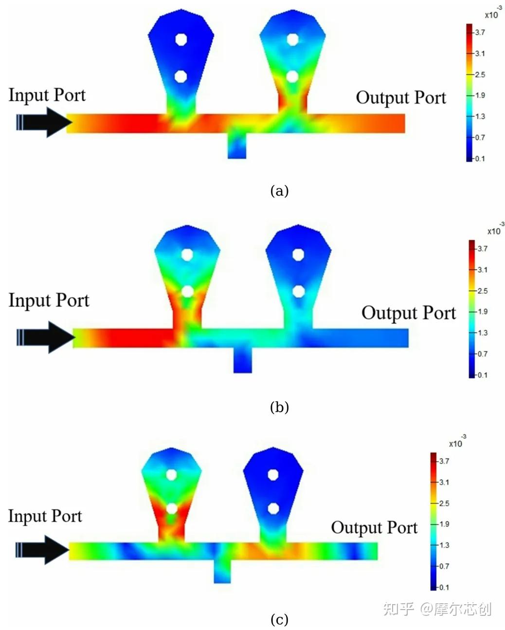

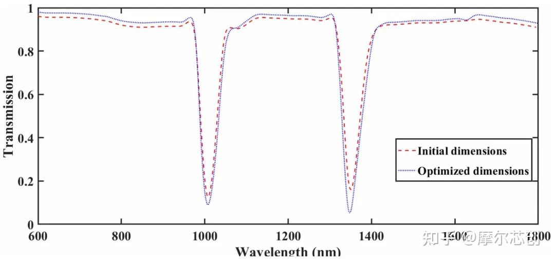

仿真结果清晰展现了优化效果。图3对比了初始与优化尺寸的传输谱,优化后滤波器通带传输率显著提升,截止波长处传输率接近零,滤波性能大幅改善。图4展示了750nm(通带)、1008nm(截止带)、1600nm(通带)处的磁场分量|Hz|分布:通带波长处呈现高场强区域,表明光高效传输;截止波长处场强极低,显示信号被有效阻断,验证了滤波器的工作机制。
Lumerical案例 | 基于粒子群优化的双波段MIM滤波器引领高灵敏度检测革新的图5
图3 初始和优化后滤波器的透射光谱比较

图4 所设计的滤波器在通带和截止波长处的场分布:(a)750nm;(B)1008nm;(c)1600nm
