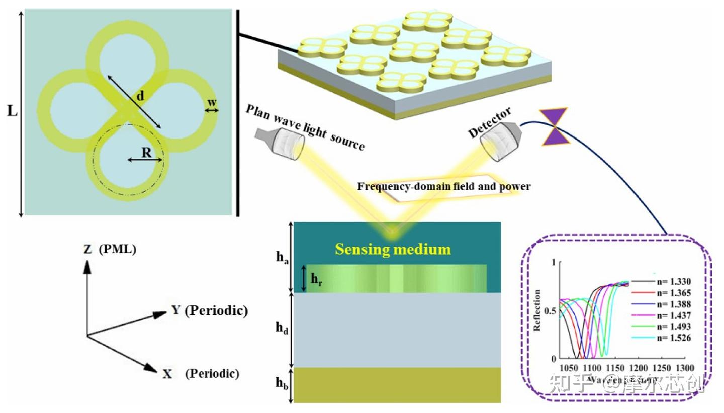

该传感器采用MIM双环谐振器结构,其结构如图1所示,核心由两层金属夹一层介质基板构成,通过纳米环与垂直臂的巧妙布局实现电磁场强约束。具体设计中,金纳米环与金背反射器的组合被选为最优方案——金具有优异的等离子体共振特性与化学稳定性,可有效减少生物环境中的干扰;绝缘介质基板由一层制成,厚度经优化后确保电磁场与分析物的高效作用;传感器整体结构参数通过粒子群优化(PSO)算法迭代优化,最终确定关键尺寸如表1所示。
Lumerical案例 | 基于MIM双环谐振器的等离子体光学生物传感器的图1
图1 等离子体激元生物传感器中MIM结构的示意图

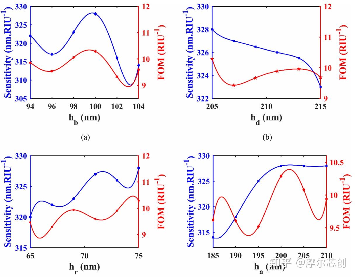

为同时提升传感器灵敏度与品质因数(FOM),研究团队采用粒子群优化(PSO)算法对结构参数进行系统优化。通过建立“参数-性能”映射模型,分析背反射器厚度、介质基板厚度、纳米环厚度、分析物层厚度等关键参数对传感器性能的影响:
  • 背反射器厚度():在98-104nm范围内,灵敏度峰值达330nm/RIU,FOM约11RIU⁻¹,结果突出了增强的场约束和增加的等离子体激元损失之间的权衡。介质基板层厚度():205-215nm区间内,厚度增加会削弱电磁场约束,导致灵敏度与FOM下降。纳米环厚度():65-75nm范围内,75nm时灵敏度达330nm/RIU,FOM峰值10.5RIU⁻¹,此时欧姆损耗最小。分析物层厚度():185-210nm区间内,200-205nm时性能最优,因电磁场与检测层重叠度最高。
Lumerical案例 | 基于MIM双环谐振器的等离子体光学生物传感器的图2
图2 PSO优化结果。(a)背反射器厚度,(b)介质基板层厚度,(c)纳米环厚度,(d)分析物层厚度的灵敏度和FOM。

研究采用三维时域有限差分法(3D-FDTD)进行仿真验证,使用Lumerical FDTD分析软件构建模型,关键设置如下:
  • 波长范围:1000-1300nm网格精度:全局10nm,敏感区域(MIM纳米环)细化至2nm(dx=dy=dz=2nm)边界条件:z轴采用完美匹配层(PML),x、y轴为周期性边界光源:平面波温度:300K,仿真时间1000fs

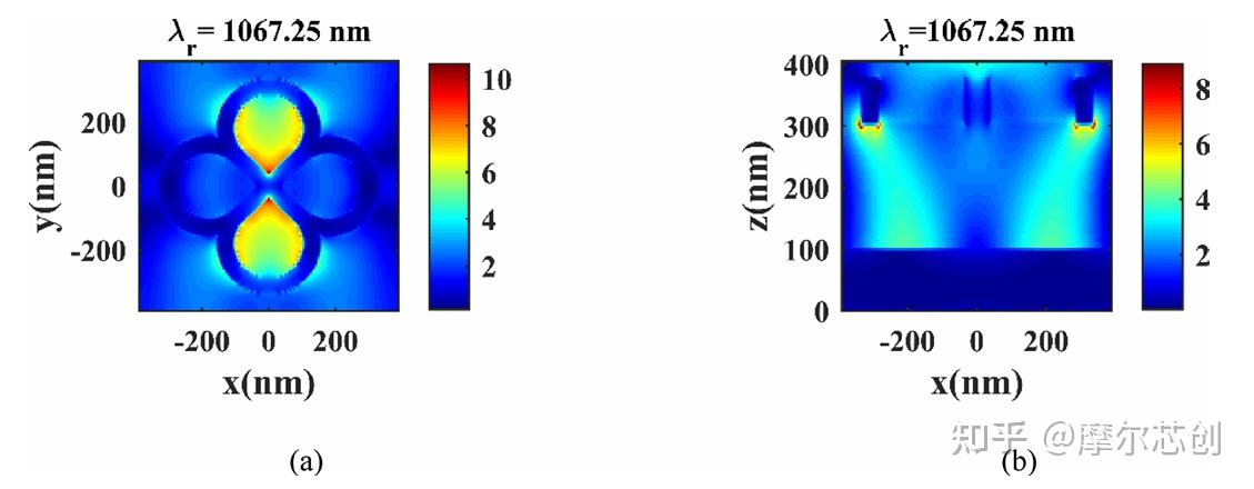

(二)电磁场分布与增强机制
传感器的高灵敏度源于强电磁场约束效应。仿真结果显示,在1067.25nm波长下,XY平面(z=0nm)的电磁场呈现四极子分布,纳米环周围场强达最大值10(相对单位),表明SPPs在金-介质界面被高效激发;XZ平面(y=0nm)的电磁场集中于介质间隙(z=75-280nm),并向分析物层(z>280nm)呈指数衰减,显著增强光与细菌的相互作用。
Lumerical案例 | 基于MIM双环谐振器的等离子体光学生物传感器的图3
图3 (a)XY平面中的电场分布;(b)XZ平面中的电场分布

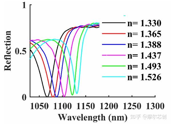

传感器可通过折射率差异精准区分多种细菌:
  • 霍乱弧菌(n=1.365):共振波长偏移5nm大肠杆菌(n=1.388):共振波长偏移10nm假单胞菌(n=1.437-1.526):共振波长偏移15-25nm
Lumerical案例 | 基于MIM双环谐振器的等离子体光学生物传感器的图4
图4 不同细菌的反射光谱曲线

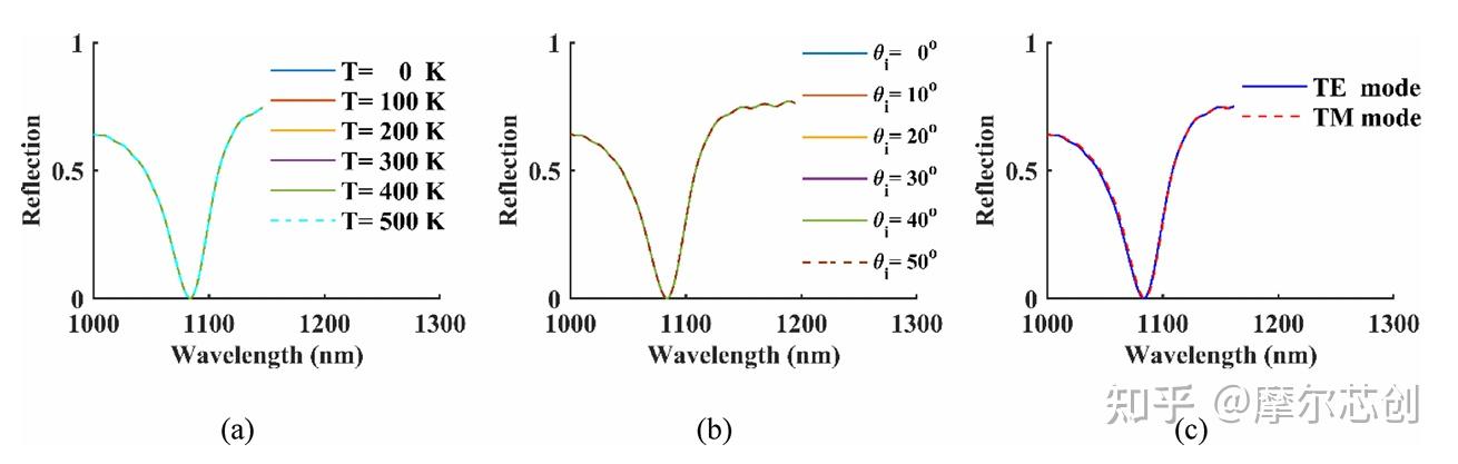

此外,传感器在复杂环境中表现出强稳定性:
  • 温度适应性:0-500K范围内性能无显著波动角度耐受性:入射角度0°-50°时共振峰稳定偏振无关性:TE与TM偏振模式下检测结果一致
Lumerical案例 | 基于MIM双环谐振器的等离子体光学生物传感器的图5
图5 (a)不同温度下的反射光谱;(b)不同入射角下的反射光谱;(c)TE和TM偏振模式的反射光谱
