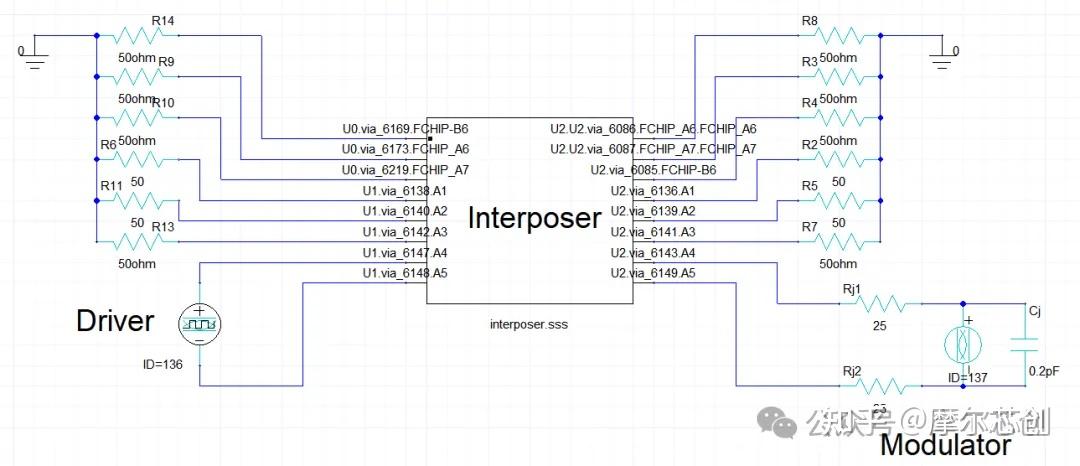

步骤1:发射器电路
该电路用于仿真EIC上的driver和PIC上的环形调制器之间发射器信号路径的电学部分。
发射器电路由代表调制器driver的电压源、Interposer层的状态空间模型单元以及环形调制器的等效电路组成。Interposer层状态空间模型基于Ansys HFSS进行3D电磁仿真计算出的电S参数生成。
光收发器信号完整性分析(包含封装效应)-AEDT-INTERCONNECT互操作性的图3
环形调制器等效电路由两个电阻和一个电容组成,分别代表调制器PN结的电阻和电容。等效电路中结电容两端的电压保存在一个文本文件中,并在下一步中用作环形调制器光学模型的输入。

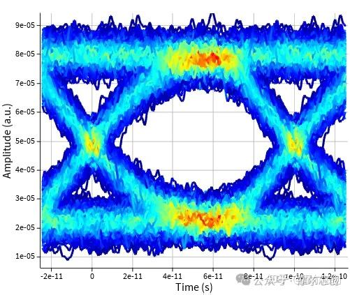

眼图分析仪会创建光电探测器产生的电信号眼图。
光收发器信号完整性分析(包含封装效应)-AEDT-INTERCONNECT互操作性的图7
注意:此步骤中的脚本和仿真文件假定它们与上一步中的RM_Voltage.csv文件一样放置在工作目录中。您可以使用工具栏中的File>Change working directory来设置当前工作目录。“Signal Voltage”的filename属性必须指向process_voltage_data.lsf脚本创建的RM_Voltage_processed.txt文件,该文件由脚本放置在当前工作目录中。

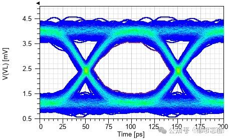

  1. 返回Ansys Electronics Desktop中的Optical_transceiver.aedt项目。双击项目管理器中的“Receiver”电路,打开接收器电路原理图。右键单击项目管理器中的“Receiver”电路,然后选择Analyze以运行仿真。
I_PD分段线性电流源将从上一步INTERCONNECT仿真中保存的PIN_output.txt文本文件中导入光电探测器电流。VL电压表将记录负载电阻两端的电压。该电压的眼图将自动绘制在原理图上。
光收发器信号完整性分析(包含封装效应)-AEDT-INTERCONNECT互操作性的图8
注意:接收器电路中I_PD元件的PWLFILE属性必须指向上一步中由INTERCONNECT创建的PIN_output.txt文件。默认情况下,它设置为指向与AEDT项目文件相同的位置。
