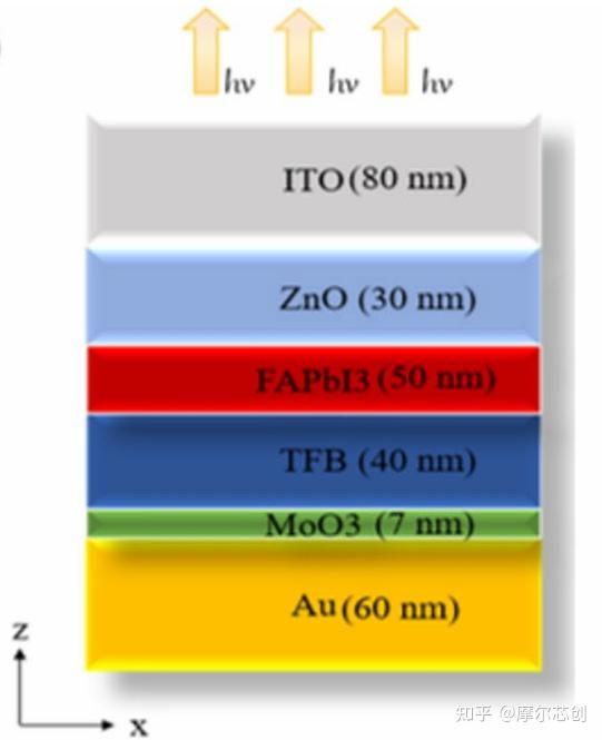

研究采用3D时域有限差分(FDTD)电磁仿真技术(Ansys Lumerical FDTD模拟套件)作为主要研究工具,该方法能够精确求解麦克斯韦方程组,捕捉亚波长尺度的电磁场分布,特别适合处理多层薄膜结构中的光干涉和外耦合效率。仿真结构如图1所示,包含六层材料:金(Au)阳极/三氧化钼(MoO₃)缓冲层/氧化锌(ZnO)电子传输层/甲脒碘基钙钛矿(FAPbI₃)发光层/TFB空穴传输层/氧化铟锡(ITO)阴极。
Lumerical案例 | 近红外钙钛矿发光二极管光提取效率优化的图1
图1结构及材料示意图

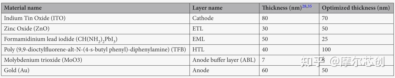

通过系统的层厚度扫描,研究团队获得了各功能层的最佳厚度参数(表1)。其中,发光层(EML)厚度从初始的50nm优化至25nm,这一超薄设计显著减少了光子在活性层内的传播距离,降低了吸收损耗。同时,电子传输层(ETL)厚度从30nm增加至50nm,空穴传输层(HTL)厚度从40nm增加至100nm,这种调整优化了载流子注入平衡,同时改变了光学腔的长度,促进了相长干涉效应。
Lumerical案例 | 近红外钙钛矿发光二极管光提取效率优化的图3
表1各层厚度优化参数
阳极缓冲层(MoO₃)和电极层的厚度优化同样关键。MoO₃层从7nm增加至8nm,增强了阳极与空穴传输层的界面稳定性和载流子注入效率;金阳极厚度从60nm减薄至50nm,ITO阴极厚度从80nm减薄至70nm,在保证电极导电性的同时,减少了金属层对光的吸收。

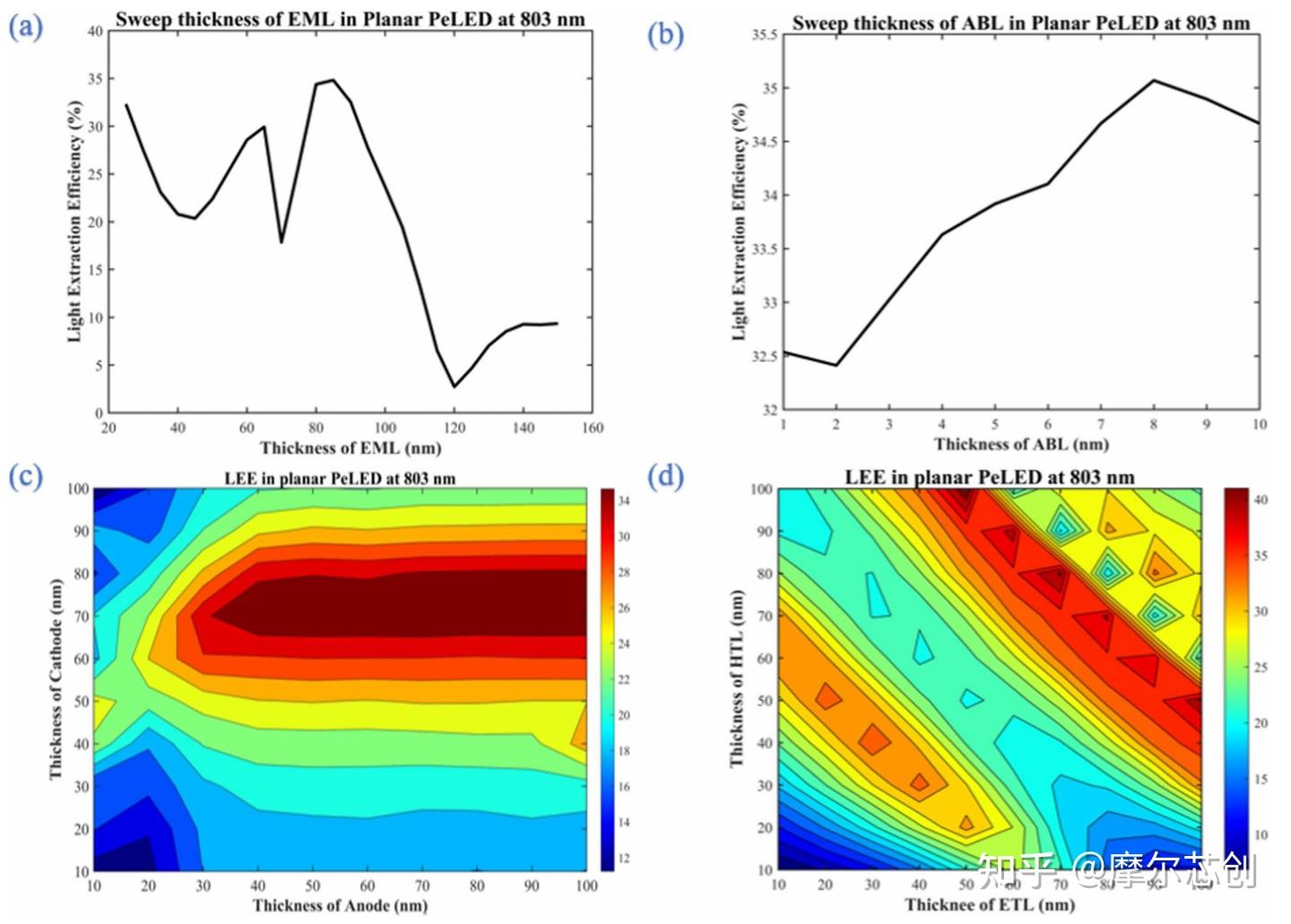

3.2光提取效率的显著提升
优化后的器件结构实现了光提取效率的大幅提升。如图3所示,通过逐层优化各功能层厚度,最终在803nm波长处获得了42.89%的光提取效率,较初始结构提升近20%。这一结果是通过协同调控光学干涉和减少吸收损耗实现的:超薄发光层设计抑制了波导模式,而增厚的传输层调整了光学腔的共振波长,使803nm处的光发射获得最大的出耦效率。
Lumerical案例 | 近红外钙钛矿发光二极管光提取效率优化的图4
图3逐层优化各层厚度结果图
