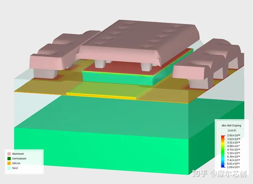

研究了两种结构变化。对于集成锗探测器的硅波导,比较使用大接触面积顶部接触和在结构边缘使用通孔进行顶部接触,研究顶部接触设计对光学性能的影响。图 2显示了一种变体的示例。在这种情况下,使用了基于水平集的工艺仿真器。
Lumerical光子集成电路光电元件设计的图2
图 2. 在 SOI 衬底上制造的硅波导结构和集成锗光电探测器,以绝对净掺杂为颜色轮廓显示了一般结构。

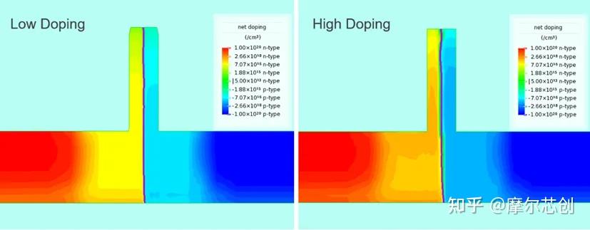

对于光调制器结构,使用两种不同的 n 型和 p 型注入剂量研究了掺杂浓度对形成调制二极管结构的影响。一种结构对有源区磷和硼注入分别使用 1.5e13/cm2 和 1e13/cm3 的注入剂量,而第二个实验使用 3.2e12/cm2 和 2e12/cm2 的注入剂量进行相同的注入。图 3 显示了光波导/二极管区域内掺杂分布的影响,其中彩色轮廓显示了两种不同注入剂量情况下的绝对净掺杂浓度。
Lumerical光子集成电路光电元件设计的图3
图 3. 两种不同注入剂量的净掺杂浓度,用于研究掺杂浓度对光调制器性能的影响。

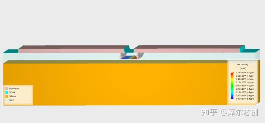

第二个示例具有非常大的特征(例如传输线)以及集成电场中非常小的特征——光相位调制波导,使用基于网格的工艺仿真器来减少仿真所需的计算资源。图 4 和图 5 显示了正确仿真结构所需的巨大特征尺寸范围。图 4 显示了完整的结构,主要由两个金属化传输线构成。在传输线之间(图 4 中可见)是集成波导和集成二极管结构,必须正确解析才能进行光学和电气特性分析。图 5 显示了此有源二极管调制器的放大图,以及用于减少传输线损耗的条纹二极管掺杂特征。

图 4. 基于传输线的光相位调制器结构,使用集成光波导和二极管结构提供电场作为相位调制机制。
Lumerical光子集成电路光电元件设计的图5
图 5. 图 4 所示结构的放大细节,显示了集成二极管结构中的条纹掺杂图案,以减少传输线损耗,并以绝对净掺杂作为颜色轮廓。

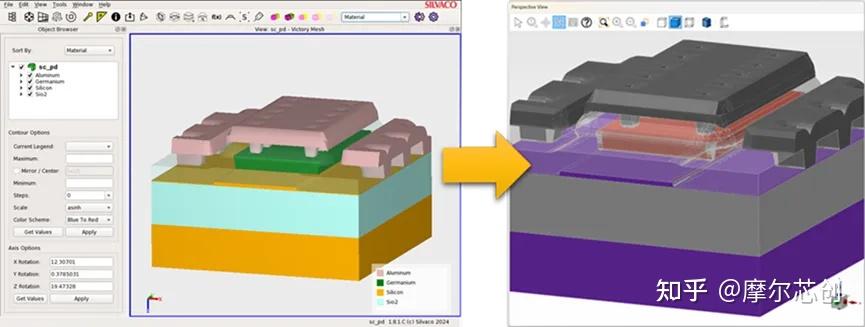

结构提取从有限元仿真网格中创建 3D 实体对象,这些实体对象可能包含多个子域。这些实体对象被放置在 3D CAD 环境中。重建CAD几何并确保其适合进一步处理(例如布尔运算)是具有挑战性的:镶嵌体可能有 10-100k 个面或更多,超出了大多数几何核的容量。Ansys Lumerical 的互操作工具会自动识别子域表面并简化提取的结构,以便它可以在 3D CAD 环境中使用,同时保留网格所代表的底层结构形状。使用这种方法,可以将 Silvaco Victory Process 仿真输出的每个部分导入 Ansys Lumerical 设计环境,同时保持进一步调整和修改模拟结构的灵活性,如图 6 所示。
Lumerical光子集成电路光电元件设计的图6
图 6. 从工艺仿真中提取的结构创建实体对象并分指定了相关的材料,适合在 3D CAD 环境中进一步处理。

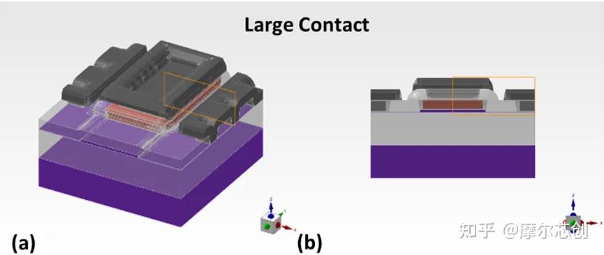

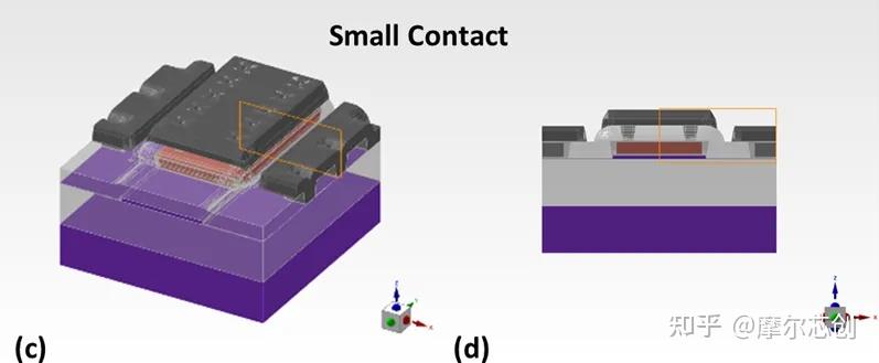

本研究中仿真的垂直光电探测器 (VPD) 使用[3]中的几何形状和材料特性来创建参考器件。按照 [3] 中概述的建议,我们评估了不同接触形状对 VPD 性能的影响:接触金属化在锗界面处是一个强光子吸收体,它减少了可能对电流有贡献的光生电子空穴对数量。接触界面的放置会影响暗电流、响应度和带宽,可以使用来自工艺仿真的输入进行有效分析。图 7 展示了“大”和“小”两种接触情况下,Silvaco Victory Process 仿真的几何形状,使用上一节中描述的工作流将其导入 Ansys Lumerical CHARGE。
Lumerical光子集成电路光电元件设计的图7
图 7. 从 Silvaco Victory Process 仿真器导入 Ansys Lumerical CHARGE 求解器的 3D 结构透视图,分别带有 (a) 大电触点和 (c) 小电触点;(b) Ansys Lumerical CHARGE 求解器中导入结构的 2D 横截面视图,分别带有 (b) 大电触点和 (d) 小电触点。

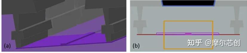

图 9. (a) 从 Silvaco Victory 导入 Ansys CHARGE 的 3D 几何形状透视图,(b) MODE 中导入几何体的z-normal视图,其中橙色矩形表示仿真区域,紫色区域显示从电气模拟导入的电荷密度数据。
在本研究中,我们重建了[4]中的设计作为基准,并将评估不同掺杂比例对调制器性能的影响。图 9 显示了从 Silvaco Victory Process 工艺仿真中导入的几何形状透视图。如上一节所述,导入过程会生成 3D 几何形状、分配材料定义并导入掺杂分布。导入完成后,将电压边界条件应用于两侧的金属触点,并将器件两端的电压从 0.5 V 扫描到 -4 V,以仿真反向偏置下 PN 结的电气行为。图 9 (b) 还显示了导入 Ansys Lumerical MODE 波导设计环境中的相同几何形状的 XY 视图。橙色矩形所示的仿真区域不包括金属触点,因为它们远离波导芯,因此不会与光学模式相互作用。紫色区域显示了从 CHARGE 仿真导入的载流子密度分布,用于仿真金属接触上的电压变化对光学模型的扰动。

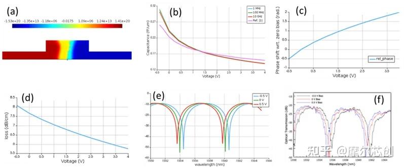

图 10. (a) 4 V 反向偏压下 PN 结中的自由载流子密度(单位为 cm-3);(b) CHARGE 仿真的小信号电容与参考文献 [4] 中的测量值高度一致;(c) 干涉仪一臂末端的额外相移与施加电压的关系;(d) 每条臂上的光损耗与施加电压的关系;(e) INTERCONNECT 模拟的透射光谱与参考文献 [4] 中报告的 (f) 测量光谱
图 10 显示了具有标称掺杂的耗尽型移相器仿真的主要结果,包括相应 MZM 的透射光谱。有关仿真方法的更多详细信息,请参阅参考文献 5。

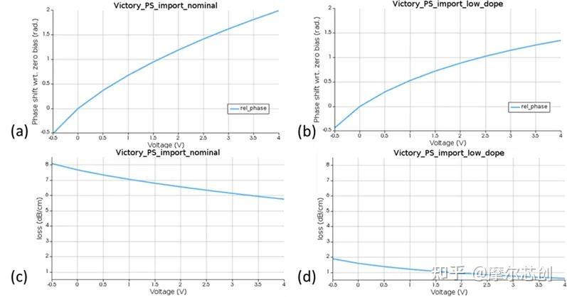

在设计 MZM 时,设计人员会优化关键性能指标,包括调制效率(给定施加电压的相移量)、电光带宽和光损耗。波导模式和 PN 结之间的重叠是器件性能的一个重要因素:自由载流子密度的变化越大,调制效率就越高,但载流子密度越高,损耗也就越大。工艺仿真是一种有价值的工具,可帮助设计人员评估这种权衡。图 11 比较了两种掺杂浓度(标称值和低)之间的调制效率和损耗。通过降低注入密度(“低”),设计人员可以创建适用于低损耗调制器的移相器(图 11 (d) 与 (c)),但会降低单位长度的相移量(图 11 (b) 与 (a))。
Lumerical光子集成电路光电元件设计的图13
图 11.标称和低掺杂耗尽型移相器之间调制效率的比较。
