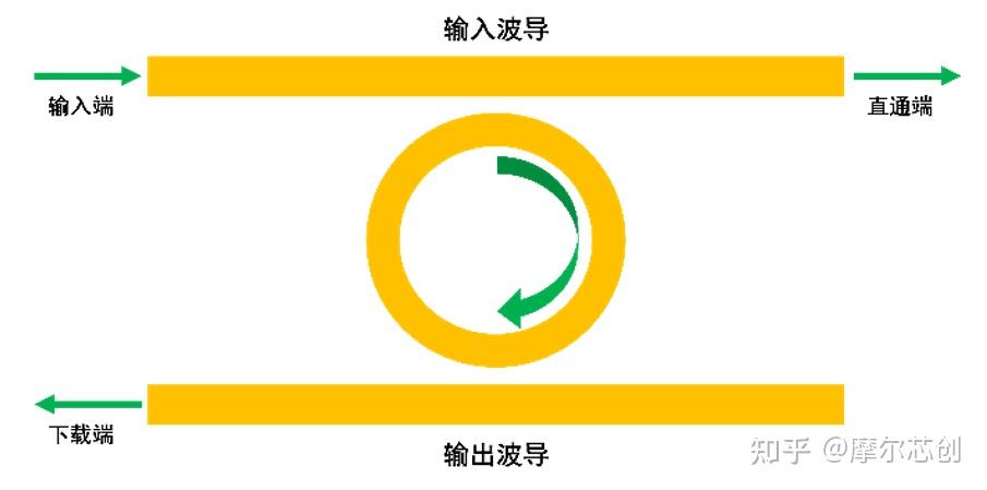

微环谐振器(Micro-Ring Resonator, MRR)作为典型的光学谐振器件,具有良好的波长选择性、腔内增强特性以及高品质因数,因此广泛应用于光学传感、光学滤波、激光器、调制器等领域。随着微纳加工工艺的发展,已经实现了半径为1.5μm的微环。对于激光器、调制器等有源器件而言,小的微环尺寸可实现小的驱动电流、高的调制频率。
2)基本原理:
如图1所示,典型的MRR结构由直波导和闭合环形波导两部组成,光从输入波导的输入端进入,传播至微环处一部分光以倏逝波的方式耦合到环形波导中,另一部分光从直通段输出。耦合进入环形波导的光在传播一周改变的相位正好等于2π的整数倍,与新耦合进入微环的光满足相干条件,两者相互干涉产生谐振增强效应。满足公式:
该公式称为微环的谐振条件公式,其中,R为微环半径;neff为微环中光的有效折射率;λ为谐振波长;m表示谐振级次(取整数)。满足谐振条件的光留在环形波导中,而不满足的光会从输出波导耦合输出。

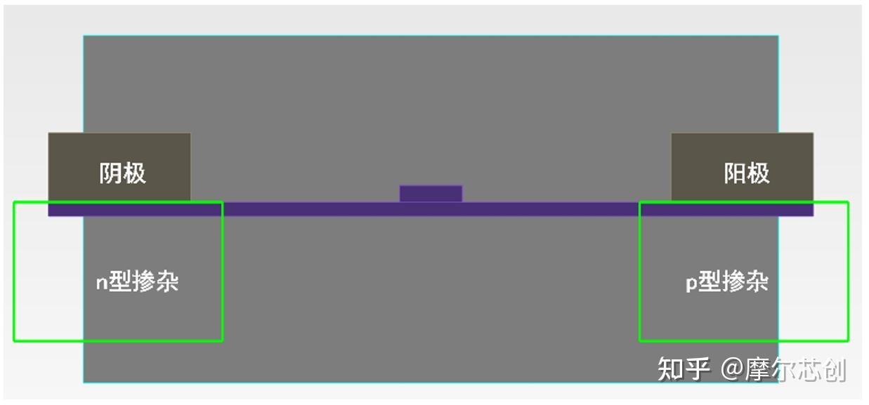

如图2、3为一个一个基于p-i-n结的硅基微环电光调制器,微环部分由p-i-n脊形波导构成,中间部分由本征硅作为波导,两边分别为p型和n型重掺杂区域,通过载流子注入机制实现电压对载流子浓度的调制。

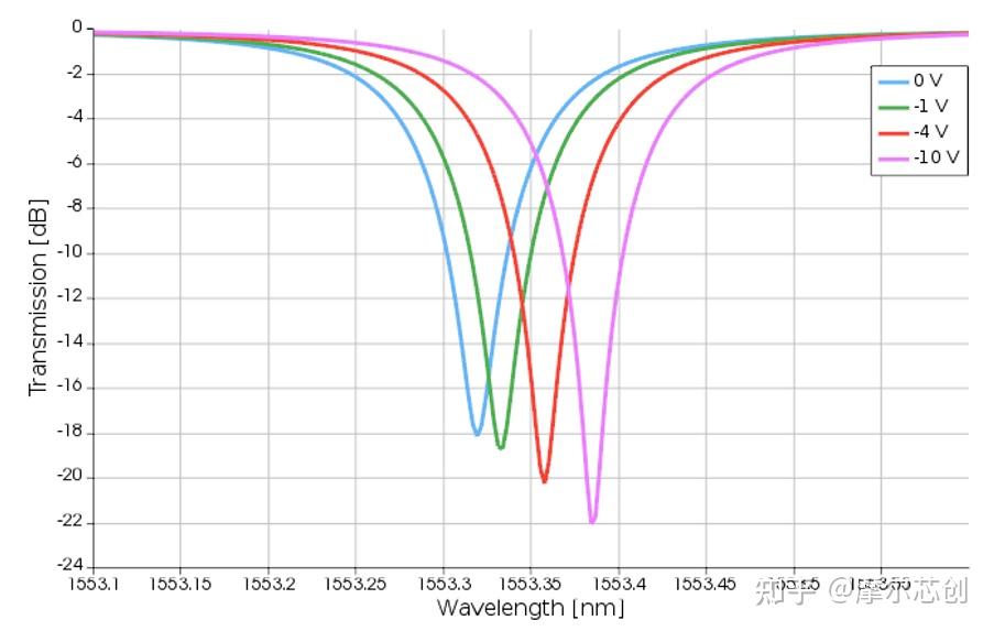

图4:不同偏置电压下,谐振峰发生偏移
从图4可以看到,施加不同偏置电压后,谐振峰发生了偏移,因此给器件加不同电压时,某一固定波长处的透射率发生改变,从而实现电信号到光信号的转换。

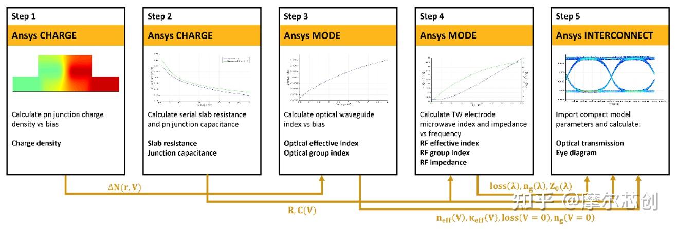

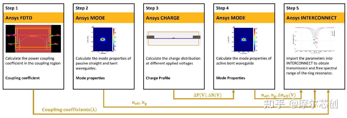

Ansys Lumerical中的应用案例为Ring Modulator.
(相关链接为:https://optics.ansys.com/hc/en-us/articles/360042322794-Ring-Modulator)

马赫-曾德尔调制器在Ansys Lumerical中的应用案例为Traveling Wave Mach-Zehnder Modulator。
(相关链接:https://optics.ansys.com/hc/en-us/articles/360042328774-Traveling-Wave-Mach-Zehnder-Modulator)
