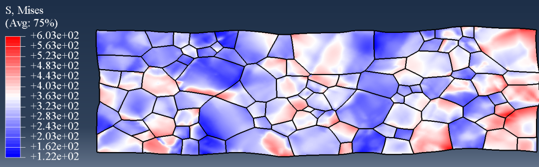

这里展示使用“非匹配网格下的周期性边界”的二维和三维复杂模型的非体素网格的周期性模拟结果:

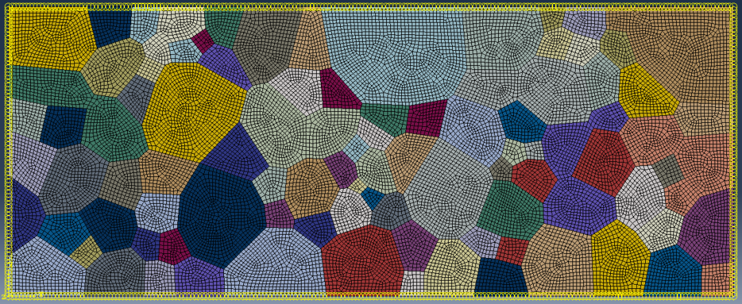

二维模型:
多晶塑性任意复杂网格周期性边界的施加的图1

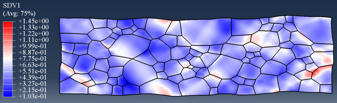

拉伸变形结束后的模拟结果:
等效应力分布:
多晶塑性任意复杂网格周期性边界的施加的图2
累计剪切滑移:

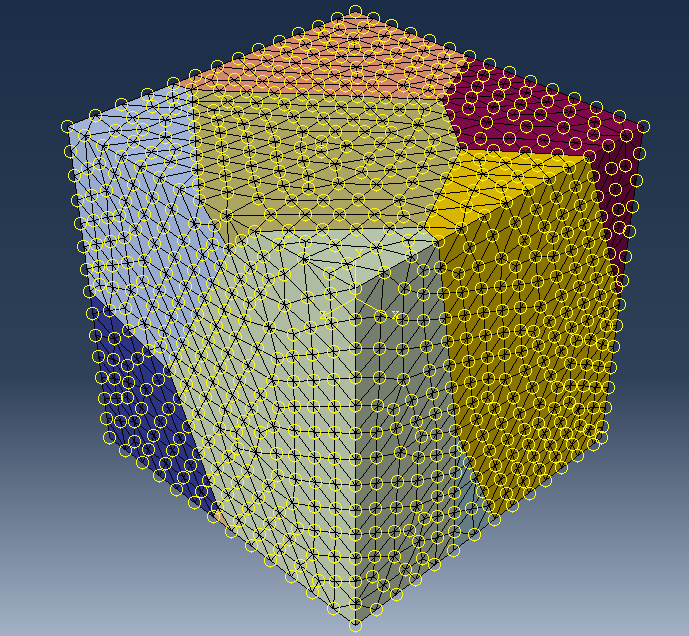

三维模型:
多晶塑性任意复杂网格周期性边界的施加的图4

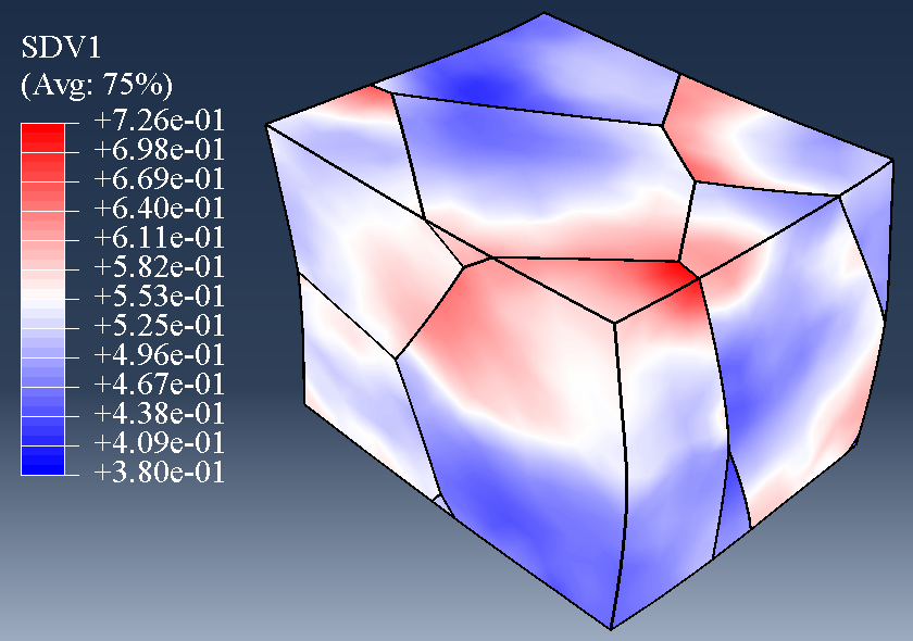

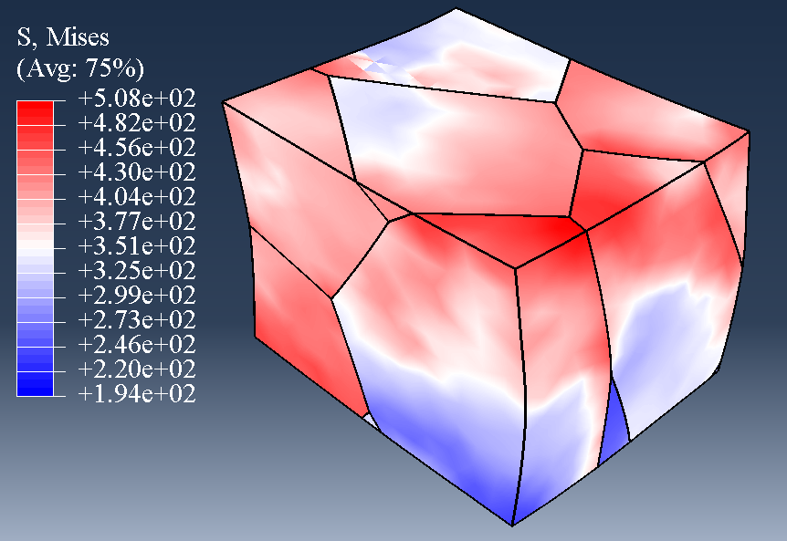

拉伸变形结束后的模拟结果:
等效应力分布:
多晶塑性任意复杂网格周期性边界的施加的图5
累计剪切滑移:

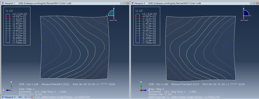

周期性位移确认:
位移U2:
多晶塑性任意复杂网格周期性边界的施加的图7
位移U3:
多晶塑性任意复杂网格周期性边界的施加的图8
可以看到,位移分布特征(镜像)具有完美的周期性特征
